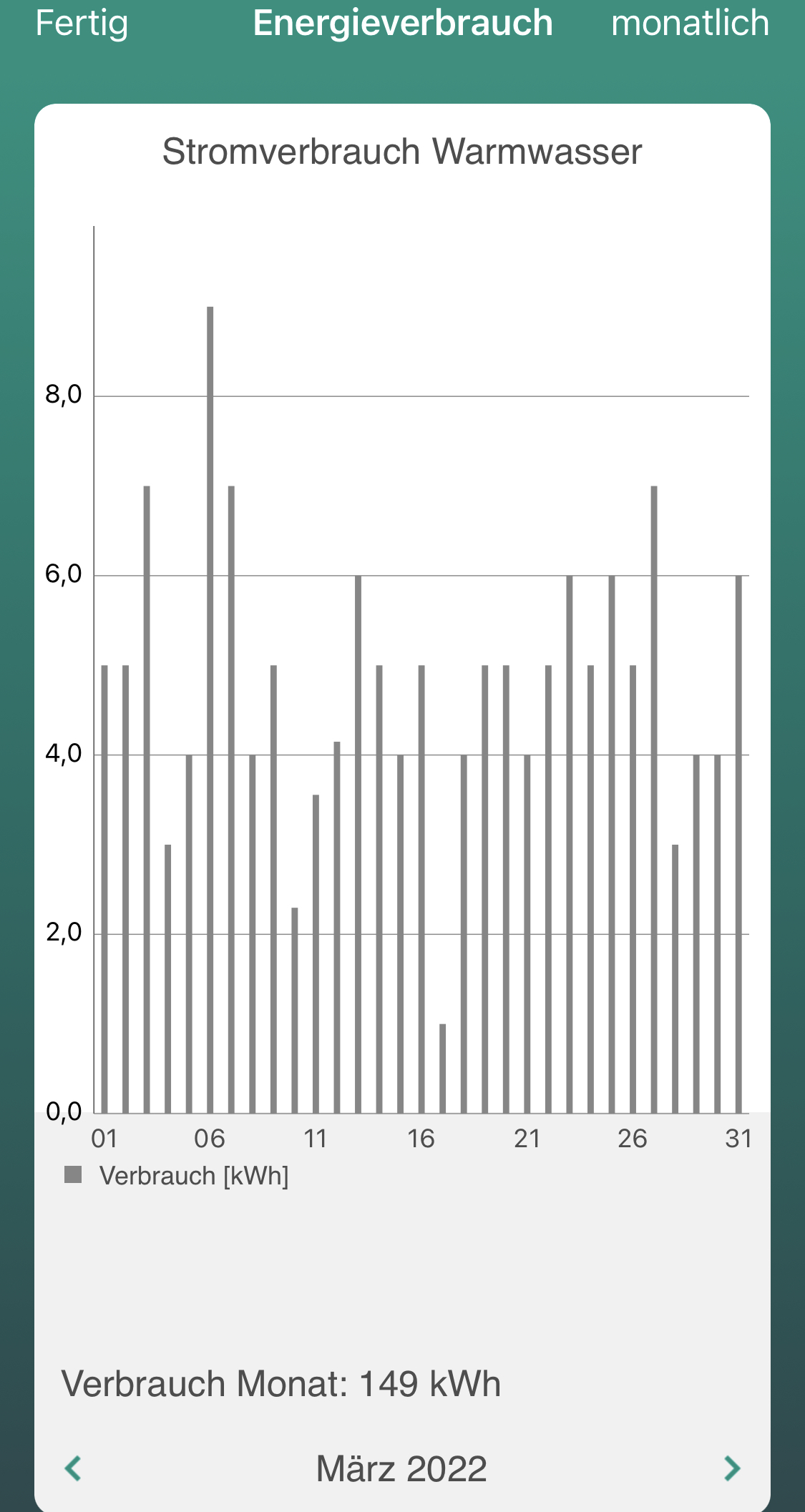

motorradsilke schrieb:
Mal ein anderer Punkt:
Ich habe jetzt gesehen, dass die Warmwasser - Bereitung z.B. im letzten Monat (März) fast genauso viel Strom verbraucht hat wie die Heizung (131 zu 151 kwh). Wir sind zu Zweit, haben einen durchschnittlichen Wasserverbrauch. Wohnfläche ca. 107 qm.
Ist das normal, kann das Jemand einschätzen? Oder kann ich da noch was verbessern?
Unser Energieverbrauch für Warmwasser war weniger als die Hälfte.
Habt ihr eine Zirkulation oder das Legionellenprogramm an?
motorradsilke
21.04.22 14:28
Wir haben keine Zirkulation und das Legionellenprogramm ist aus.
Hab grad mal geguckt, in der Handwerkerebene steht bei Warmwasser Zirkulationspumpe an. Sollte ich das auf aus schalten, da wir ja gar keine Zirkulation haben? Oder ist damit was anderes gemeint?

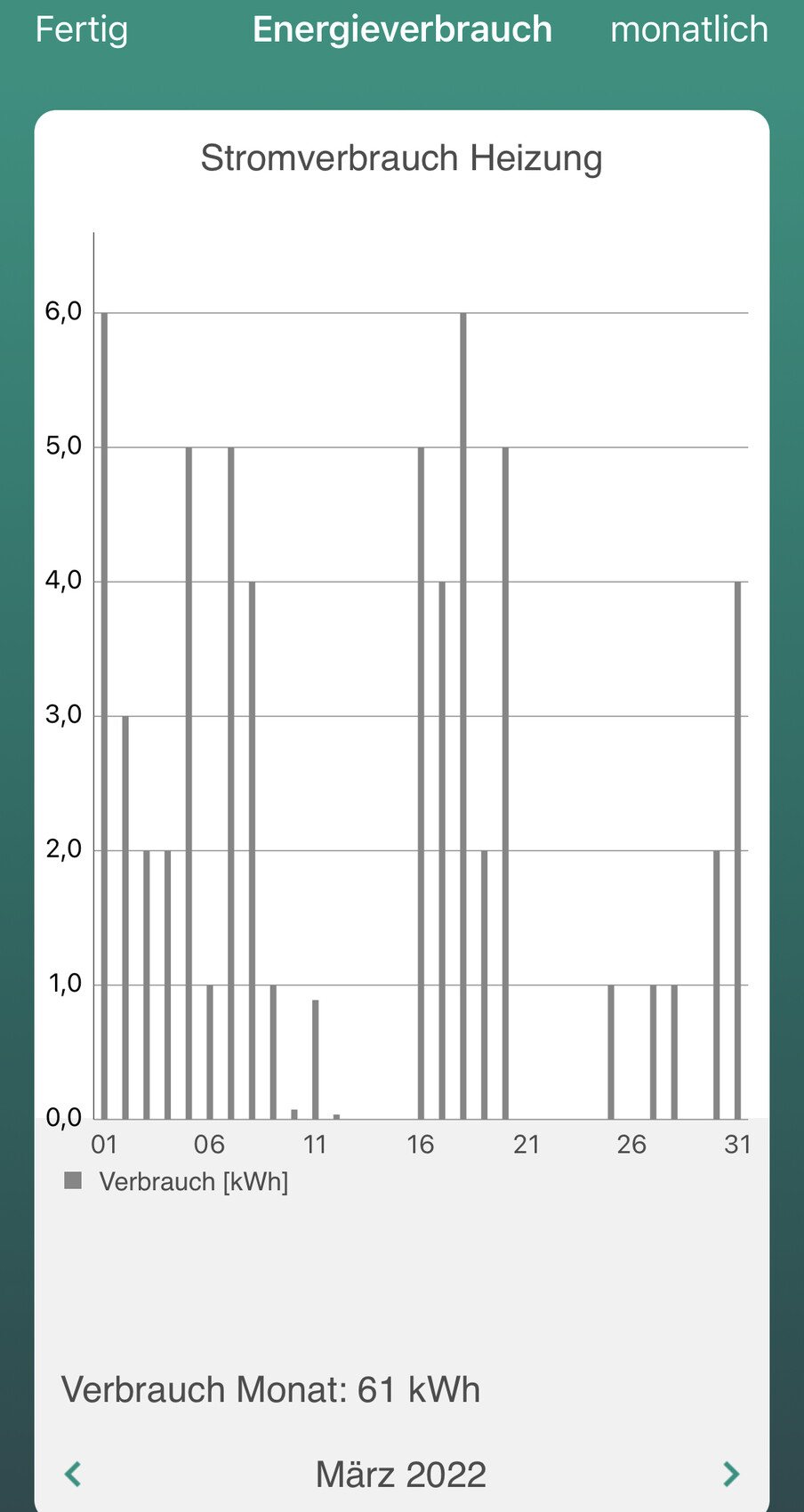

netuser
22.04.22 09:23
Das geht nicht, ich dusche immer zu unterschiedlichen Zeiten.
Was passiert denn, wenn die aus ist? Bekommst du dann kein warmes Wasser? Oder dauert es nur länger?
Wenn du keine Pumpe hast, dann wird die Einstellung im Menü aller Wahrscheinlichkeit nach auch keine Auswirkung haben 🙂
Ist nur glaube ich standardmäßig voreingestellt auf AN.
Ist aber ein guter Punkt hinsichtlich Heizung <> Warmwasservergleich. Jetzt ist mir gerade erst bewusst geworden, dass unser Energieverbrauch für Warmwasser fast 3x so hoch ist wie der für die Heizung 🙁 Da muss ich nochmal genauer drauf schauen ....
5 Personen bei 170 qm.
Diagramm: täglicher Stromverbrauch für Heizung im März 2022; Balkendiagramm, Gesamt 61 kWh.
Säulendiagramm: täglicher Warmwasser-Verbrauch, März 2022, 149 kWh.
Mahri23
22.04.22 09:35
Moin,
nichts weiter ausser, dass das Duschwasser etwas länger zum Duschkopf/Brause benötigt. Das warme Wasser bekommst Du auch ohne ZP. 🙂
