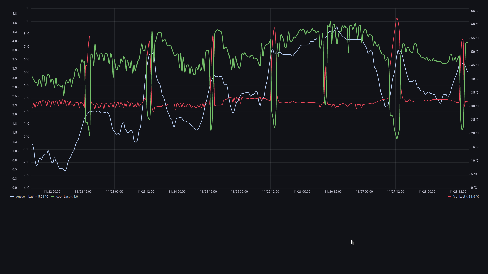

Mal auf die schnelle ein Rückblick von mir über die letzten 7 Tage. Die Spitzen mal ignorieren, das ist Warmwasser. Aber an die COP-Werte der Vaillant Grafik komme ich nicht ran. Wobei ich realen Stromverbrauch zugrunde lege.
Mehrfarbiges Liniendiagramm mit drei Temperaturlinien (blau, grün, rot) über 22.–28. Nov.

Tolentino schrieb:
Rücklaufgesteuert
Eigentlich Vorlauf-gesteuert. Geht aber auch per Raum..

cyberthom
28.11.22 16:30
Die Steuerung ist über das Energieintegral gesteuert. Wobei, man kann auch Raumaufschaltung konfigurieren. Das sollten wir hier evtl. immer mit angeben, welche Steuerung ausgewählt ist. Das Verhalten bei Raumaufschaltung ist anders.
