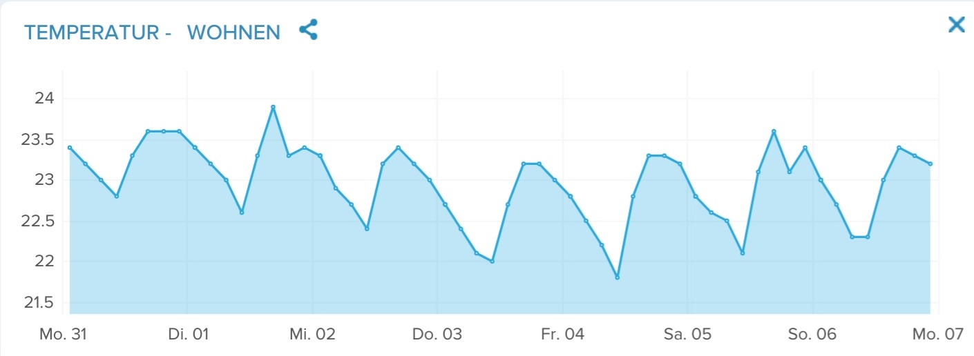

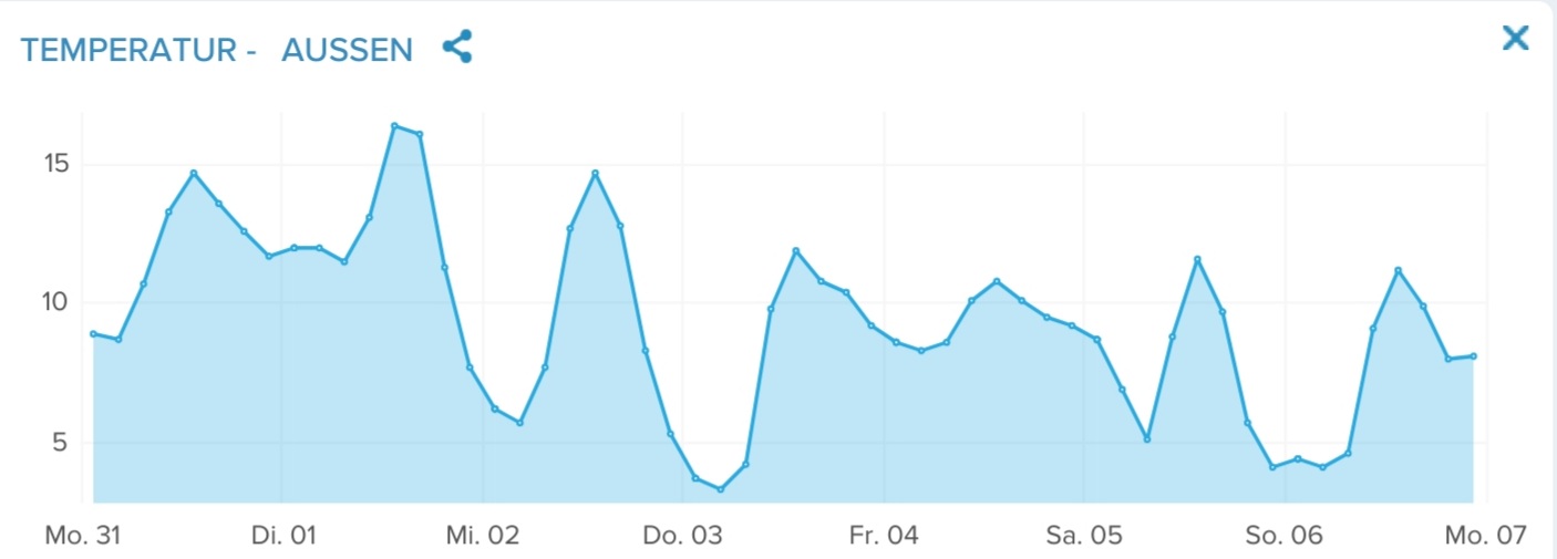

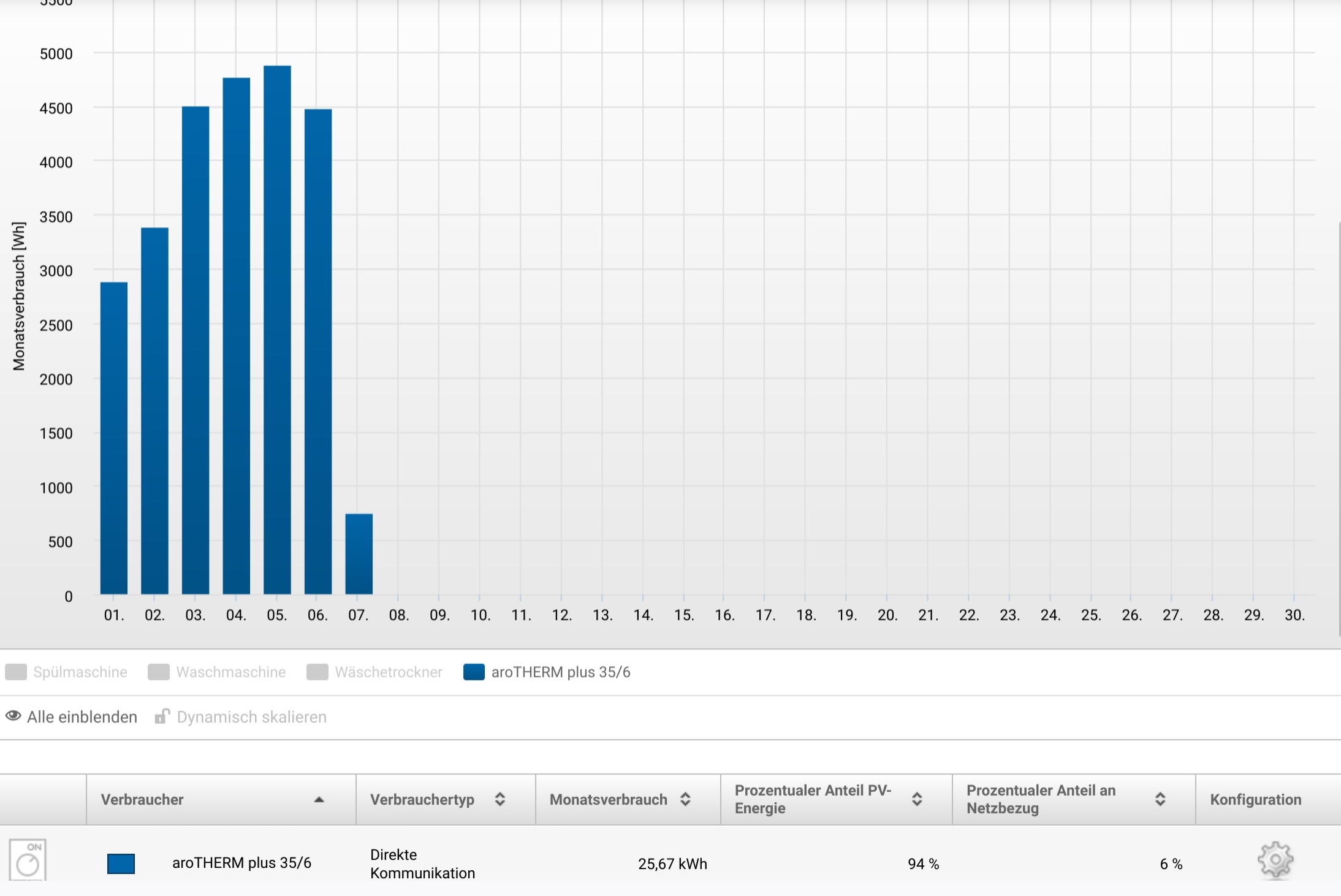

Es gibt keine feste Empfehlung, welche 1:1 bei jedem Haus umgesetzt werden kann. Die Transmissionswärmeverluste und das Speichervermögen vom Estrich, Wände und Decke sind neben der zu beheizenden Fläche im Haus und der Zieltemperatur zu beachten. Ein Neubau als Bungalow mit 90/100 m² sind eben was anderes als 150 m² oder mehr aus den achtziger Jahren, dazu vielleicht noch ohne Photovoltaik-Strom. Und mit einer überdimensionierten Arotherm wird es leider nicht besser.
Unsere Werte letzte Woche. Beim Strom fehlt der 31.10. (anderer Monat). 95% Heizung und Warmwasser durch Photovoltaik.
Außen-Temperaturverlauf als blaues Flächen-Liniendiagramm über eine Woche (4–16 °C).
Raumtemperatur-Wochenverlauf: Blaue Fläche mit täglichen Werten 21,5–24 °C.
Balkendiagramm des Monatsverbrauchs (Wh) für aroTHERM plus 35/6 an Tagen 01–07.

Ja da hast du Recht. Habe einen sehr Massiven Neubau mit 50er Liapor Ziegeln, und 7cm Estrich... speichern tut das gewaltig. Im Sommer sogar so toll, das ich ohne Kontrollierte-Wohnraumlüftung oder Wärmepumpe Kühlung, im ganzen Haus mit max 23°C durchgekommen bin - trotz teils Nächten über 20°C und Tags über 35°C....
Wir haben ab ca. 19 Uhr nur mehr 3°C, und Nachts schon leichte Minus.... Aber ich mache gleich den Versuch, mehr Taganhebung, dafür Nachts aus 🙂

Habe das nun geändert, läuft wunderbar.
Anlage läuft von 5-17 Uhr durch. Von 5-9 Uhr ist sie im Flüsterbetrieb auf 40% begrenzt, das sie nicht zu viel Strom ziehen kann.
Den Vorlauf habe ich auf 32°C begrenzt, und die Raumtemp auf 26°C gestellt von 11-17 Uhr.
Hab dann 23°C in der Hütte, und morgens um 7 Uhr, nach einer Nacht mit -2°C 22°C, das passt.
