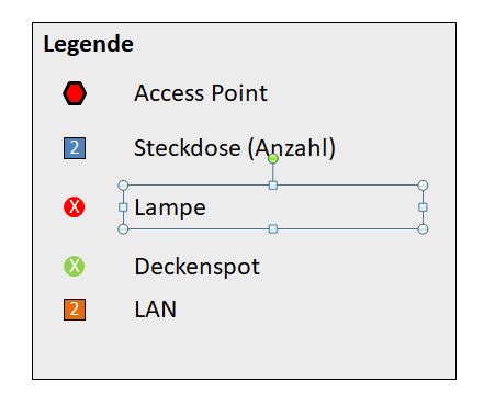

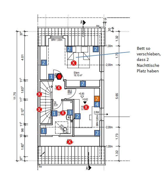

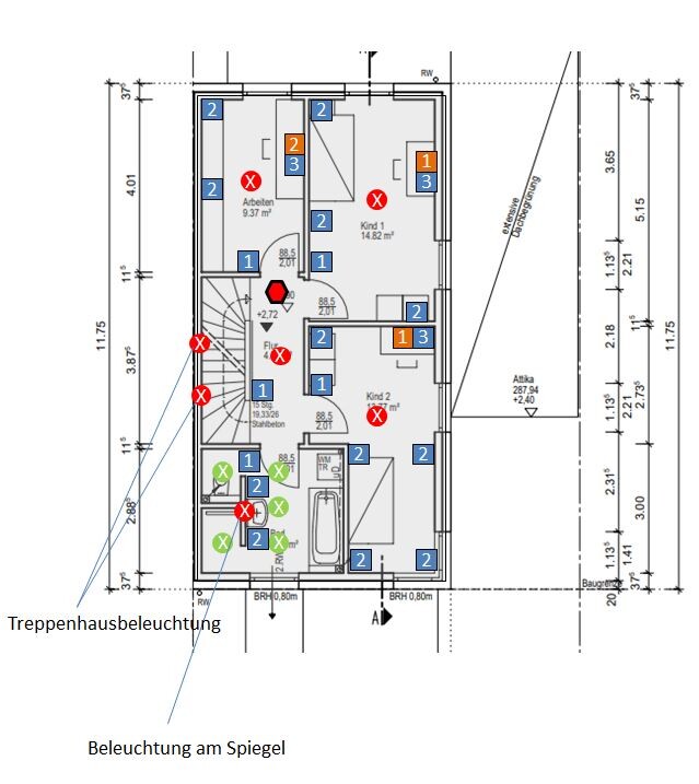

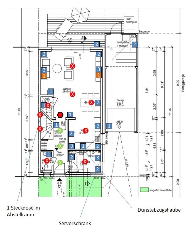

relativ kurzfristig wurde uns ein Termin mit dem Elektriker zwecks Elektroplanung eingestellt. Auf Basis der Kommentare aus anderen Threads sowie aus der Begutachtung des Nachbarhauses - welches bereits fertiggestellt ist - habe ich einen ersten Entwurf der Elektroplanung erstellt und wäre für Feedback dankbar. Die notwendigen Ansichten habe ich angehangen. Zudem habe ich nachfolgende Fragen und Anmerkungen:
Anmerkungen:
  1. In der Küche habe ich nur die "freien" Steckdosen eingezeichnet. Steckdosen für Backofen, Kühlschrank etc. sind aktuell nicht berücksichtigt.
  2. Die Einfachsteckdosen sind meistens dort installiert, wo auch ein Lichtschalter hinkommt. Ansonsten habe ich überall Mehrfachsteckdosen geplant.
  3. Bei den Lampen an der Wand, handelt es sich um die Beleuchtung der Treppe.
Fragen:
  1. Die APs sollen über PoE mit Strom versorgt werden. Ich möchte nun vermeiden, dass ich sichtbare Kabel vom AP zur Buchse habe. Der Elektriker hat vorgeschlagen, dass der LAN-Anschluss ca. 1.5 cm unter Putz verlegt wird, sodass man problemlos ein Kabel einstecken kann. Reicht die 1.5 cm aus, oder müsste die Buchse tiefer sein?
  2. Ich habe gelesen, dass die APs am Besten unter der Decke verbaut werden zwecks Abstrahlung. Nun stellt sich die Frage ob bei unserem kompakten Haus eventuell auch eine Wandmontage möglich ist, da ich diese dann z.B. in den Ecken verstecken kann.
  3. Seht ihr die Notwendigkeit eines LAN-Anschlusses im Schlafzimmer? Wir planen dort aktuell keinen Fernseher oder sonstiges und falls doch, würde ich denken, dass WLAN ausreicht. Wie seht ihr das?
  4. Die Küchenplanung haben wir (leider) noch nicht begonnen. Weswegen wir noch keinen Installationsplan haben. Besteht dennoch die Möglichkeit einen Montageplan für die Küche zu erstellen oder macht dies für den Elektriker keinen Sinn? Ich versuche zwar kurzfristig noch einen Termin im Küchenstudio zu bekommen, kann dies aber nicht absehen.
  5. Was kann verbessert werden? Wo habe ich etwas vergessen?

1. Mir fehlt LAN in der Garage falls evtl mal eine Wallbox kommt. Elektrokabel für Wallbox vorbereiten lassen.
2. Gutes WLAN auf der Terrasse gewünscht? Dann evtl. Outdoor AP vorbereiten.
3. Aus den einfach LAN-Dosen immer eine Doppeldose machen. Evtl. dort wo der TV hin soll sogar noch eine zweite Doppeldose
4. Zur Leuchtenplanung kann ich wenig sagen, aber mir fehlt Licht in der Garage, Haustür und Terrasse.
5. Sprech/Video Anlage an der Haustür?
6. Rollläden elektrisch? Wenn ja wie soll die Steuerung sein?
7. LAN immer austauschfähig im Roher verlegen lassen. (Hat meist der Eli keine Lust dazu!)
8. Küche ist halt sehr schwierig ohne Planung. Du brauchst die Küchenplanung ja auch für die Wasser- und Abwasseranschlüsse.

- Kommt eine Photovoltaik Anlage? Wenn nein, dann Leerverrohrung vom Dach zum Technikraum vorbereiten.
- Wird Strom im Garten benötigt? Könnte man auch Nachträglich mittels einer Unterverteilung machen. Deshalb das Kabel für die Garage nicht zu knapp bemessen.
- Starkstromsteckdose für die Garage? Keine Ahnung ob du da Bedarf hast. Bei uns in der Gegend hat so ziemlich jeder eine in der Garage.
- Mir fehlen in der ganzen Übersicht die Lichtschalter und welche Leuchten von 2 oder mehr Schaltern aus zu bedienen sein sollen.
- Schalter für Rollladen? Neben jeden Fenster oder am Eingang zum Raum?
- Garagentorantrieb auch elektrisch? Wenn ja, dann braucht der auch Strom.
- Schaltbare Steckdose für z.B. Stehlampe gewünscht?
