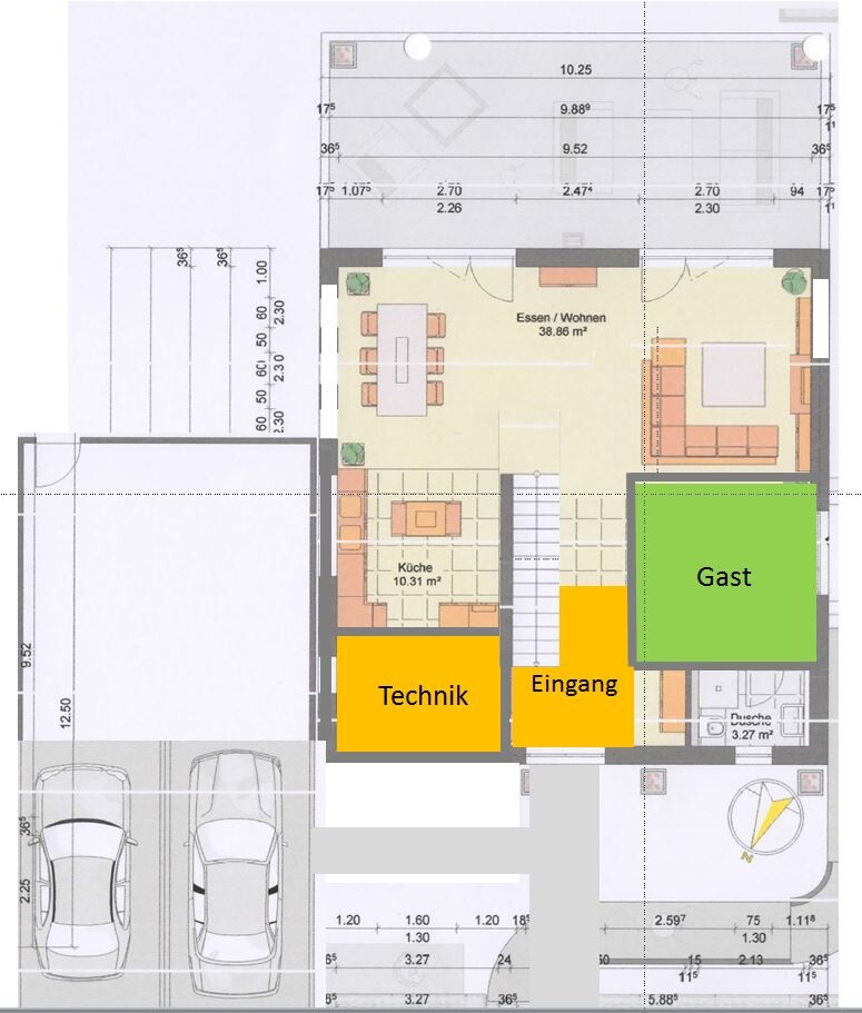

Was ich nicht verstehe, ihr habt die Straße im Norden und verschwendet Raum und erhaltet zusätzliche Wege um den Eingang im Westen zu haben. Gibt es dafür Gründe? Zusätzlich die Garage im Westen, die die Abendsonne nimmt.
Ich hab mal im Powerpoint Engineering etwas an eurem Entwurf geschraubt. Fenster müssten aber komplett neu geplant werden.
EG:
- Garage im Nordosten
- Gast im Westen
- Treppe etwas nach Norden geschoben
- Technik im Nordosten
- "Warze" entfernt, dafür musste die Speis dran glauben
- Küchenfenster wird durch Garage verdeckt - mit großzügiger Verglasung im Essbereich dürfte es in der Küche aber noch hell genug sein.
- Wohnzimmer um Westfenster ergänzt. Im Allraum könnte vor den Essbereich eine große Hebeschiebetür (4m) dann der Platz für den TV und dann ein Eckfenster (wie im Kind OG) nach Südwesten im Wohnbereich.
Grundriss eines Hauses mit Technik, Eingang, Gast, Küche und Essen/Wohnen; Garage mit zwei Autos.

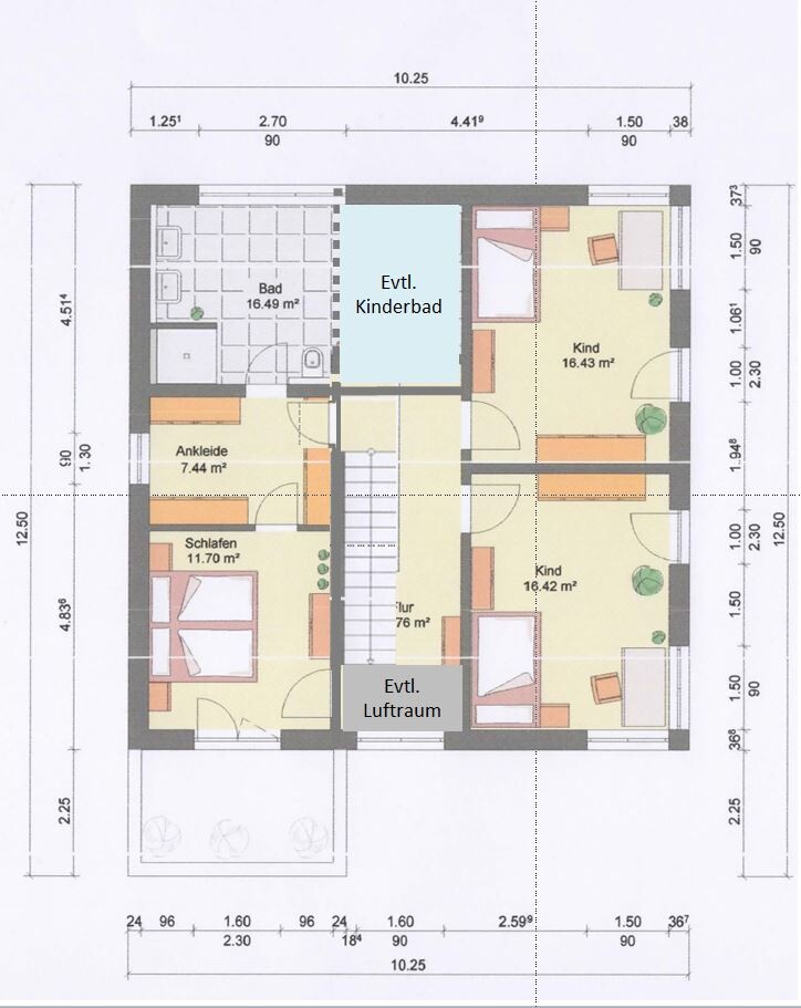

OG:
- Treppe nach Norden verschoben (siehe EG)
- Zugang Elternbereich über Ankleide
- Kinderbad möglich (18m2 Bad ergeben auch schöne 12m2 + 6m2)
- (kleiner) Luftraum über Eingangsbereich möglich, wirkt großzügig.
Grundriss eines Obergeschosses: Schlafzimmer, Ankleide, Bad, Flur, 2 Kinderräume, ggf. Kinderbad
