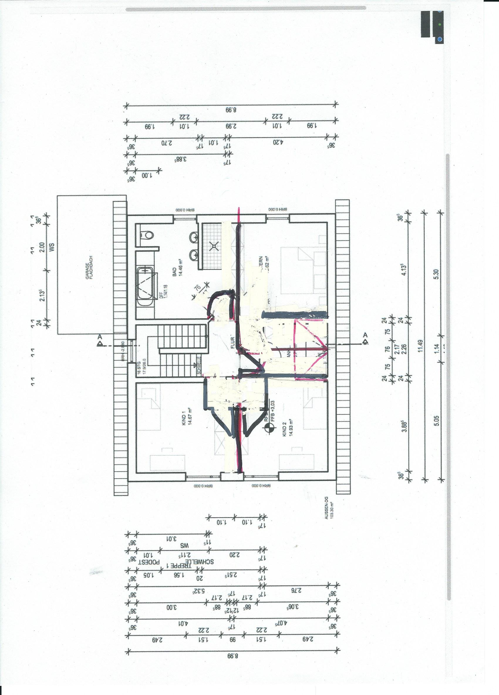

Grund ist die asymmetrische Treppe. Dadurch kann die Wand im OG nicht gerade werden, die Türen passen dann nicht mehr.
Das ist aber nur die Aussage eines total unfähigen Planers. Das Problem bekommt man in 2 min gelöst:
Grundriss eines Wohnhauses mit Zimmern, Treppenhaus, Bad und Küche sowie Maßangaben.
Wände begradigt, alle Türen sind 1m breit und wenn man will (muß man nicht) kann man sich eine anständige Gaube gönnen oder auch jedem Zimmer eine solche spendieren. Muß man sich halt überlegen, was man wo hinstellen will.
Weggefallen ist die sog. Ankleide, die m.E. so auch nicht gerade als Ankleide brilliert hat. Da das Bad ein gutes Stück größer gworden ist könnte man da sich eine Ecke abzwacken um Putzutensilien unter zu bringen. Wobei ich den Einwand, daß die Entwässerung über's Sofa läuft durchaus beachten würde.
Insgesamt würde ich den gesamten Grundriss so in Ablage P befördern, weil ich ihn für dieses Grundstück als nicht besonders passend erachte. Aber wenn das Haus so bleiben soll, dann bitte die Wände im OG gerade ziehen.

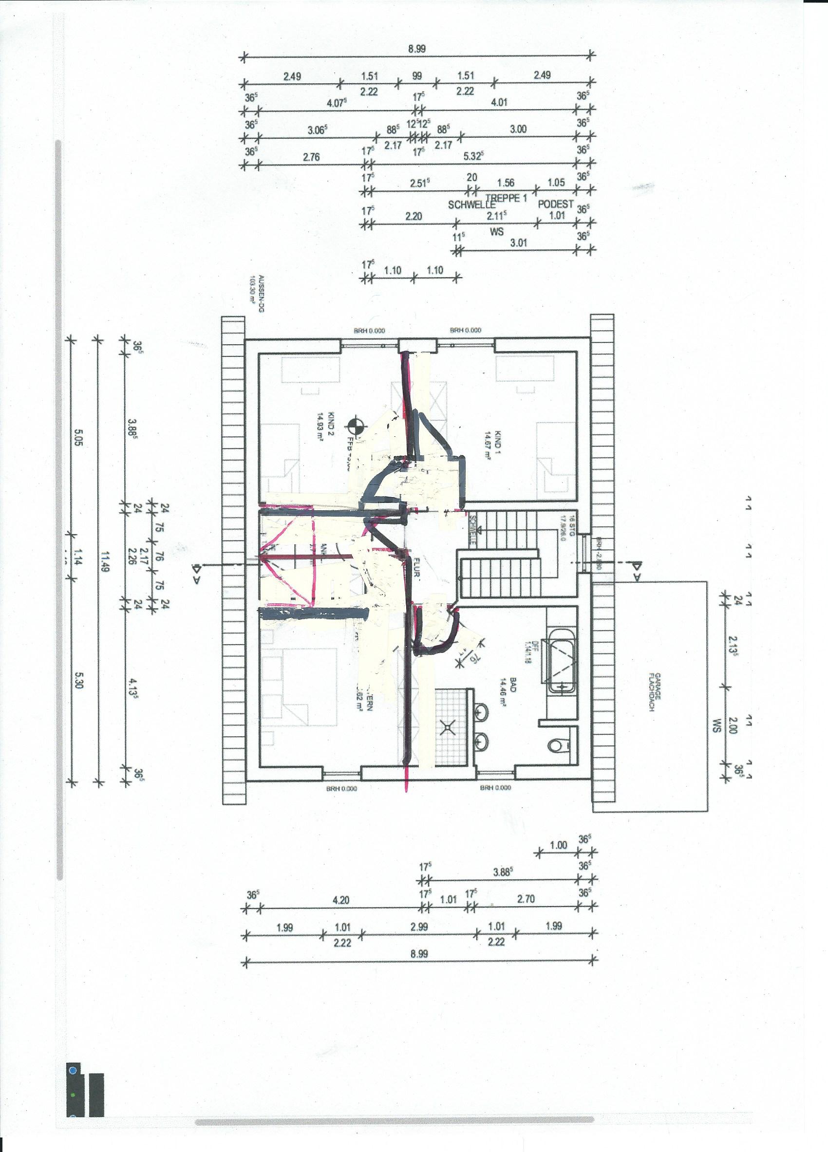

Eine weitere Möglichkeit wäre die hier; geht etwas auf Kosten der Kinderzimmer:
Grundriss eines Hauses mit Innenwänden, Treppe, Fluren und Zimmern (Bad, Küche, Schlafzimmer).
Aber hier hätte man wieder eine Ankleide. Eine Tür wird gespart, denn das Schlafzimmer wird durch die Ankleide betreten.

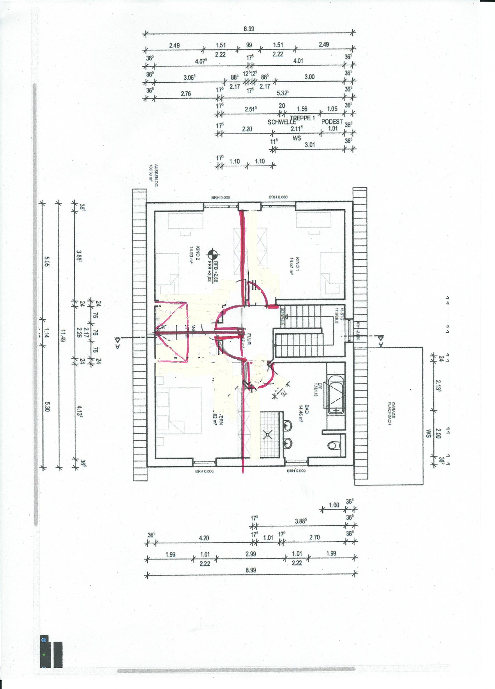

Variante 2 nochmal optimiert:
Vielen Dank, ich versuche es gerade nachzuzeichnen und eigene Möbel einzuzeichnen.
