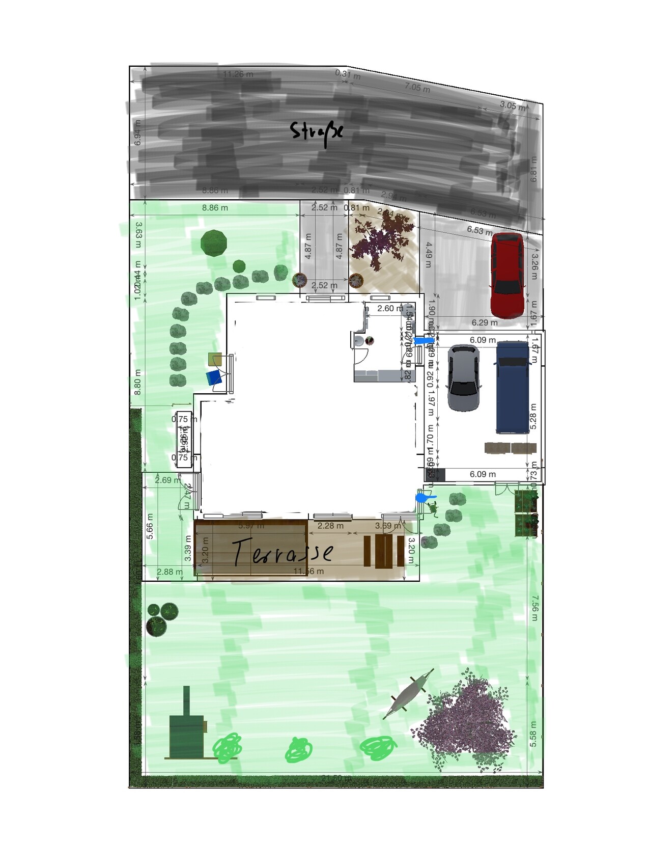

Es gibt verschiedene Onlineshops welche die Hunter Produkte vertreiben. z.B. DVS-Beregnung oder Beregnungsparadies.
Wie viele Kreise und wo du diese benötigst hängt von deinem Grundstück, der Bepflanzung und deinem Max. Durchfluß ab.
Schau mal bei Hunter auf der Homepage unter Betriebsdaten. Von der Wurfweite ziehst noch ein wenig ab.
z.B. bei MP2000 rechnest du mit 5 Meter Wurfweite. d.h. alle 5 Meter ein Regner dass sie sich überregnen.
Je nach verwendetem Kopf und Winkel hast du dann einen spezifischen Durchfluß pro Stunde.
Am Besten du nimmst den Plan von deinem Grundstück und fängst in einer der Ecken mit den Regnern an. Von dort aus gehst du weiter. Für die Tröpfchenbewässerung (Büsche, Hecken...) oder Wurzelbewässerung (Bubbler) für Bäume benötigst du auch extra Kreise. Wenn du alle Regner usw. eingezeichnet hast erstellst du dir eine Tabelle mit den ganzen Typen und den Durchflußmengen pro Stunde.
Jetzt stellst du die Kreise sinnvoll zusammen. Sprich Bereiche und bei dir Max. 2 m3/h.
Eventuell möchtest du auch noch zwei Wasserdosen anschließen (2 extra Kreise).
Bei den Verteilerboxen kommt es darauf an ob du basteln möchtest oder fertig kaufen willst.
Nimm die Hunter PVG (25mm 3/4") Ventile.
Deine Einschätzung der Anzahl der Kreise ist vermutlich viel zu gering. Dies ist dem geringen Durchfluß geschuldet.
Dies bestimmt dann auch die Anzahl der Boxen bzw. wie viele Ventile pro Box benötigt werden.
Bei DVS gibt es fertige Boxen inkl. Druckluftanschluss.
Mit Wasserdosen, Tröpfchenbewässerung und Rasen schätze ich eher dass du 12 Kreise benötigst.
Die Heckenbewässerung von Hunter oder Rainbird ist min genauso gut wie Gardena. Und vor allem robust.
Doch du hast Mehraufwand trotz vorhandenem KNX.
Die Ventile laufen mit 24V AC. KNX Aktoren mit Versorgung auf 24V DC.
Daher benötigst du "nur" einen Schaltaktor mit z.B. 12 Kanälen sowie einen zusätzlichen Trafo mit 24V AC.
Das ist meist teurer als ein Hydrawise Beregnungskomputer mit 12 Kanälen.
Bitte bedenken dass du noch Steuerleitungen (Aderzahl = Ventile + 1) von den Verteilerboxen zum Computer oder den Autoren benötigst. Diese unbedingt in Schutzrohre legen.
Ja Wasseruhr in 25mm da du dann mehr Durchfluß hast.
Falls du mal dein ganzes Grundstück postest und auch die Hecken und Büsche einzeichnest kann ich dir mit der Planung etwas helfen.

Danke für das Angebot! Ich habe mal mein Grundstück angehängt.
Lageplan eines Hauses mit Terrasse, Garten, Zufahrt und zwei Autos; Straße oben.
