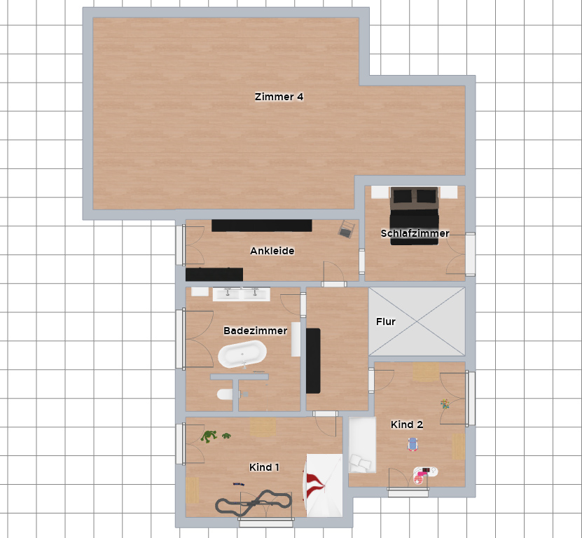

Du hast im OG jetzt 7 Zimmer, da kommt auch einiges an Wand zusammen, wodurch die einzelnen Zimmer natürlich kleiner werden.
Ich würde das Bett an die planobere Wand stellen (dann kannst du nach Osten auch ein Fenster einbauen und schaust nicht auf das Garagendach). Die Breite des Schlafzimmers kannst du dann entsprechend der Vorschläge von @kbt09 anpassen. Um auf die Tiefe zu kommen musst du die Treppe nach unten schieben. Für das Kinderzimmer oben dürfte das kein Problem sein, aber das wirkt sich natürlich auch auf die Größe des Wohnzimmers und Büro im EG aus. Sollte aber noch passen.

Na, da erweitert sich die Raumgröße für das Bett ja gleich ... Raumbreite, also Wand an der das Bett steht würde ich dann auf min. 375 cm setzen und Raumtiefe auf min. 320, besser 340 cm
= 12,75 qm
Und, du siehst doch jetzt die Probleme, die sich aus scheinbar idealen Strichzeichnungen ergeben.
Fang an, den Plan mit Wandstärken zu machen.
Kariertes Papier, Außenmaße korrekt einmal einzeichnen, mehr fach kopieren und dann mal los mit dem Bleistift.

... Ein Architekt wüsste, dass man nicht so einfach mal die Treppe dort hinsetzt, wo es gefällt, sondern dass mit der Treppenposition Raumbreiten einhergehen. Drum setze idealerweise erst die Treppe mittig, dass daneben reelle Räume passen. schieben kann man im darauffolgenden Jahr immer noch. Das war ein Scherz und sollte erinnern, ... Ist das Grundstück schon gekauft?.??
Da ich kein Architekt bin, bin ich euch um die semi- und professionellen Tipps umso mehr dankbar. Werde das auf jeden Fall beachten.
Beim verschieben würde die Rumpelkammer rausfliegen und somit mehr Platz im OG fürs Schlafzimmer sowie eintfall der einen Wand (nur noch 6 Räume). Werde es auf jeden Fall so machen wie Ihr geschrieben habt und dann hier nochmals präsentieren.
Das einzige was mich dann etwas stören könnte, wäre die Kante die man im EG eben erhält, zwischen Küchenbereich und Treppenhaus. Aber muss man sehen

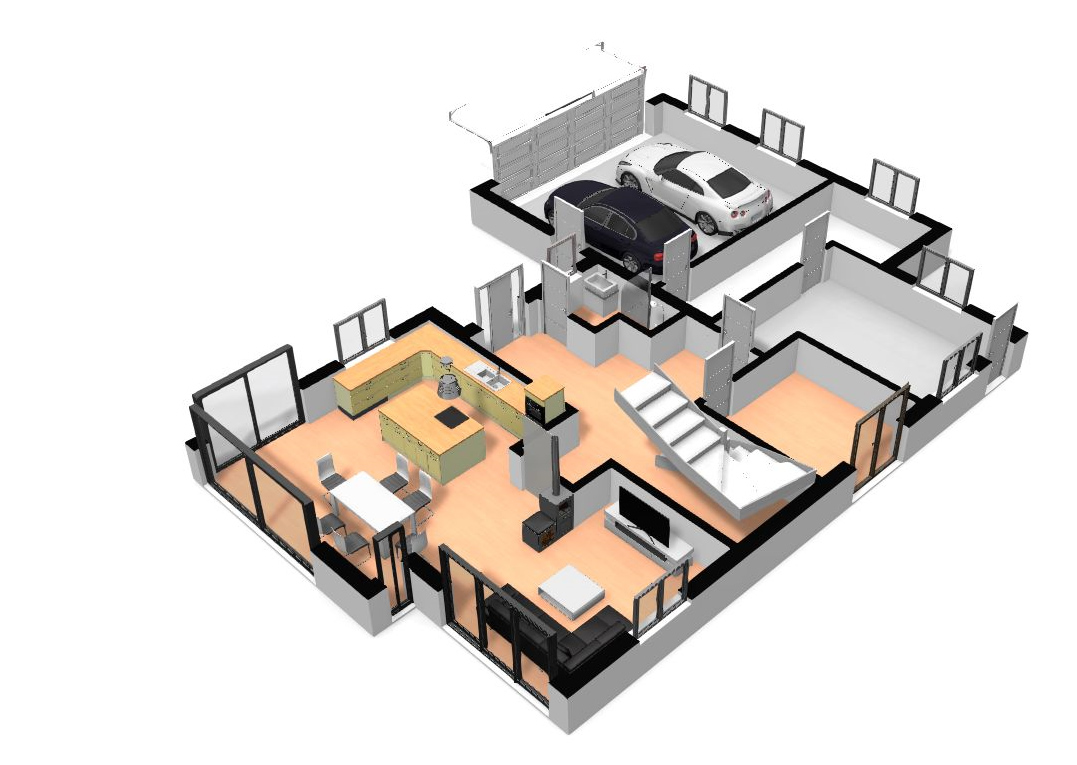

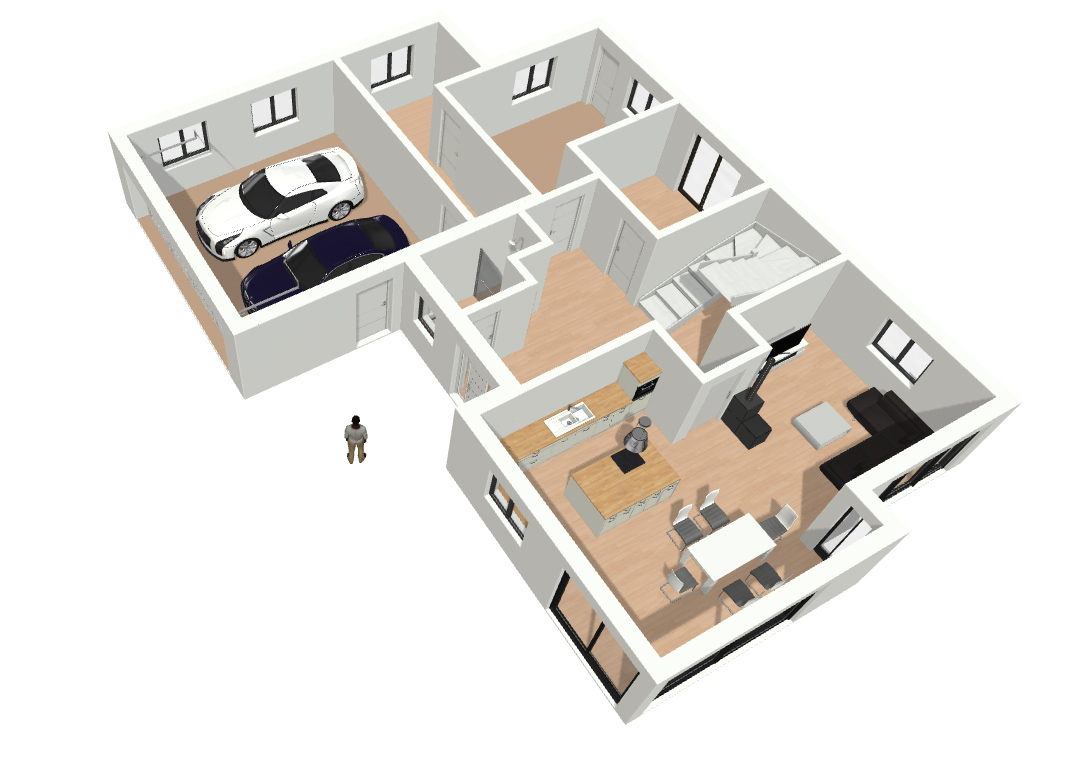

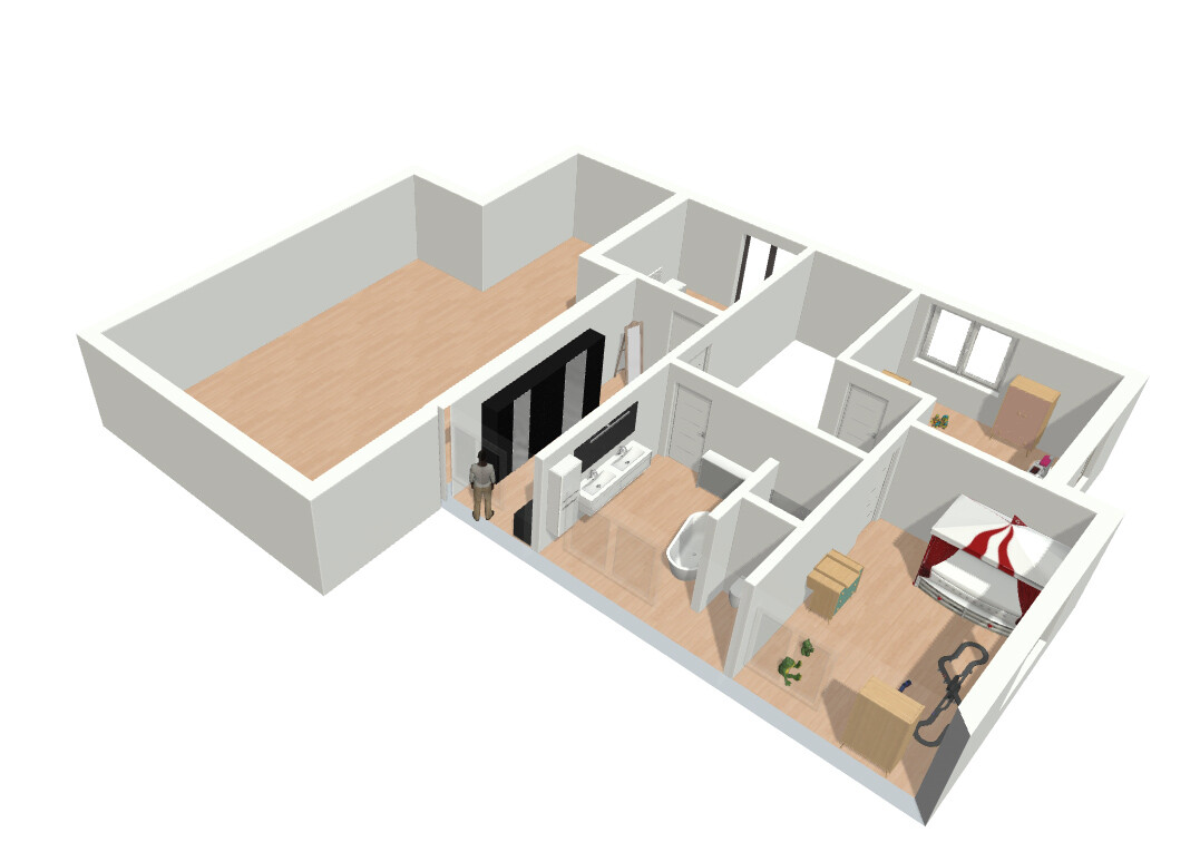

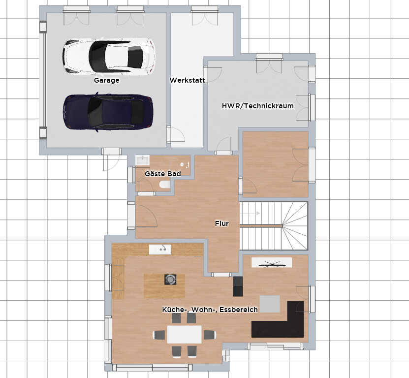

Guten Abend Yvonne,
sowas liest man natürlich gern, und ich gebe dir Recht.
dennoch war ich nicht ganz untätig und habe mich nochmals mit dem "Home by me" versucht.
Maße und m² werde ich nochmals nachtragen, da die dort wie Robson schon erwähnte, nicht angezeigt werden.
Grundriss: Garage mit zwei Autos, Werkstatt, HWR/Technikraum, Flur, Küche/Wohnen/Essen, Gäste-Bad.
Grundriss eines Hauses mit Zimmer 4, Ankleide, Badezimmer, Schlafzimmer, Flur, Kind 1 und Kind 2.
Offenes Wohnkonzept: Küche mit Insel, Essbereich, Wohnzimmer, Treppe, Garage mit zwei Autos.
Isometrischer Grundriss eines Hauses: Garage mit zwei Autos, offene Küche, Essbereich und Wohnzimmer
3D-Grundriss einer Wohnung: Wohnzimmer mit TV, Bad, Schlafzimmer mit Bett und Arbeitsbereich.

Guten Morgen zusammen,
Außenwände 36 und Innenwände 20 @RobsonMKK
Ich war so frei und hatte mich da nun mal an deine Variante angelehnt.
Maße wären gut.
Und, mal zum Bedenken, hier war gerade irgendwo ein Thread, wo die Baugenehmigung versagt wurde, weil die Garage, die auf der Grenze gebaut wurde, unmittelbar ins Haus überging. Und quasi nicht solo war. Daher dort dann Versagung der Grenzbebauung und Abstand sollte 3 m sein.
Also, wäre es auch sinnvoll, dein Konstrukt mal von der Seite beleuchten zu lassen.
In der letzten Variante wären Maße wirklich interessant. Hauswirtschaftsraum und Werkstatt sehen schlecht möblierbar aus. Insbesondere der Technikraum, zu viele Fenster und Türen.
Ja, wie erwähnt macht das "Home by me" nicht von allein, somit werd ichs heute (wenns zeitlich passt) nochmals händisch bemaßen sowie auch die m² angeben.
Bezüglich deinem Einwand @kbt09 , müsste man dies natürlich dann vor Ort prüfen lassen. Das Haus über mir vom Grundstück aus gesehen, hat eine ähnliche Bebauung bzw. Ist dort auch Garage mit dem Haus verbunden, allerdings ca. 3m² Eingangsbereich im Westen mit integriert.
Dies würde denke ich dann aber in erster Instanz auch beim Planer vor Ort mit einbringen bzw. könnte man sowas auch sicher bei der Gemeinde erfragen. (Bekannt ist mir bis dato nichts, was aber ja nicht heißen mag)
Zum Technikraum könnte man dies ja auch nochmals abändern bzw. verfeinern. Ich weiß ja auch nicht, ob es möglich ist im OG das Schlafzimmer um den 1m noch raus zu ziehen. Anders ging aber wie Ihr schon sagtet, dass Bett nicht rein. Unser aktuelles ist ja etwas größer wie das in der Zeichnung.
Melde mich heute nach dem bemaßen noch mal.
