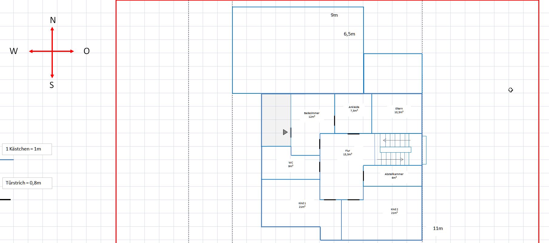

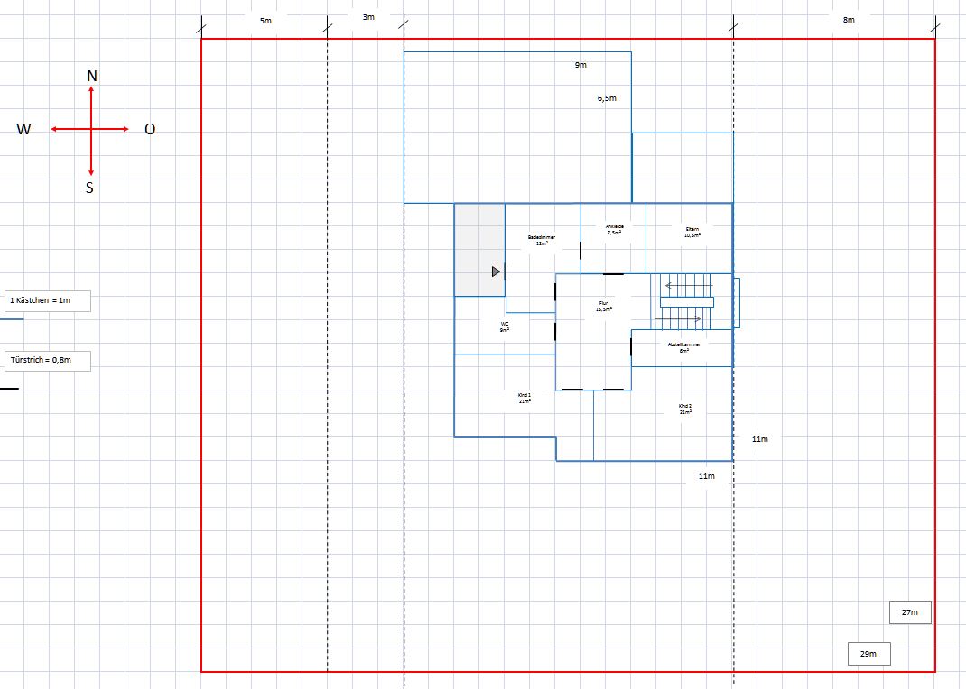

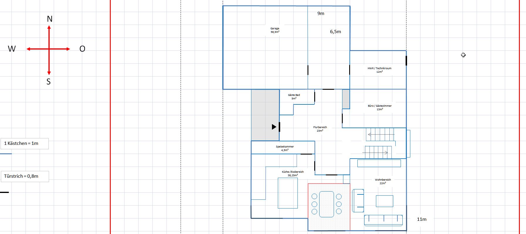

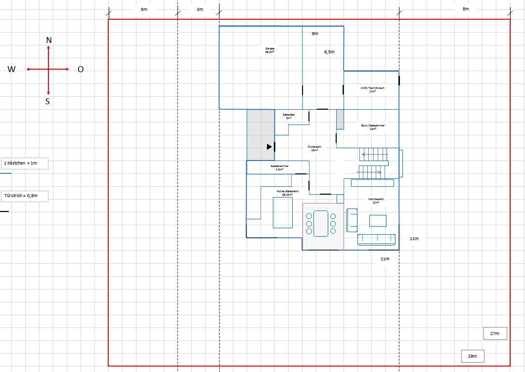

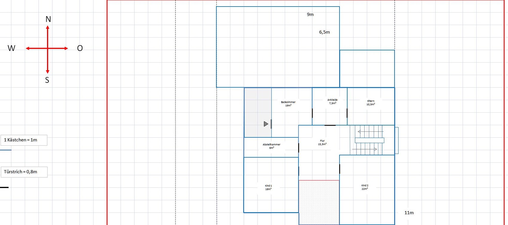

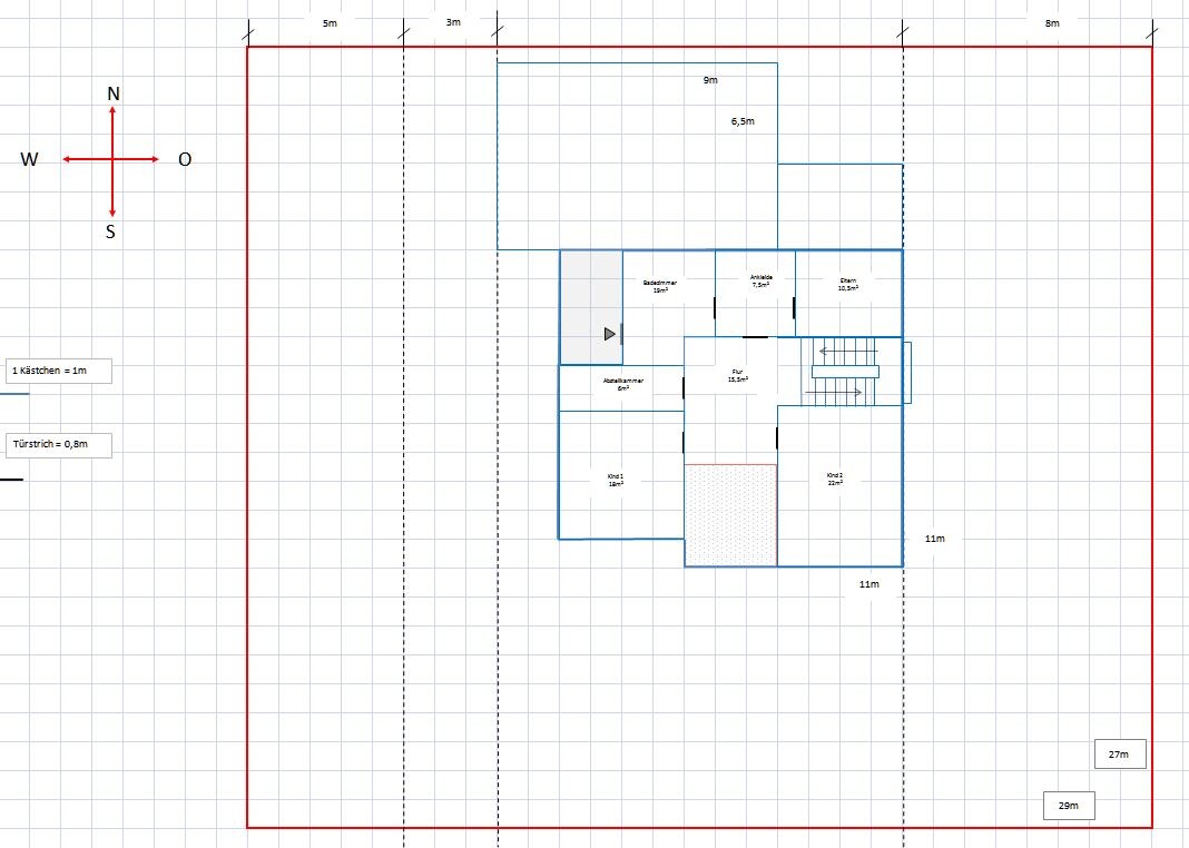

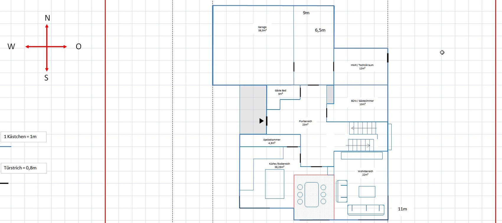

gerade mit der Excel angefangen.. mal schauen ob ich se Morgen bis Mittag noch online bekomm.
Gruß
Häuslebau3r
Häuslebau3r
auf die schnelle die ersten Excel Entwürfe. Da ichs gerade als PDF nicht ablegen konnte noch mit Raster. Bezüglich Wanddicken muss ich mich die Tage mal ran setzen und diese noch im Tetris Modus einsetzen
Gruß Andreas

Jochen104
Jochen104
Dein Haus wird ja immer größer , aber wirklich größer werden nur die Flure .
Mit Excel ist es außerdem einfacher die Zellen zu färben als Linien zu ziehen.
