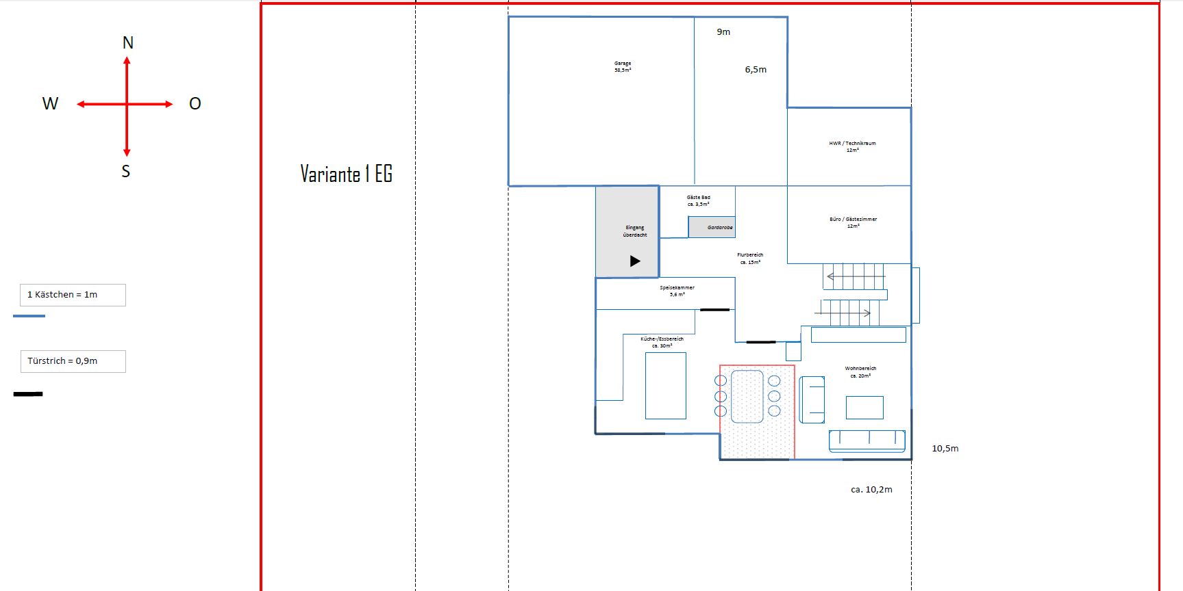

Variante 1 EG Änderungen:
Grundriss Erdgeschoss Variante 1 mit Eingangsbereich, Küche, Speisezimmer, Büro und Garage.
  • Flurbereich verkleinert
  • Küchentür wurde herausgenommen
  • Speisekammer auf 1,20m verbreitert (wie bereits erwähnt, sollen hier keine Gefriertruhen stehen)
  • Galerie wurde angedeutet

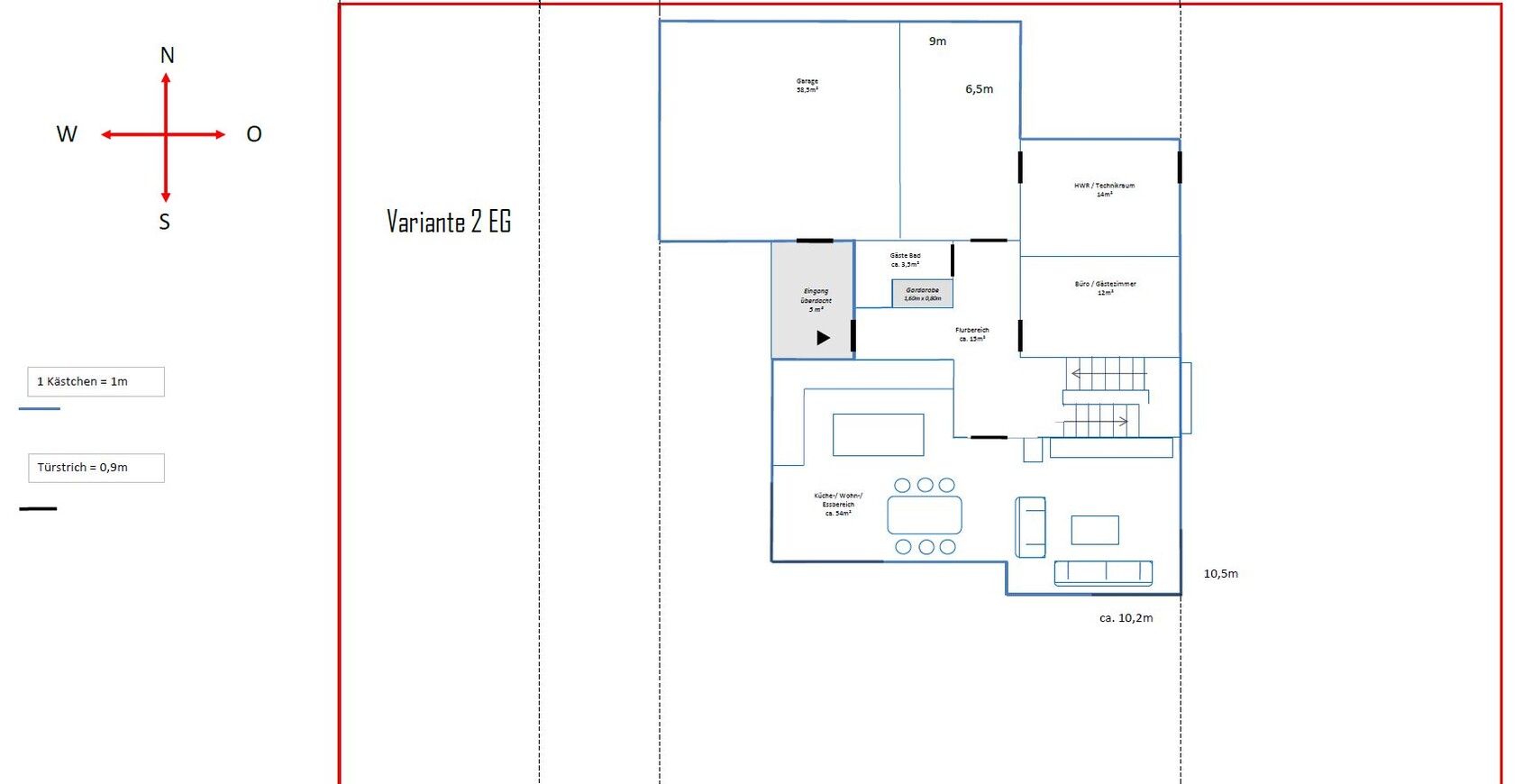

Variante 2 EG Änderungen:
Grundriss Erdgeschoss Variante 2: Küche/Wohnen/Essbereich, Büro/Gästezimmer, HWR, Treppenhaus
  • Hauswirtschaftsraum / Technikraum von 12m² auf 14m² vergrößert
  • Speisekammer entfällt
  • Galerie herausgenommen

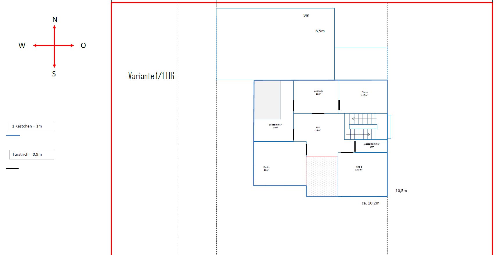

Variante 1 OG Änderungen:
Grundriss eines Hauses mit Zimmern (Eltern, Kind 1, Kind 2), Bad, Flur, Ankleide; Maßangaben.
  • m² des Eltern- und Ankleidebereichs wurde angepasst
  • m² Badezimmer angepasst
  • Abstellkammer mit eingeplant
  • Galerie in Richtung Süden vorhanden

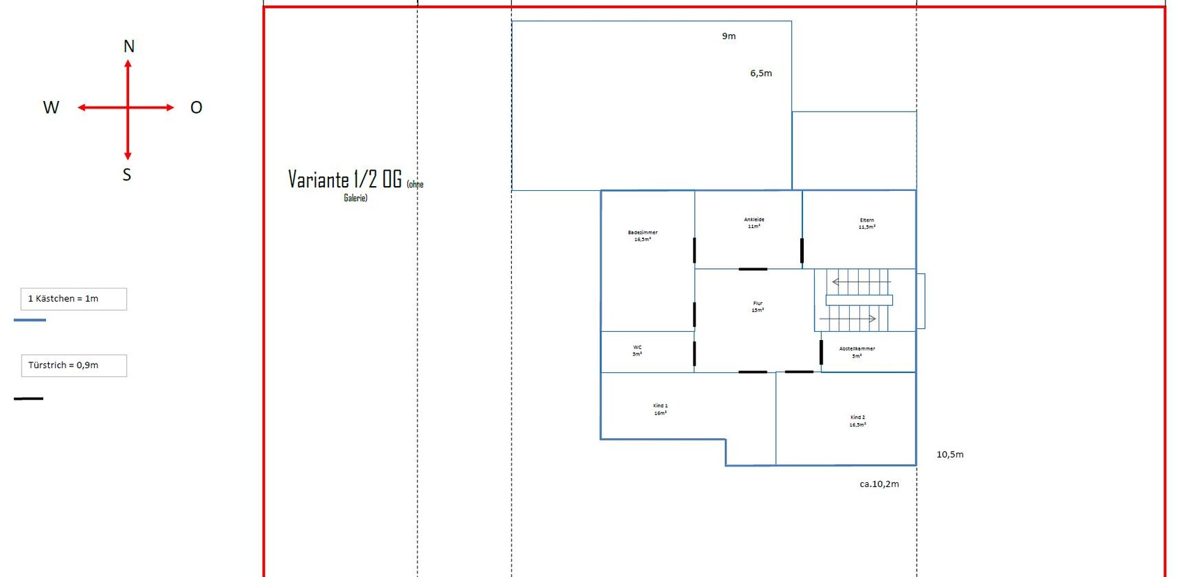

Variante 1/2 OG Änderungen:
Grundriss Variante 1/2 DG (ohne Galerie) mit Bad, WC, Flur, Eltern- und Kinderzimmern.
  • WC mit eingeplant
  • Galerie entfällt

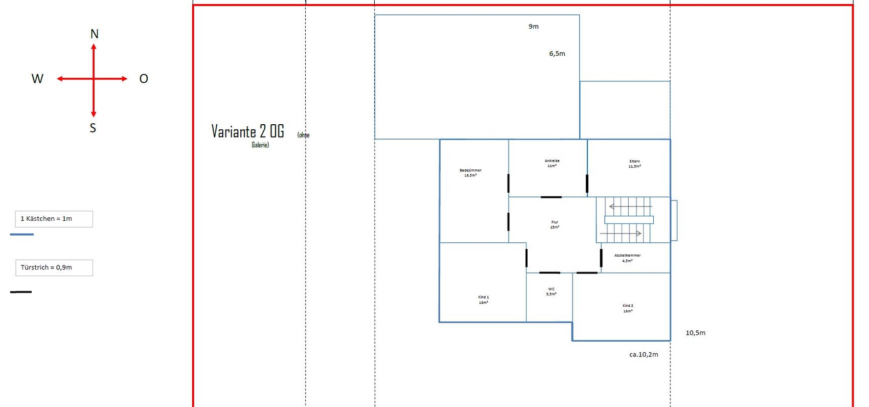

Variante 2 OG Änderungen:
Grundriss eines Wohnhauses: Galerie-Variante 2. OG mit Bad, Eltern- und Kinderzimmer.
  • WC Position verändere / leicht größer
  • Galerie entfällt
  • (der Eckbereich von Kind1 könnte natürlich auch nach innen gelegt werden)

Was mir auffällt:
  • Badezimmer ist riesig mit etwas 17 qm. Was soll da alles rein?
  • Die Abstellkammer im OG dürfte zu schmal ausfallen. Was soll da rein?
  • Warum das Haus nicht komplett kubisch machen und den letzten Knick auch noch raus?
  • Ich finde in beiden Plänen den Küchenbereich zu eng. Die riesengroße Insel hat ja nur nen Abstand von vielleicht 70 cm
  • Wie schon mal erwähnt wurde, ihr mögt es wohl sehr verwinkelt
  • Wie breit ist der Eingangsflur? Das sieht mir nach knapp über 1 Meter aus, das dürfe eng werden mit der Haustür. Soll dort nur eine Tür rein oder noch ein Glaselement neben die Tür?
Häuslebau3r
Häuslebau3r
Was mir auffällt:
Grüß dich Robson,
Danke wieder für deine Anmerkungen. Gern möchte ich die Punkte nochmals mit einbeziehen bzw. beantworten.
Angedacht ist eine Badewanne sowie Bodentiefe Dusche, Toilette und ein Waschtisch bzw. Element mit 2 bzw. einem langgezogenen Waschbecken. Details sind aber noch nicht geplant, da wir ja noch vor der Vorplanung stehen.
Ist eigentlich nur als Rumpelkammer gedacht, wo zb. Staubsauger und andere Utensilien Platz finden. Als Abstellkammer in Form eines Bügelzimmers oder ähnlichem wäre es sicher zu klein.
Evtl. könnte man das Badezimmer noch etwas verkleinern und die gewonnen m² dort integrieren, je nachdem was besser wäre.
Uns hat bei den bis dato angesehenen Musterhäusern das reine 4eckige doch etwas gestört bzw. nicht so Recht überzeugt. Darum wollten wir mit diesem Vorsprung die Form einer kubischen "normalen" Stadtvilla etwas auflockern.
Hatte zur Inselgröße das Internet benutzt bzw. mit unserer aktuellen Insel versucht dieses Maßstabsgetreu ein zu zeichnen. Bin mir aber nicht genau sicher, ob die Insel so groß sein muss bzw. sollte (in der Zeichnung ist diese 2,40x1,30 (LxB).
Beziehst du das nun auf die äußere Form vom Haus oder auch in Zusammenhang mit dem Flur im EG usw.? Wir haben versuchst im EG den Küchen-/ Wohn- und Essbereich eigentlich als eine Art L auszurichten. Die Schlauchform wollten wir eigentlich vermeiden. Mit der Anordnung auf dem Grundstück, aber evtl. nicht ganz so einfach.
Mit Glaselement wäre optisch sicher schön. Wurde nun aufgrund der Verkleinerung von Flur usw. auf 1,50m minimiert. Welches Maß "natürlich nur ca. würde dafür benötigt werden?
Über weitere Konstellation,die eine L-förmige Anordnung des Küchen-, Wohn- und Essbereichs ermöglichen mit Eingang von Westen bin ich natürlich offen
Aber denke dies ist nicht ganz einfach, auch noch das Treppenhaus im Osten Anordnen zu können.
