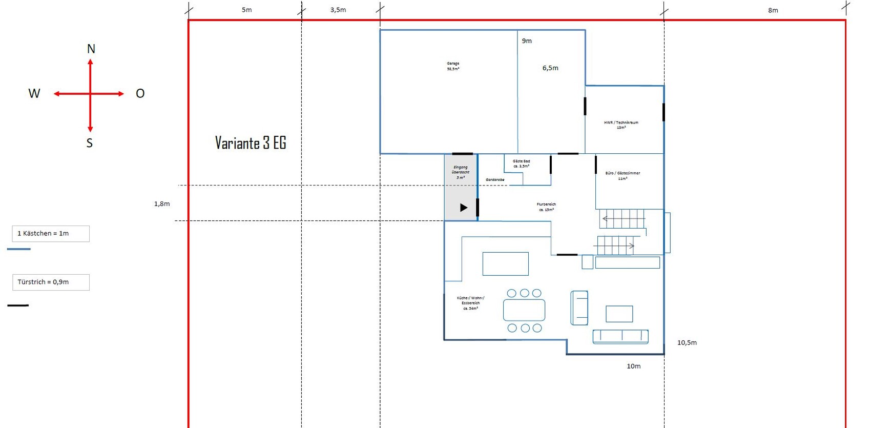

Hab nun nochmals versucht den Eingangsbereich im EG zu Vergrößern.
Des Weiteren wurde die Insel hinsichtlich der Maße nochmals angepasst. Abstand nun 1 Meter zum Tresen. Aufgrund der Änderungen im EG (die Flure anzugleichen / Winkelbeseitigung) sind natürlich die Zimmer Hauswirtschaftsraum und Büro etwas kleiner geworden.

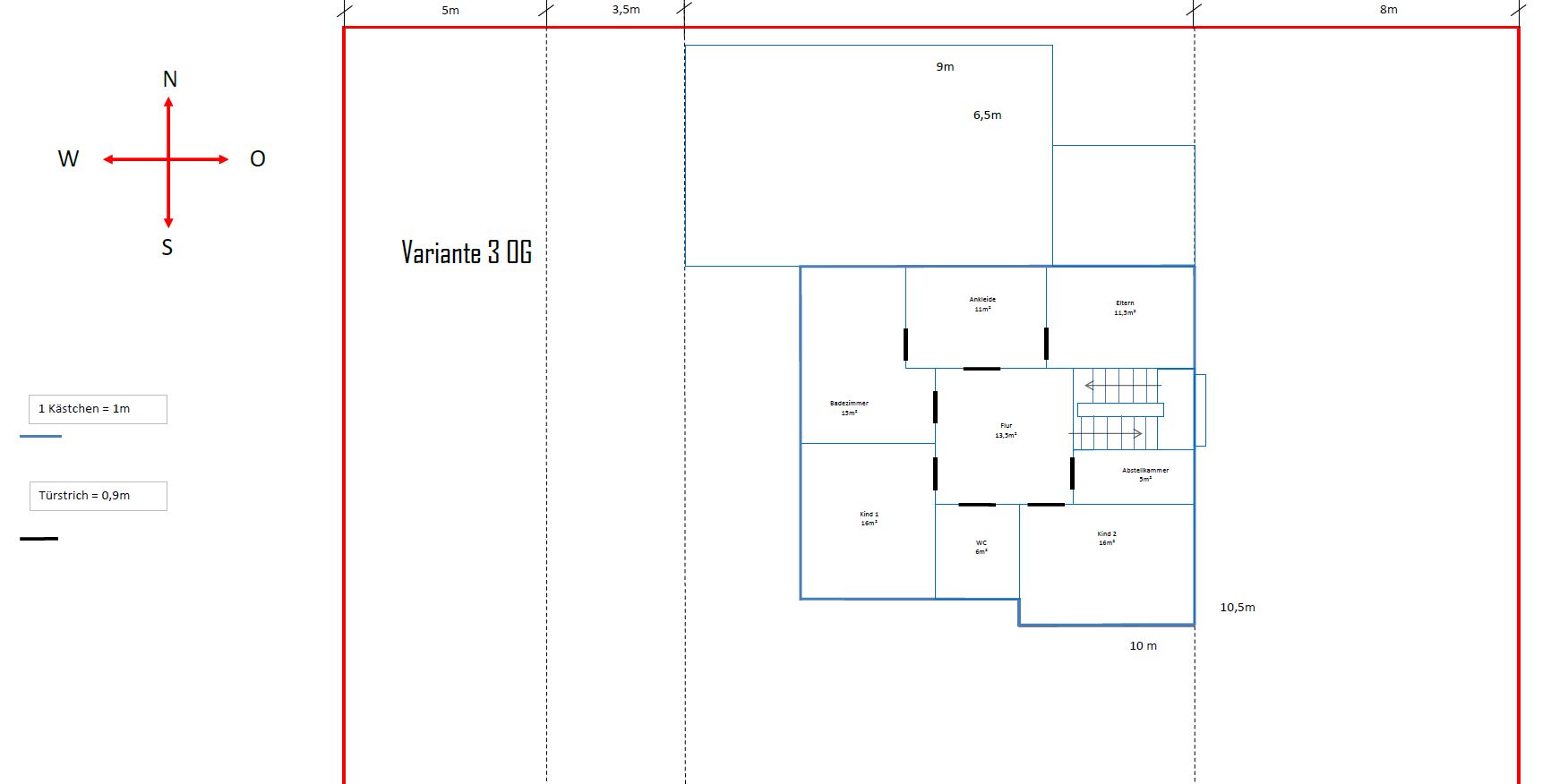

Im OG wurde das WC und der Abstellraum sowie das Badezimmer angepasst.
Grundriss EG Variante 3: Küche/Wohnen/Essbereich, Garage, HWR, Tech., Büro/Gästezimmer.
Grundriss eines OG mit Bad, Flur, Kind 1, Kind 2, Eltern, Ankleide, Abstellkammer; Variante 3 OG

Sieht schon besser
Drei kleine Anmerkung habe ich noch:
1. der Knick im Gästebad, den würde ich weglassen. Du hast jetzt mir der Nische ja einen "Raum" für die Garderobe geschaffen. Bin zwar kein Experte für Garderoben, aber da kann man sicher schon was mit machen.
2. bei der Abstellkammer oben gebe ich nach wie vor zu bedenken, mit der Breite wird es schwer dort gescheit ein Regal zu stellen, das noch mal checken
3. Willst du als Zugang zum Wohnzimmer eine einflügelige Tür? Oder auch eher was mit Seitenteil oder sogar 2 Flügeln? Das würde ich noch versuche zu berücksichtigen.
Ansonsten finde ich es unter sehr viel klarer jetzt
