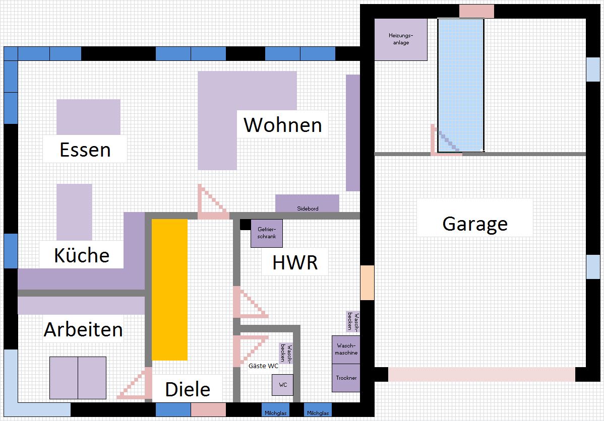

Muss mich bezüglich solcher Zeichenprogramme mal etwas schlauer machen, hab dies bis dato nur mit den üblichen vorhandenen Zeichen- und Schreibprogrammen gemacht.
Mal schauen ob meine CAD Programme noch gehen.
Bevor du dich quälst oder eine Software kaufst:
Nimm ein Stück Papier und mach das halbwegs Maßstabsgetreu. Alternativ geht das sogar mit Excel:
Grundriss eines Hauses mit Wohn-, Ess- und Küchenbereich, Diele, HWR und Garage.
Evtl. auch mit einer schrägen Wand oben wie im Entwurf mit Galerie nur eben ohne diese.

Jepp werd mich bei Gelegenheit nochmals ans Maßstabsgetreue machen. Mal noch die Daten einer Treppe abholen zu vor
Jochen104
Jochen104
Jetzt musste ich doch glatt noch mal über meinen eigenen Tetris-Entwurf lachen
Aber das ist schon total praktisch in Excel; man kann alles problemlos hin und her schieben.
Einfach Zeilen und Spalten auf eine kleine, aber gleichmäßige Höhe einstellen und als 10cm Raster sehen. Dann gibt es eben nur 40iger Außenwände und 20iger Innenwände aber 60iger Schränke sind gut darstellbar

Evtl. kann man den Grundriss aus dem anderen Programm übernehmen und so wie du sagst eben nochmals Maßstabsgetreu nachzeichen. Werd das evtl. heute Abend mal versuchen. (ohne Glas Wei), sonst wird das wieder nichts

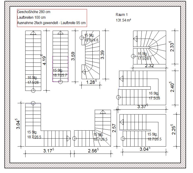

Voilà ... die Treppenbeispiele:
