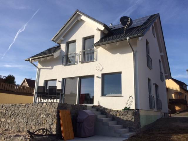

Wir dachten durch den etwas verwinkelten Weg zum Wohnzimmer würde alles nicht so linear wirken. Vielleicht dann eher eine größere Tür in der Mitte und auf den beiden Seiten dann ein schönes Fenster, wird in die Liste der möglichen Verbesserungen aufgenommen :)
Das ist, meiner Meinung nach, ein guter Ansatzpunkt.
So haben wir das auch gemacht:
Zweistöckiges weißes Haus von außen mit Treppen, großen Fenstern und Satellitenschüssel
Unser Haus ist etwas über 9 Meter breit.
Grüße,
Dirk
