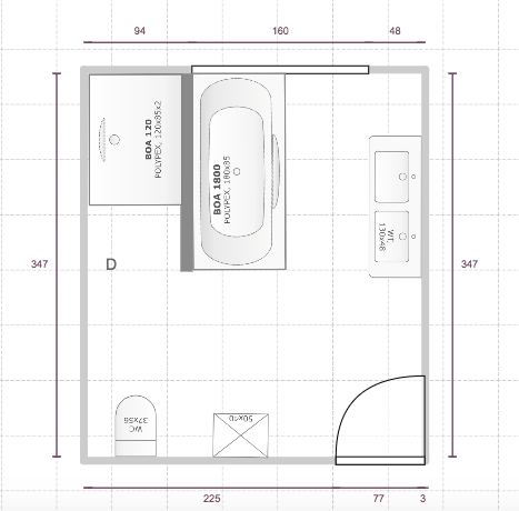

espressionist18.05.18 12:56Hallo zusammen,
wir planen derzeit eine 8x11m Doppelhaushälfte auf einem 289 qm großen Grundstück in einem Neubaugebiet (das Nachbarhaus steht auch noch nicht, da derzeit das Gebiet noch erschlossen wird).
Wir würden uns freuen, wenn Ihr die bisherige Grundrisse kommentieren könntet und uns ggf. Tipps hinsichtlich der Fensterplanung geben könntet!
Vielen Dank!

Unsere Anforderung im OG war, dass der Eltern- und Kind Bereich zumindest geringfügig getrennt ist (keine gemeinsame Wand).
Dies wurde vom Architekten durch eine Ankleide zwischen Elternschlafzimmer und Kinderzimmer erreicht.
Auf einen Keller können wir wohl kaum verzichten, da wir auf dem Grundstück keine Garage unterbringen (aufgrund er Abstandsanforderungen im Bebauungsplan, müssten wir dann das Haus schmaler machen, oder zu viel vom Garten aufgeben), und auch sonst eher wenig Platz für Vorräte oder Haustechnik hätten.
Da sich hierdurch ein schön großer Hobbyraum im Keller ergibt, würden wir auf den Ausbau des DG verzichten (das DG wäre somit lediglich ein Spitzboden) da wir ansonsten alles denken unterbringen zu können.
Ein ausgebautes DG wäre zwar sicherlich nett (Gästezimmer, Medienzimmer, Bibliothek,…) aber bei geschätzten zusätzlichen Kosten von 30K würden wir da eher darauf verzichten.
Von wem stammt die Planung: Architekt unseres Fertig-Haus Unternehmens
Was gefällt besonders? Warum? Kinderzimmer und Schlafzimmer von angemessener Größe (wir hatten andere Pläne, da waren die Kinderzimmer bei 13 qm), Büro im EG (dann ist es nicht weit in die Küche zum Kaffee kochen), heller Essbereich
Was gefällt nicht? Warum? Fenster, die Architektenplanung gefällt uns in den Kinderzimmern, im Schlafzimmer (Fenster an Nordseite, da steht dann teilweise das Bett darunter), Büro (an die Nordseite würden wir gerne ein Regal stellen, Schreibtisch an die Südseite, damit kein Licht direkt auf den Monitor fällt; an der Ostseite ist ein Stellplatz geplant, womit dann ein Auto direkt vorm Fenster steht) und Bad/WC (Brüstungshöhe zu niedrig?) nicht so ganz.

Wir haben zunächst mehrere Stunden mit einem (sehr netten) Berater des Unternehmens einen Entwurf ausgearbeitet, der auf unseren Anforderungen (Büro im EG, Eltern-Kind-Bereich leicht „getrennt“, Dusche im EG, Keller, Carport) entsprechend eingegangen ist.
Eine befreundete Architektin hat dann einige Anmerkungen gemacht und der Architekt des Unternehmens hat dann, nach einem ausführlichen Gespräch mit uns, den angehängten Grundriss erarbeitet.
Uns gefällt der Grundriss soweit schon ganz gut (uns ist klar, dass man in einer Doppelhaushälfte natürlich eingeschränkter in der Planung ist), aber die Fensterplanung finden wir zum Teil etwas „altbacken“.
Sind im Grundriss „gravierende“ Schnitzer, die uns bisher nicht aufgefallen sind?
Was würdet Ihr ggf. optimieren?
Was haltet Ihr von der Fensterplanung und unseren Vorschlägen bzgl. der Fensterplanung?

espressionist18.05.18 14:13Noch ein Nachtrag:
Momentan denken wir darüber nach, vom Flur aus auch einen Zugang (Schiebetür?) direkt in die Küche zu machen, damit man mit Einkäufen nicht erst durchs Wohnzimmer muss. Außerdem hätte man in der Küche dann einen direkteren Weg in den Keller zum Vorratsraum.
Damit würden wir zwar in der Küche auf der Flurseite etwas Stellfläche verlieren, könnten aber ggf. dann die komplette Wand zum Büro hin nutzen und würden dort dann links keine tote Ecke habe.
Was denkt Ihr?

espressionist18.05.18 17:41Hallo Jansens,
vielen Dank für die Rückfrage.
Nein, die andere Doppelhaushälfte (westlich von uns) ist noch nicht gebaut: Die Grundstücke liegen in einem Neubaugebiet, das derzeit noch erschlossen wird (Baufreigabe ab Mitte Juni - ganz so eilig haben wir es aber nicht).
Mit unseren zukünftigen Nachbarn sind wir im Austausch und haben uns bzgl. Traufhöhe und Dachneigung schon auf gemeinsame Werte (s.o.) abgestimmt - einheitliche Werte für Dachneigung und Traufhöhe sind vom Bebauungsplan vorgeschrieben. Firsthöhe und Hauslänge dürfen sich jedoch unterscheiden. Die Häuser dürfen auch versetzt gebaut werden - was nach derzeitiger Planung auch so sein wird:
Unsere Nachbarn planen ein 6,5x10,3 m Haus (mit Keller & ausgebautem DG, deren Grundstück ist schmaler).
Ihr Haus wird im Norden 4 m von der Grenze beginnen. Damit haben wir im Süden, auf der Gartenseite, ca. 1,3 m Versatz (unsere Hälfte läuft also etwas weiter Richtung Süden).
Eine weitere Verschiebung unseres Hauses in Richtung Süden würden wir nicht wollen, da dann einerseits wieder ein Teil vom Garten abhanden kommt und andererseits unsere Nachbarn damit ein Problem hätten (diese würden dann auf der Terrasse auf eine recht breite Wand schauen).
