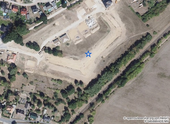

Gibt es Ein Luftbild? Man sieht gern die Umgebung.
So wenig Dialog macht keinen Sinn. Du solltest auf Fragen Antworten. Ich warte mal auf Deine Antwort.
Luftaufnahme einer Baubaustelle mit freigelegten Fundamenten, angrenzenden Häusern und Bäumen
Es gibt keinen Hang.
Da haben wir mit den Selbstwahrnehmungen der Fragesteller ich sachma "schlechte Erfahrungen", wennze verstehss ...
Die Bebauung muss rund 5m von der Straße entfernt sein und ist es im Plan ja grob auch. (Mir ist nur diese Baulinie als Begrenzung bekannt.)
Hoffentlich und wahrscheinlich ist es nur eine Baugrenze.

Daß hier einmal auch ein Nichtsüdgarten geschätzt wird, hatte ich bereits lobend erwähnt. Die Bahnlinie ist ein wesentlicher Grund für Bitten um großräumige und auch qualitativ umfassende Darstellung des Umfeldes, und die Art der Erwähnung hier eigentlich schon Klassenkeile wert. Nochmal in aller Deutlichkeit: zeigt doch ´mal eine kleine Auswahl der Entwürfe 1 bis 41.
