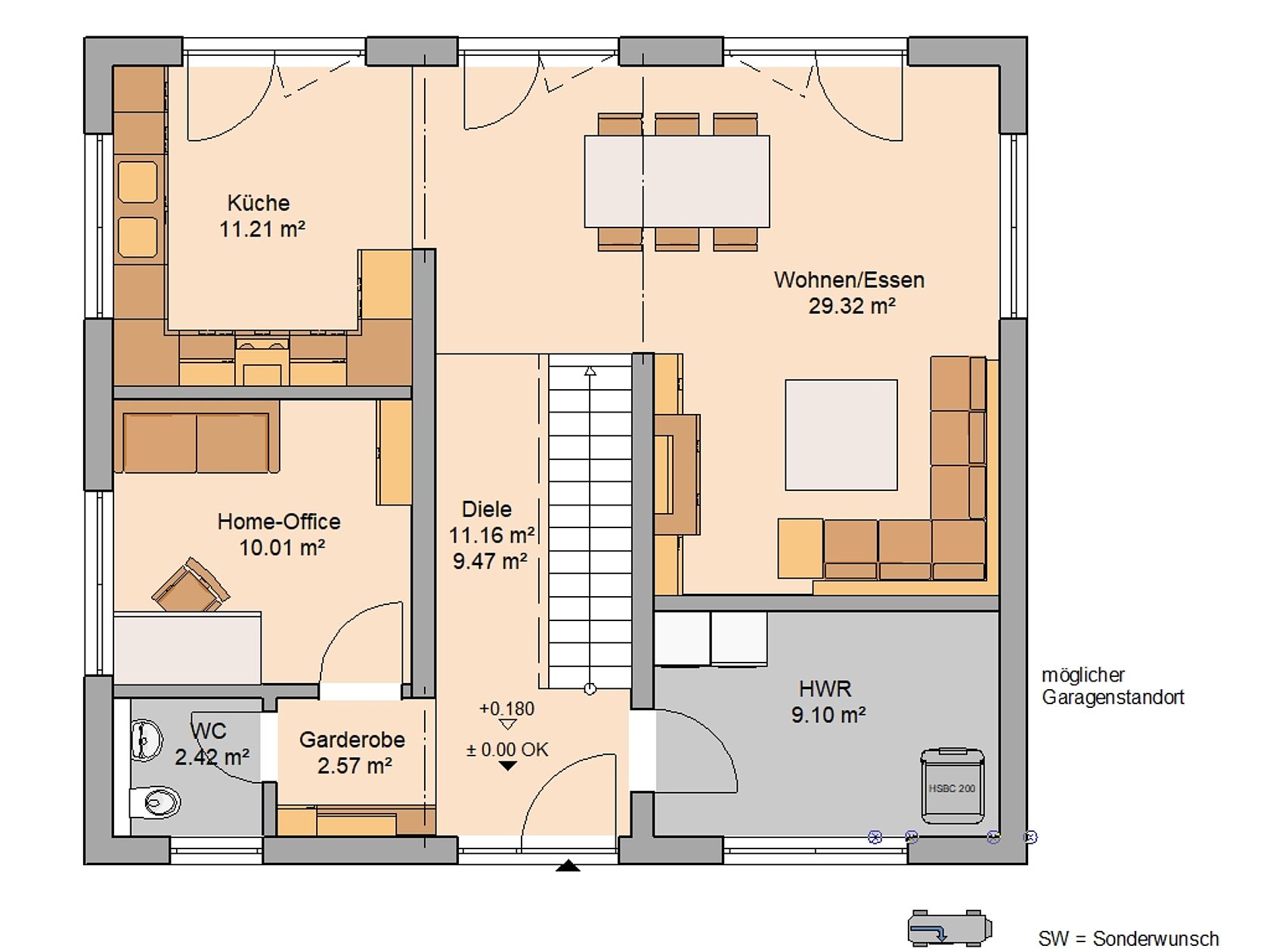

1,2 m für eine Doppektür erscheint mit zu klein. Da würde ich eher eine normale 1m Tür mit kleinem feststehendem Glaselement daneben nehmen.
Geht da nicht vielleicht auch eine große Glasschiebetür, die parallel in den Küchenbereich geschoben wird. Dann hättest du das Problem mit der Tür im Weg nicht. Wir bekommen sowas ähnliches. Allerdings mit feststehendem Glasseitenteil. Griffwerk Planeo Loft
Alessandro
mach das Gästezimmer/Büro vom WZ aus zugänglich, dann kannst du die komplette Wand im Flur mit Schränken zupflastern bzw. eine Nische für die Garderobe aus dem Gästezimmer/Büro wegnehmen
chrisw81
Ich werfe mal einen ganz neuen Grundriss in den Raum:
Der hier ähnelt eurem Wohnbereich, nur die anderen Räume sind anders angeordnet. Und eine Garderobe ist auch dabei!!
Grundriss EG: Küche, Wohnen/Essen, Diele, Home-Office, WC, Garderobe, HWR, Garagenstandort
ich sehe leider falsche Prioritäten beim Entwurf.
Der TE genügt leider nicht, falsche Prioritäten zu haben - sie muß sie auch noch wie die Unterhosen wechseln
Ich wusste Nicht, dass man den treppenabstellraum vielleicht von der Küche begehbar machen kann
ist nicht dein ernst (???)
Das klingt interessant - zeig´ mal (in Deinem Thread)
Nee, nicht neu. Den hatten wir letzte Woche schon - da habe ich gesagt, daß da auch ohne Anpassung auf die hier größere Haustiefe im Flur "genug" Platz für Dein Klavier und Schnutes Nähmaschine sei.
