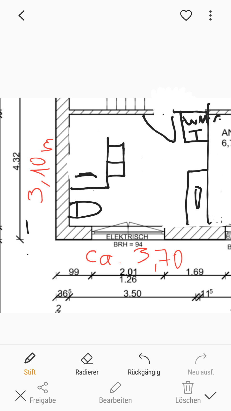

Ein 3,30m x 4m Chillbereich sind doch nicht zu wenig.
Heureka ! - daß ich das noch erleben darf ! - sie hat nicht 330 x 400 cm gesagt ! - ich bin ein überglücklicher 11ant, törööö !
Shiny86
04.04.20 13:26
Also vorgestern hätte ich 3,32m x 4,07m dazu gesagt

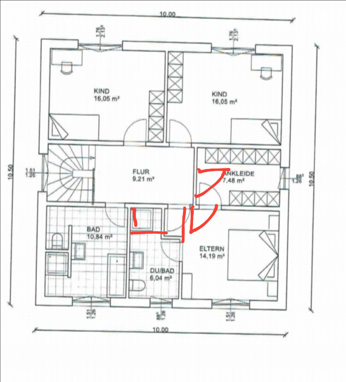

Wenn man also die Treppe wechselt, kommt man früher im Flur im OG an und kann früher ins Bad. Bringt mich auf folgende Idee.
Praktikabel oder sieht das bescheiden aus? Man stelle sich natürlich ein schickes regal oder schrank für Waschmaschine+t übereinander vor.
Technischer Grundriss eines Raums mit Wänden, Tür, Möbeln und Maßangaben.

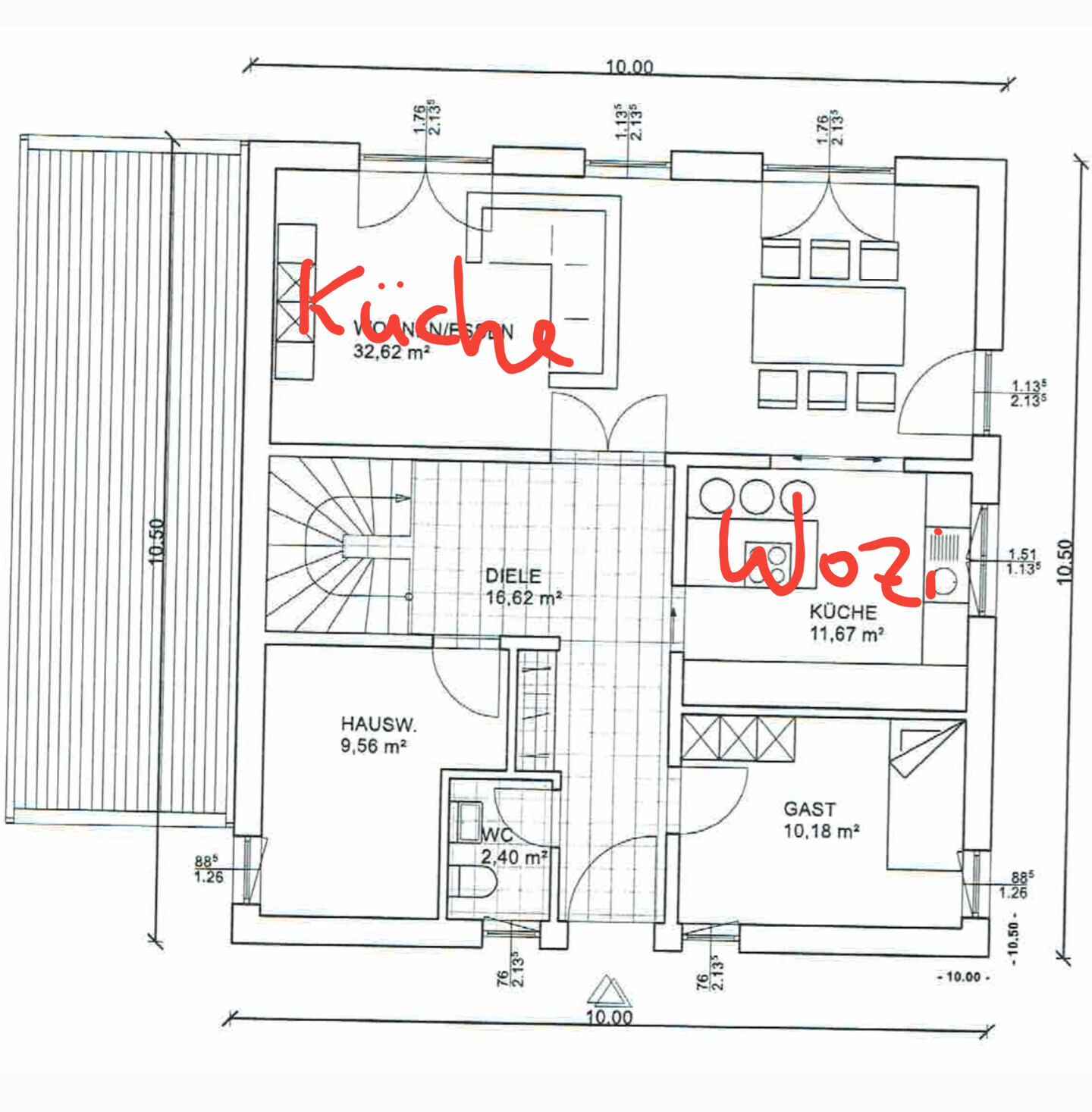

kaho674 schrieb:
Welcher ist jetzt noch der gemeinte Anfangsentwurf? Der aus #1?
Nein. Der hier. Ich würde es nun so machen. Und die Waschmaschine so hochbringen wie vorhin gezeichnet.
Grundriss eines Wohnhauses mit Diele, Küche, Gastzimmer, Hauswirtschaft, WC und Treppe.
Grundriss Obergeschoss: zwei Kinderzimmer, Elternzimmer, Flur, Ankleide, Bad, Duschbad

Wie breit ist ein offener Durchgang ohne Türsturz von Diele zum Wohnbereich üblich? Findet ihr das praktikabel?
Sollte man doch eine Tür wollen, kann man dann problemlos mit Trockenbau den Durchgang verschmälern und eine Tür einbauen?
11ant05.04.20 15:15
Das ist da eine tragende Wand, da würde ich den TürSturz nicht weglassen, sondern lediglich den Türrahmen (Zarge). Die Größe finde ich so wie mit der Tür eingezeichnet schon passend.
