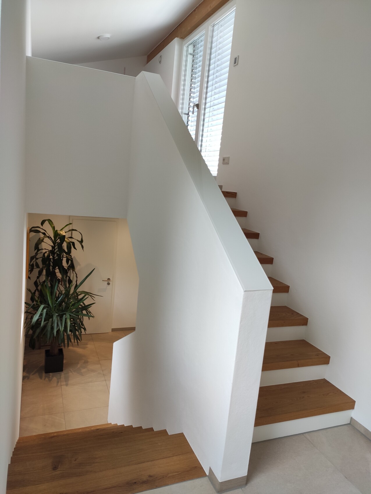

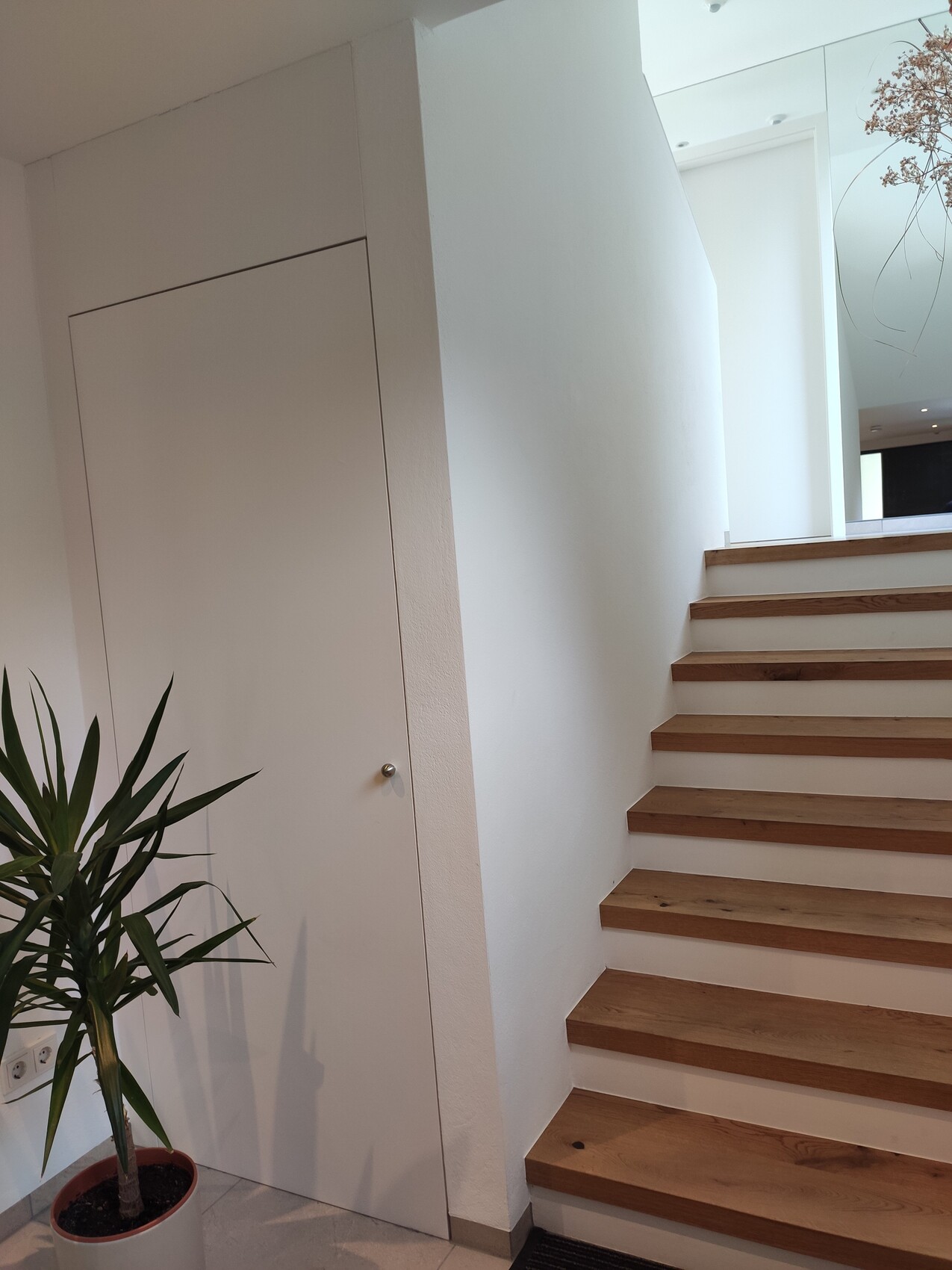

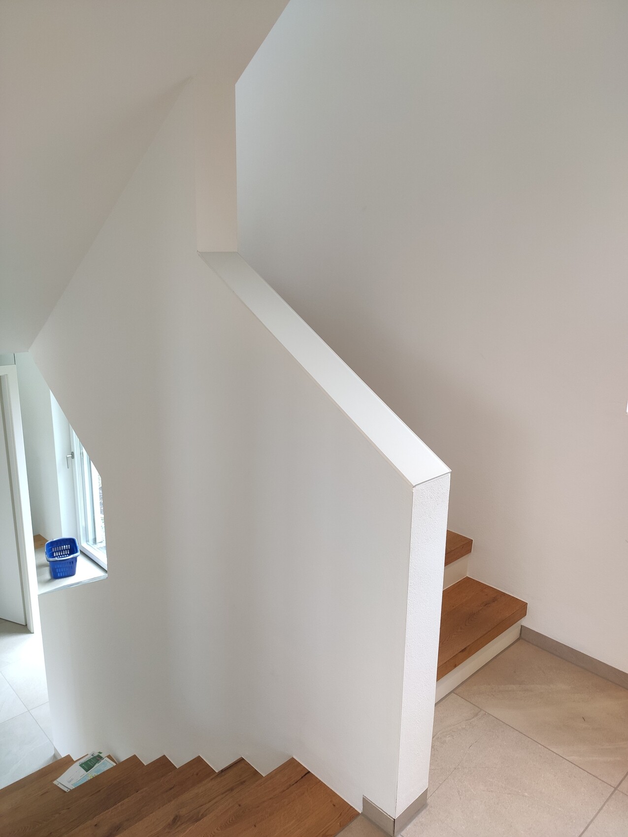

Wie sieht das bei dir aus?
matte15.10.20 14:40
So.
Haut aber bei dir nur bedingt hin, da die Abstellkammer unter die Treppe kommt.
Wir haben das auch so, dadurch fehlt aber der Handlauf an der untersten Treppe.

Shiny8615.10.20 14:46
Sieht toll aus. Aber wir haben einen Abstellraum daneben. Gemauerter Handlauf in Kombi mit Abstellraum kenne ich nicht. Gibt es sowas?
matte15.10.20 14:53
Ne, mit Handlauf wird das schwierig.

11ant15.10.20 14:59
Mach´ es, dann gibt es das. Wo die Treppe vom Abstellraum begleitet wird - also in der "ersten Hälfte" der Treppe - kannst Du ja die Mauer in halber Dicke machen (in Porenbeton ja leicht zu bewerkstelligen). Dann hast Du noch 8-9 cm breite "Handläufe". Zum Beispiel mit 7,5 cm Porenbeton plus MDF und Gipskarton geht das gut stabil.
