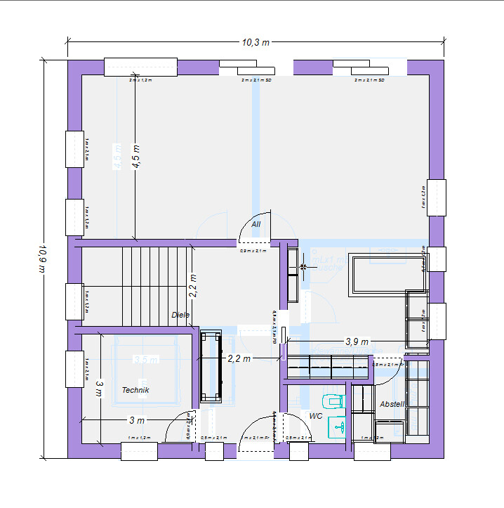

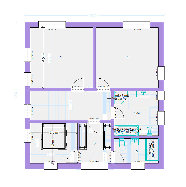

Shiny86 schrieb:
Ich mach mir nur Sorgen wie die Treppe im Architekt Entwurf wirkt. Die Brüstung ist halb verbaut.
Wie die Treppe wirkt, wissen wir nicht. Die Zeichnung von Treppe, Brüstung und Abschluss des Abstellraumes unter der Treppe ist nicht stringent, mir fehlt trotz jahrzehntelanger Grundrißleseübung jegliche Vorstellung, wie das umgesetzt werden soll.
Ich hab doch gestern gelesen, dass auf die Ankleide verzichtet werden kann.
kaho674 schrieb:
Also ich bräuchte die 4m schon fast allein für mich. Mein Mann müsste nackt gehen.
Wenn der Mann so gut aussieht, daß man davon leben kann daß er nackt rumläuft, dann kann auf die Ankleide so weit wohl verzichtet werden - allerdings sehe ich derzeit das Wetter gegenargumentieren
kaho674 schrieb:
Symmetrie kriegt man bestimmt hin. Dafür muss die Tür aber nicht zwingend mittig sitzen.
Symmetrie dient zu nichts, die kann man schmerzlos weglassen. Sogar gerade wo sonst überall welche ist, sieht es pfiffiger aus, davon auch eine Ausnahme zu machen.
Shiny86
04.02.20 18:52
So viel Input. Ich danke euch. Wie in #5 ist fein für mich, Treppe 2,20m auch ok. Was ist wenn man im Wohnbereich nichts abgibt? Wie würde Länge x Breite aussehen? Könntest Du das mal zeichnen mit Ankleidelösung aus #5? Vlt wäre es das ja.
Waschmaschine lass ich unten. Aber der Hauswirtschaftsraum müsste groß genug dafür sein.

kaho674
04.02.20 20:12
Also 9m² find ich noch ok. Wir haben 7 für die Technik und es passt alles bequem rein - allerdings haben wir keinen Extraboiler sondern Wasser integriert in die Heizungsanlage. Außerdem einen Extraraum für die Waschmaschine.
Die Abstellsituation find ich unhaltbar. Ich würde hier die Garderobe auf den Flur nehmen, diesen breiter machen und dafür einen kleinen Abstellraum / Speis an die Küche anschließen.
Außerdem würde ich das Haus verlängern, wenn Ihr die 4,50m im WZ so gern wollt. Scheiß auf die Kohle.
