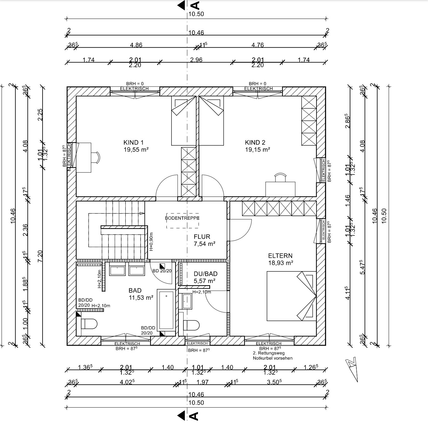

Ich kann doch aber nichts bauen, wenn das Bauchgefühl nicht stimmt und ich es selbst nicht gut finde. Wir haben uns verrannt und einen Architekten, der nur gezeichnet hat. Aber innovativen Input gab es keinen oder Rückfragen, wenn wir geplant haben, was nicht geht. Vielleicht erwarten wir auch zu viel.

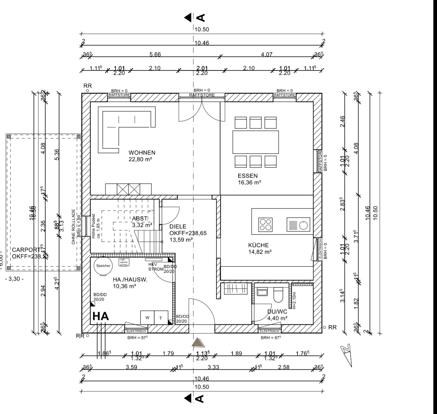

Das hier ist jetzt unsere neueste Version. Habt ihr Verbesserungsvorschläge?
Die Dusche unten haben wir, da uns der Platz für eine Riesengarderobe irgendwie zu schade ist. Aber irgendwie muss man den Platz ja nutzen, wenn man eine breite Küche haben will. Die dusche wird schon hin und wieder genutzt werden. Ob Riesen Garderobe oder dritte Dusche. Ich finde man braucht beides eigentlich nicht. Bessere Lösung hab ich keine. Der Mann besteht auf Elternbad.
Wir haben die Ankleide weggenommen. Indem man das Fenster da so lässt, kann man oder ein zukünftiger Käufer immer noch eine Trockenwand ziehen, wenn eine Garderobe sein muss. Wir brauchen sie nicht sind wir zum Ergebnis gekommen. So haben wir genug Platz fürs Bett und für einen Laptop Tisch im Schlafzimmer. Wobei ich nicht weiß ob es komisch ist sich einen Arbeitsplatz im Schlafzimmer einzurichten.
Meine Bedenken bei diesem Grundriss:
Ist das ganze Haus eine riesenplatzverschwendung? Braucht man 18 oder 19qm Schlafzimmer, brauchen die Kinder so große Zimmer? Oder sollte man sich das gönnen, wenn das Budget stimmt?
Und findet ihr das mit den 2 Seitenelementen am Eingang wirkt fehlgeplant? Weil ein Element nicht richtig in den Flur, sondern gegen 20cm Wand und etwas in die Garderobe scheint?
Denkt ihr ein Grundriss mit einer gerade verlaufenen Treppe ab Eingang tut mehr was für uns?
Auf jeden Fall müssen wir zum Ende kommen. Der GU schießt uns bald wie 11ant schon sagte auf den Mond.

Meine Meinung dazu: ich verstehe bis heute nicht, warum man 2 Türen für ein "offenes Konzept" wählt ?! Die 2 Schritte mehr sind doch völlig zumutbar.
EG:
Ich würde eine Tür für den Wohn-/Ess und Kochbereich nehmen, die Insel würde ich etwas höher schieben, dadurch könntest du wieder Platz für die Garderobe gewinnen.
OG:
Ich würde das Elternbad streichen und daraus ein Arbeitszimmer planen, falls ihr unbedingt eins benötigt, außerdem habt ja doch noch im EG das Gäste-Wc.
Ich finde dennoch den Grundriss gut.

Ich meinte wohlfühlabstand. Ich weiß nicht genau wie groß unser Fernseher Ist, eher klein. Trotzdem will ich mindestens 4m. Ich will ja eine wohnlandschaft hinstellen, da sind ja schon die Schenkel oft über 2m lang und mit Leuten gemütlich zusammensitzen. Meine Eltern haben 3,6m bis zur TV Wand, das ist uns zu wenig.
Alessandro schrieb:
. Was hat der Wohn/Essbereich mit den Kinderzimmern Zutun?
Sorry, ich meinte es anders. Die Treppe gibt es vor. Und da wir Wohnzimmer und Esszimmer groß haben wollen, sind die Kinderzimmer groß.
Für uns passt aber das Verhältnis. Unser Schlafzimmer ist ja auch groß und wir halten uns im Wohnbereich meistens auf.
kaho674 schrieb:
Die Öffnungen im EG nach planrechts, sind das alles Terrassentüren? Oder sind das nur Fenster
Terrassentüren. Wir klären noch wie es mit dem Austreten ist. Terrasse wird da nicht sein. Höchstens ein Weg. Optisch gefallen uns halbhohe nicht, da wir ja so viele Bodentiefe im Süden haben wollen.
Wir finden 2 Zugänge praktisch.wir wollen es offen probieren und uns die Option offen lassen notfalls Türen nachzurüsten.
Ich habe entschieden noch Fenstermaße anzupassen. Bei den Kindern und im Elternschlafzimmer zb. Damit im Haus alle Fenster 101/132 Und 201/132 bzw. 201/220 sind. Dann zieht sich ein Konzept durch. Und dann müssen die Kinder zu den Seiten kein 2-flügliges kriegen. Ein 101/132 reicht, wenn die im Süden ein 201/220 kriegen. Ist auch besser für den Stellplatz.
In der Küche ist aber eine 113/220 Tür. Es wird da keine Terrasse geben. Aber die Tür wird zum Müll rausbringen genutzt werden.
Würdet ihr die Tür so groß lassen oder reicht auch eine 101/220 Tür?

Wir haben im Zeltdach in der Nordansicht ein Dachflächenfenster welches wir zum Lüften wollten. Im Dachgeschoss haben wir nur etwas Stellfläche.
Ist es nachteilig das Fenster nach Ost oder West zu verlegen? Wegen der Sonneneinstrahlung Vielleicht?
Schlafzimmer haben wir jetzt 3,5m lang Rohbaumaß. Es wäre natürlich toll 3,5m Pax Schränke stellen zu können. Was müsste man dafür wohl für ein Rohbaumaß haben?
Wer noch Bock hat, kann sich ja mal die neuen Grundrisspläne anschauen. Vielleicht findet ihr noch etwas, was ich nicht bedacht habe. Das Westfenster im Essbereich werden wir auf 176/220 vergrößern. Dieses 101/220 wirkt da glaub ich nicht.
Grundriss eines Einfamilienhauses: Wohnen, Essen, Küche, Diele, DU/WC, HA, Abstellraum, Carport.
Grundriss eines Stockwerks mit Elternzimmer, zwei Kinderzimmern, Flur, Bad und Duschebad.
