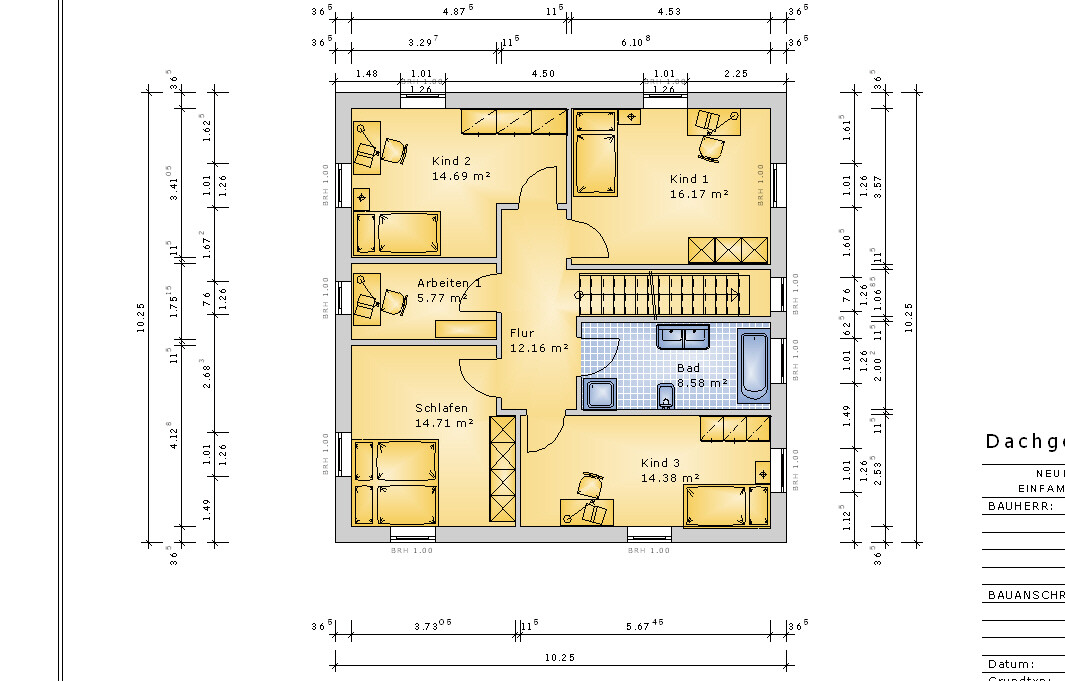

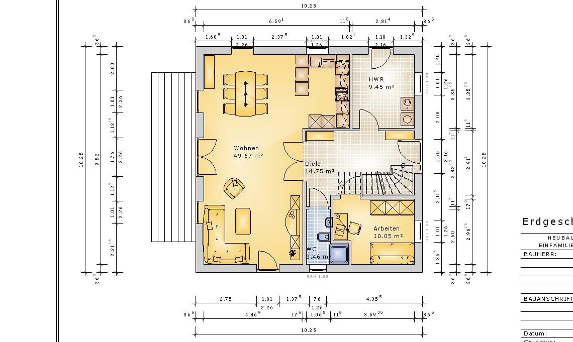

kurz vorweg: Wir stehen noch ganz am Anfang der Planung, und sind hier auch totale Anfänger... möchten aber gut vorbereitet in die ersten Gespräche gehen und es geht für uns vor allem darum erst einmal herauszufinden ob "wir auf dem richtigen Weg sind" und unsere Planung überhaupt grob passt. Die Möbel sind nur sporadisch reingesetzt
Wir möchten eine Stadtvilla mit ca. 165qm bauen - wichtig sind uns dabei im EG ein Gästezimmer, das idealerweise später als Elternschlafzimmer genutzt werden kann sowie ein Gäste-WC mit Dusche.
Im OG drei Kinderzimmer plus Elternschlafzimmer sowie ein kleines "Arbeitszimmer" für Nähmaschine, Staubsauger, nachtaktive Meerschweinchen
Größe des Grundstücks 1.100qm, NO-Lage, Haus wird mittig auf dem Grundstück ausgerichtet, Auffahrt und Stellplätze rechts davon mit Durchgang durch den Hauswirtschaftsraum
Hang nein
Grundflächenzahl 0,3
Geschossflächenzahl ?
Baufenster, Baulinie und -grenze ?
Randbebauung ?
Anzahl Stellplatz 2
Geschossigkeit 2
Dachform Zeltdach 25 Grad
Stilrichtung Stadtvilla modern
Ausrichtung Hauseingang Südwest
Maximale Höhen/Begrenzungen 10m
weitere Vorgaben ?
Moderne Stadtvilla Zeltdach 25 Grad
Keller, Geschosse 2 Vollgeschossen ohne Keller
Anzahl der Personen 5
Von wem stammt die Planung?
Selbst erstellt
Was gefällt besonders? Warum?
Drei relativ gleich große Kinderzimmer, offener Ess-/Wohnbereich im EG
Was gefällt nicht? Warum?
Gästezimmer relativ klein, schwierig als Elternschlafzimmer später nutzbar
Elternschlafzimmer im OG klein
Badezimmer im OG über dem Wohnzimmer (evtl. Dämmung der Fallrohre?)
Erster Ansatz von uns als "Laien" der erst einmal alle für uns relevanten Räume enthält, aber sicherlich noch optimiert werden kann
Grundriss Erdgeschoss: offener Wohn-/Essbereich, Küche, Diele, Arbeitszimmer, HWR, Treppe, WC
Grundriss eines Dachgeschosses mit drei Kinderzimmern, Eltern, Bad und Arbeitszimmer.

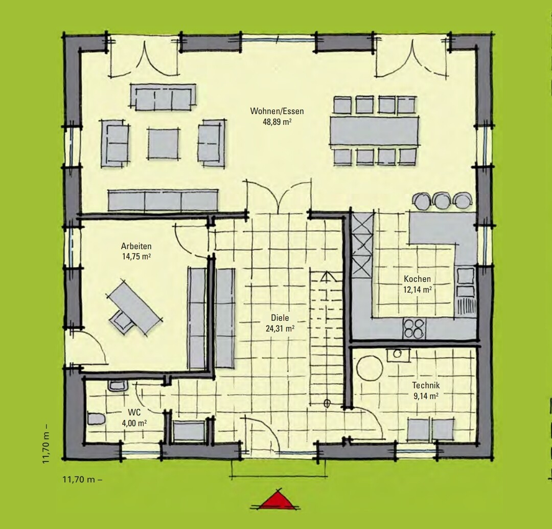

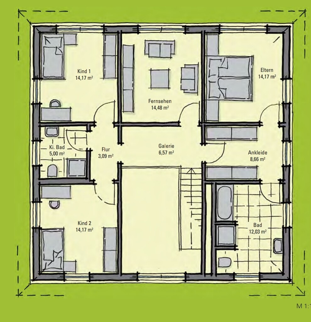

Ich finde den Grundriss im Ansatz nicht verkehrt - aber die Küche wird so nicht funktionieren. Je nachdem ob euch eine Insel wichtig ist muss das anders gelöst werden.
Was mir im OG auffällt ist dass da extrem viel Platz für Flur vergeudet wird, da würde ich die Aufteilung noch mal überdenken. Für fünf Personen ist das Bad möglicherweise auch ein bisschen zu klein, wobei das ja sehr subjektiv ist.
Mir würde bei solchen bzw. ähnlichen Maßen sowas sehr gut gefallen (nur mal als Inspiration):
Grundriss eines Hauses: Großes Wohn-/Esszimmer, Küche, Arbeitszimmer, Diele, WC.
Grundriss eines Hauses mit zwei Kinderzimmern, Elternzimmer, Wohnzimmer, Bad, Ankleide, Galerie.

es macht keinen Sinn den Flur im OG so groß zu machen, er kann verkleinert werden und dafür werden die Zimmer größer. Im Flur ist es oben ohne künstliches Licht komplett dunkel. Das Bad wäre mir mit 5 Personen deutlich zu klein.
LG
Ssbine
03.05.20 00:18
Schlafzimmer funktioniert nicht mit den Maßen ...
Bad hat die Abwasserleitung theoretisch durch den Wohnbereich. Würd man wohl nicht so bauen wollen.
Treppenhöhe im EG reicht nicht für eine Tür.

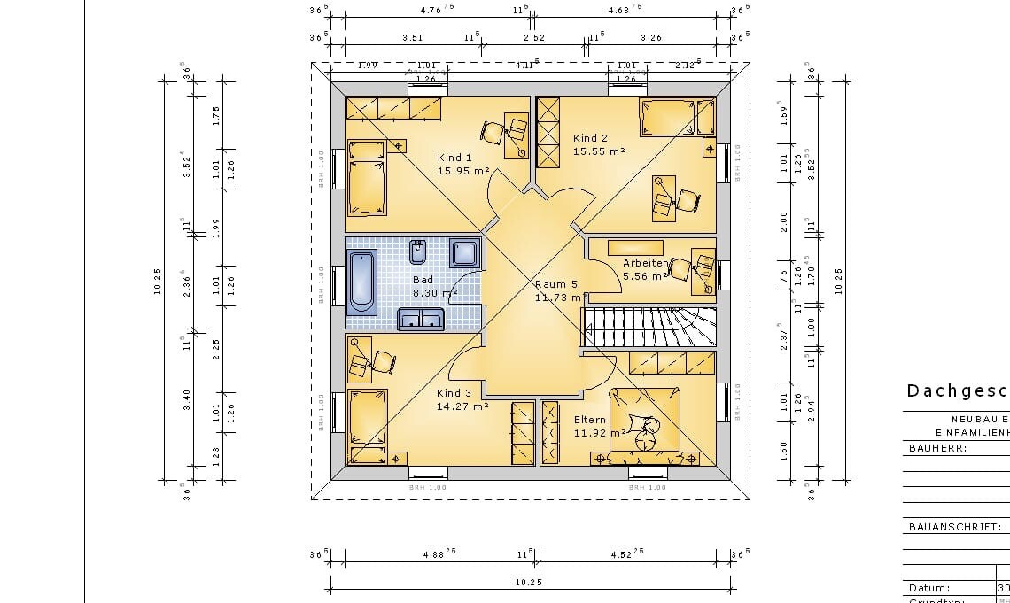

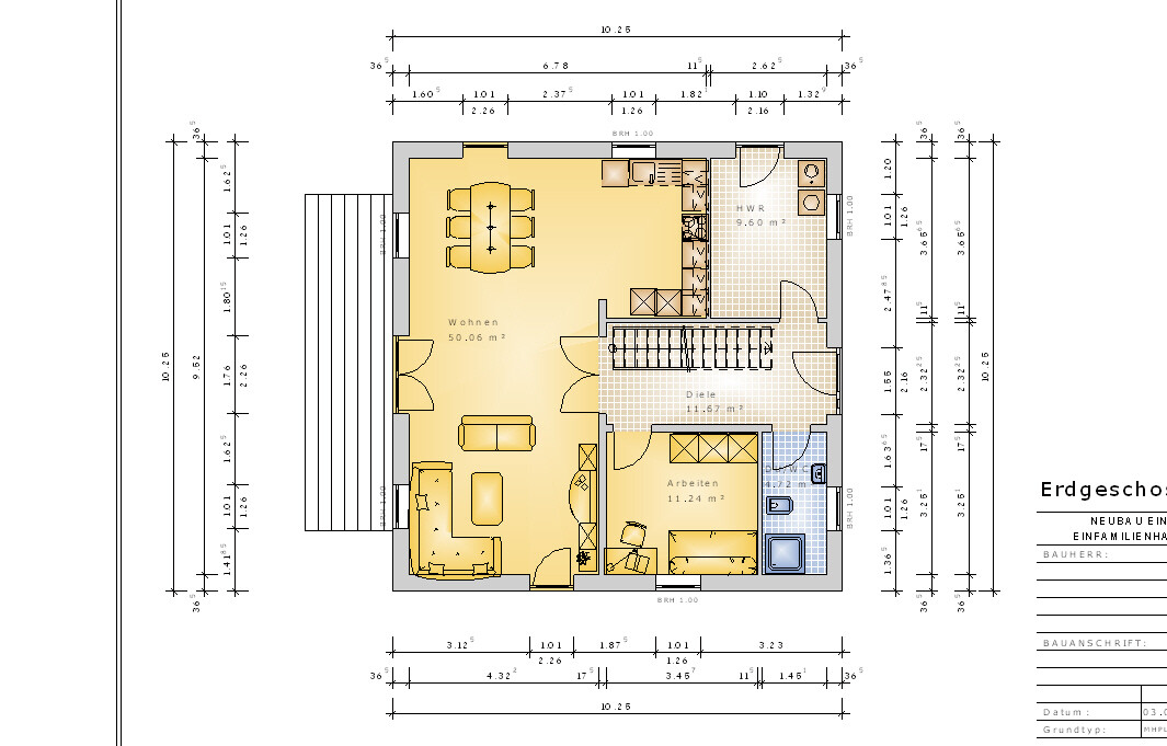

Danke für Eure ganzen Anregungen, mein Mann hat noch mal ein wenig getüftelt Badezimmer haben wir jetzt aktuell unter 7qm - größer wäre natürlich toll, uns sind aber die Kinderzimmer da wichtiger.
Fällt Euch zu dieser groben Anordnung noch etwas ein?
Pinky0301 schrieb:
Wieso?
Wir möchten gerne dass die Kinder (jetzt alle noch recht klein) wenn sie etwas älter sind oben ihre "Kinder-Etage" bekommen darum auch unbedingt die Dusche unten im Gäste-WC, somit ist das (recht kleine) Bad im OG dann effektiv doch nur für die Kinder
Grundriss Erdgeschoss: offener Wohnbereich, Arbeitszimmer, Diele, Küche/HWR, Treppe.
Grundriss Dachgeschoss mit Flur, Schlafen, drei Kinderzimmern, Arbeitszimmer und Bad.
