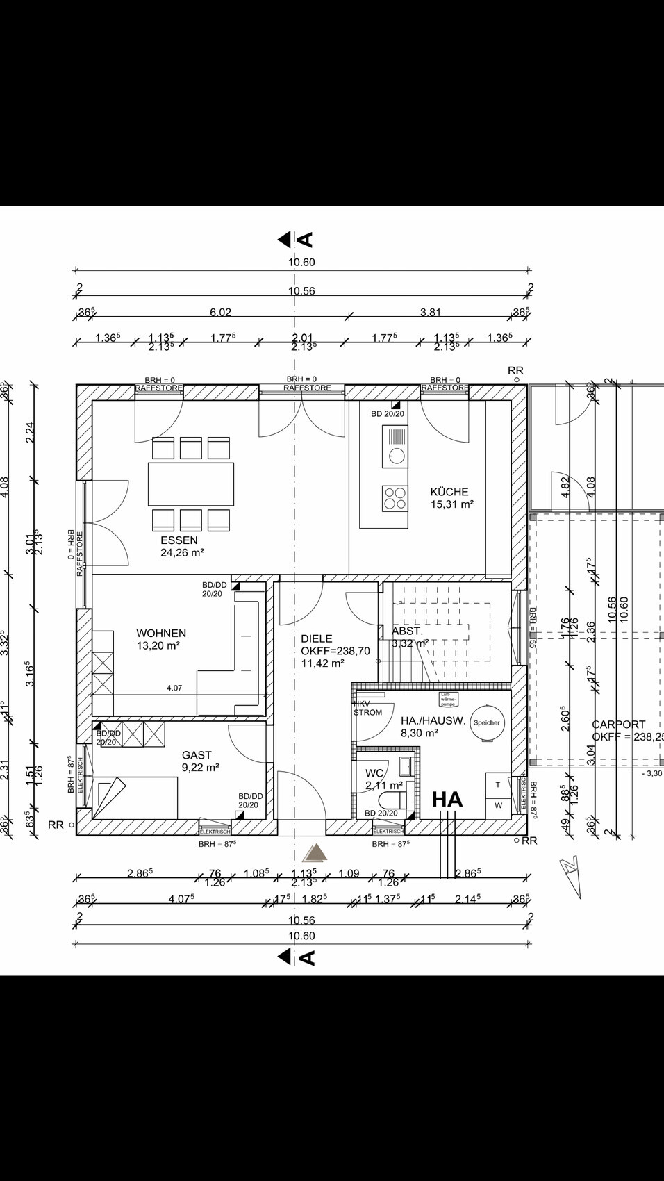

Ja da hast du recht. Da wurde eine 1m Tür vorgesehen.
Wie findet ihr, dass die podesttreppe nicht bündig zum Flur ist bzw. etwas eingerückt ist? Es sind 60cm.
In den ganzen Grundrissen durch die ich mich gewälzt habe sieht das immer anders aus. Findet ihr das wirkt unstimmig?
Ich wüsste nicht wie man das ändern könnte.
Wenn ich vom Hauswirtschaftsraum noch mehr weg nehme ist da bald nichts mehr von übrig.
kaho67405.04.20 19:06
Ich würde die Treppe gar nicht Einhausen und lieber einen Schrank darunter stellen, damit mehr Offenheit herrscht.
Wenn es denn unbedingt sein muss, würde ich den Abstellraum von der Küche aus zugänglich machen und im Flur zusätzlich noch einen Schrank stellen.

Geht jetzt nicht um cm. Hätte ich mir sparen können . Ich weiß halt nicht ob das so gemacht wird wie in unserem Grundriss oder ob das komisch aussieht. Ich bin etwas blind geworden für den Grundriss.
Aber das mit einer schönen Kommode oder Schrank ist eine gute Idee. Auf den Abstellraum kann ich nicht verzichten.

Was sagt ihr zum aktuellen Lageplan?
Finde die Positionierung schwierig. Wir sind da mitten im Bogen. Aktuell sieht es so aus. Es ist ein 3,3x9m Carport eingezeichnet. Habt ihr da einen Tipp für die Positionierung? Ich weiß nicht wie das normalerweise gemacht. Aber von der Straße aus gesehen sieht es komisch aus oder?
Im Osten können wir aus dem Wohnzimmer aufgrund des höhenunterschieds nicht austreten. Wir hatten im Essbereich und tv ecke ja 2 Fenstertüren und Glaselement geplant in gesamt 3.01/2.13. Türen machen ja keinem Sinn, wenn man nicht austreten kann. Daher wollen wir nun ein bodentiefen Fensterelement. Habt ihr Vorschläge welche Größe sich eignet? Die gleiche Größe in großflächig Scheibe ist zu krass finde ich.
