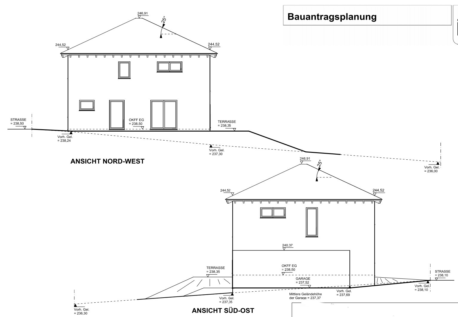

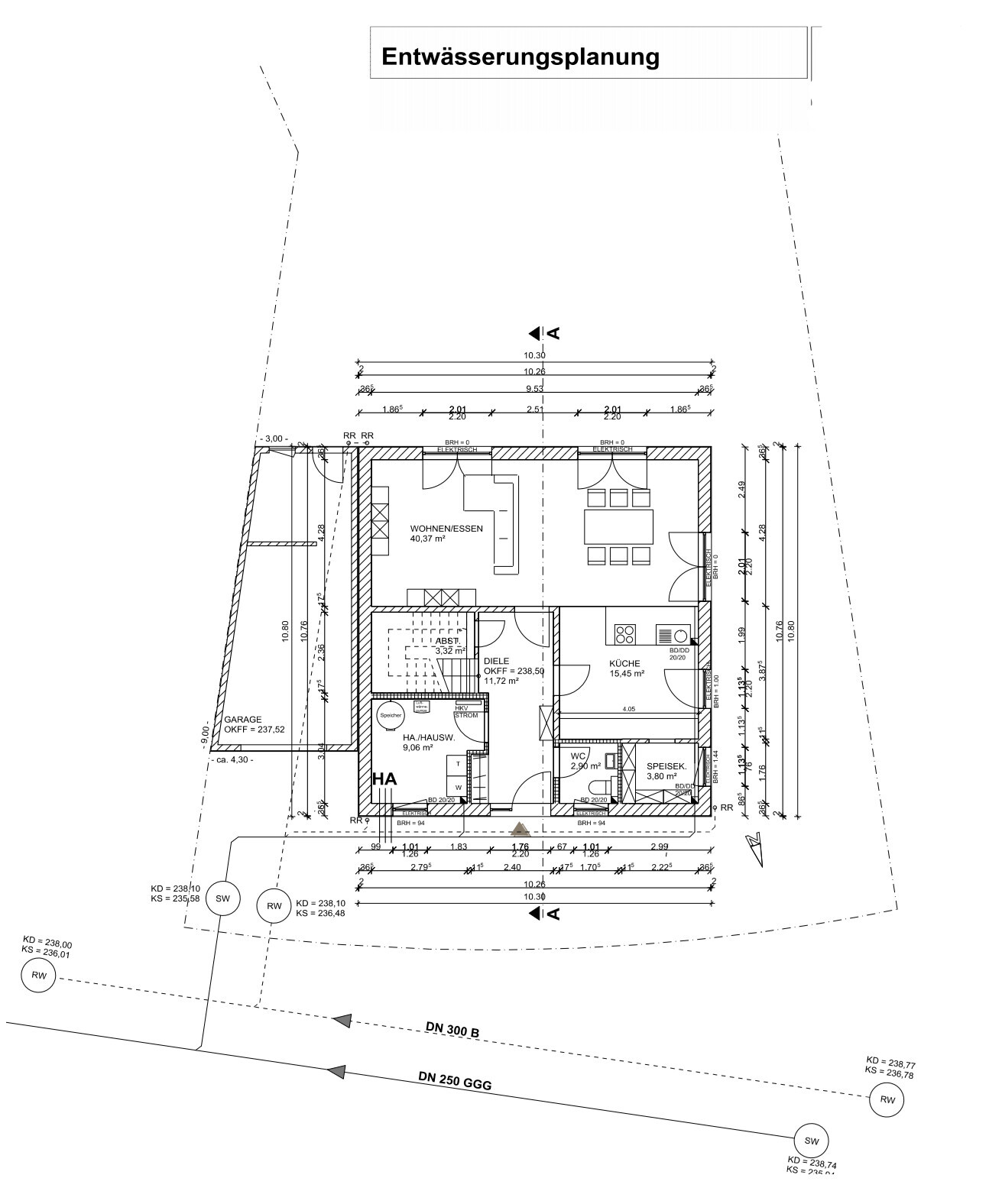

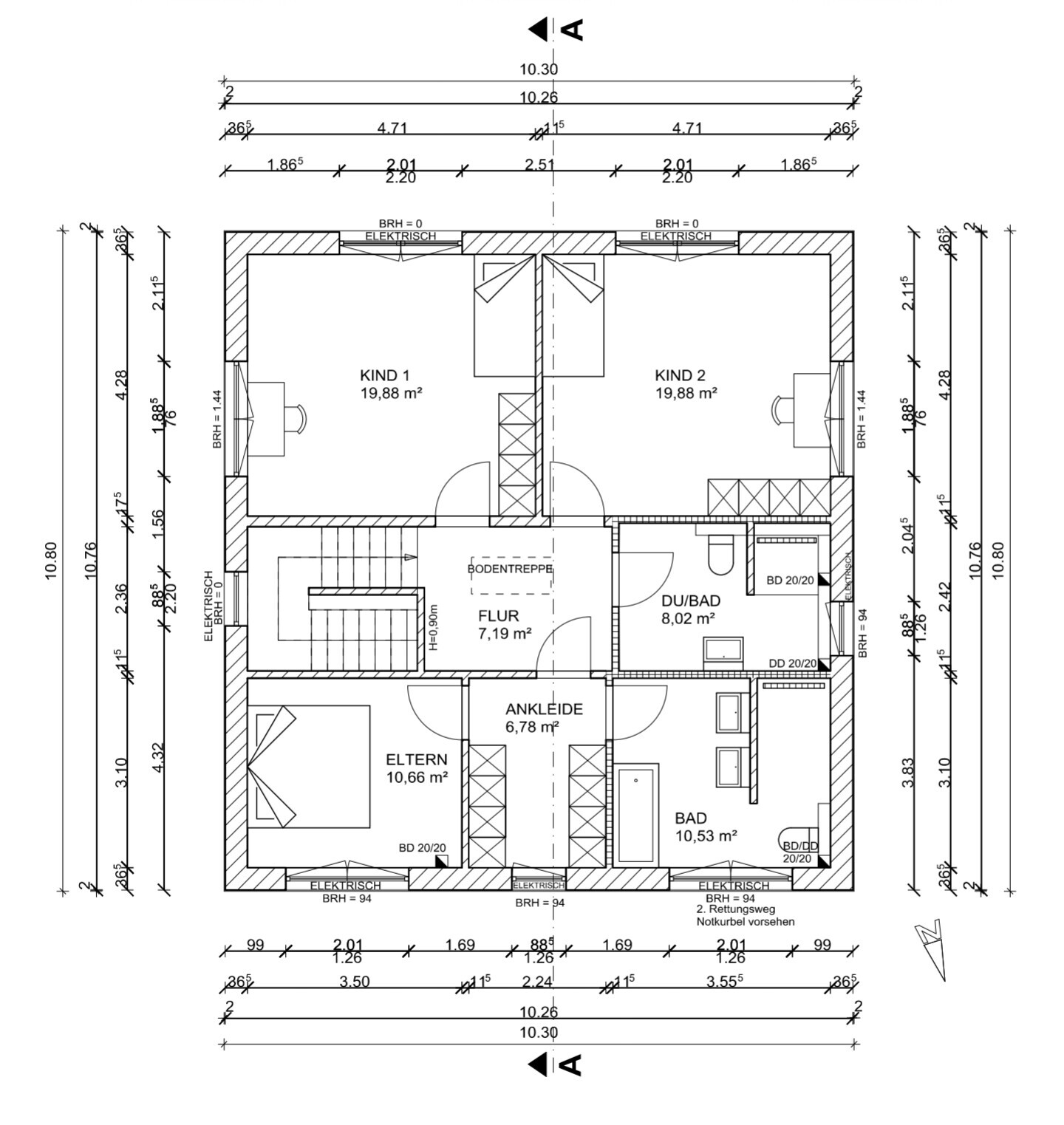

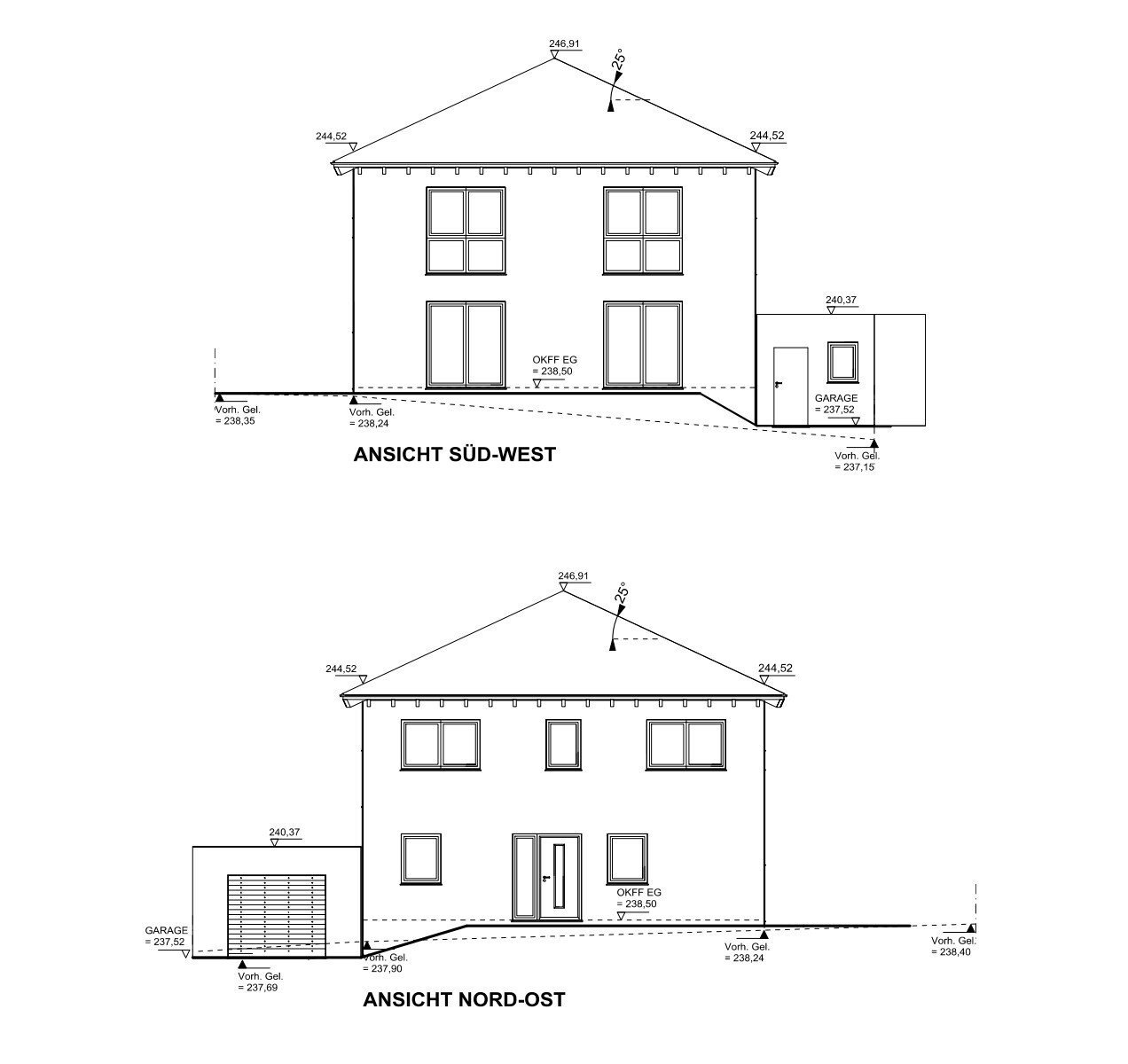

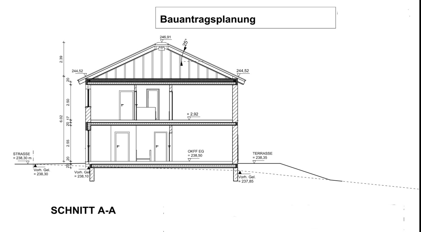

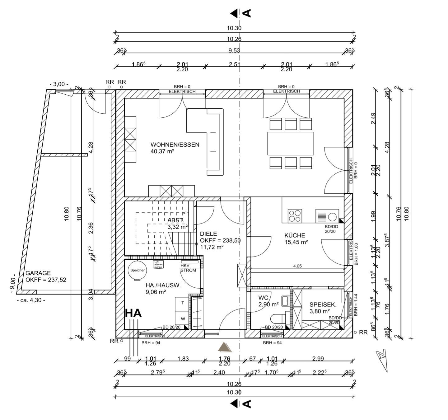

Hallo, die neuen Zeichnungen sind da. Was sagt ihr?
Wir schütten für das Haus auf, die Garage liegt dann aber leider 1m unter dem Haus.
Ich bin mit der Sanitäranordnung in den Bädern nicht ganz zufrieden. Ich will mit Duschen ohne Glastür auskommen. Irgendwie hatte ich es mir anders vorgestellt. Habt ihr Ideen für die Bäder im OG?
Die Fenster sind jetzt auch alle geändert. Was sagt ihr zu Fenster- und Türaufschlagsrichtungen?
Bin für alle Hinweise sehr dankbar!
Grundriss eines Einfamilienhauses: Wohn-/Essbereich, Küche, Diele, Abstellraum, Hauswirtschaft, Garage.
Grundriss DG: zwei Kinderzimmer, Elternschlafzimmer mit Ankleide, Bad, Flur und Treppe.
Entwässerungsplanung: Grundriss eines Hauses mit Wohnzimmer, Küche, Diele, HWR und Garage.
Zwei Ansichten eines Hauses: Süd-West- und Nord-Ost-Ansicht mit Dach, Fenstern und Garage.
Schnitt A-A: zweigeschossiges Haus mit Dach, Treppe und Terrasse.
Zweistöckiges Haus in NW- und SE-Ansicht mit Terrasse und Garage, Dachneigung 25°.
