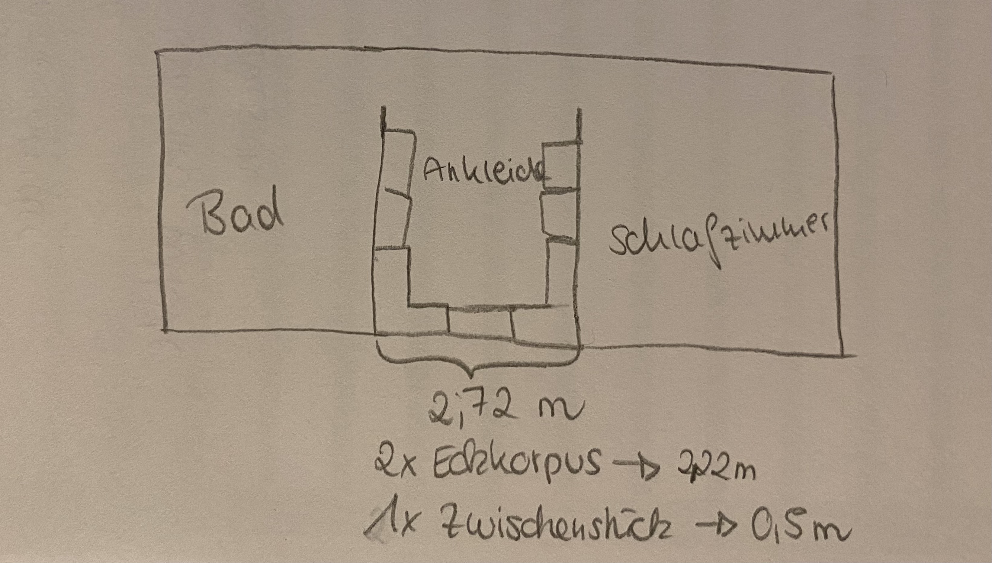

kbt0931.03.22 12:35
Und mich würde mal brennend interessieren mit welcher Pax-Schrankkombination man auf 272 cm kommt.
Katha_92
31.03.22 20:23
Danke der Nachfrage, vielleicht habe ich einen Denkfehler drinnen. Ich habe das unten mal schnell aufgezeichnet.

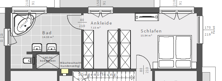

Bild 1 meine Zeichnung
Bild 2 unser Grundriss, die Wand zwischen Ankleide und Schlafzimmer möchte ich noch so verschieben, dass der Pax perfekt reinpasst, deswegen meine Frage mit dem Spielraum.
Freue mich über Antworten und Ideen.
Handgezeichnete Grundrissskizze zeigt Bad, Ankleide und Schlafzimmer
Grundriss eines Apartments: Bad, Ankleide und Schlafzimmer mit Möbeln wie Bett und Schränken.
SoL
31.03.22 20:28
Nimms mir nicht übel, aber das wird niemals zu 100% passen so um die Ecke.
Wenn Ihr die Ankleide so einrichtet, wie auf dem Grundriss, dann passt es. So um die Ecke bedingt ja, dass beide Wände exakt auf den mm genau passend gemauert, verputzt, tapeziert werden. Ich sage Voraus, dass das aufgrund der Toleranzen nix wird.
Falls Ihr so etwas Schönes wollt, dann lasst Euch einen Einbauschrank da rein setzen. Der ist dann auf mm genau passend. Kostet aber halt auch mehr, als Pax.
