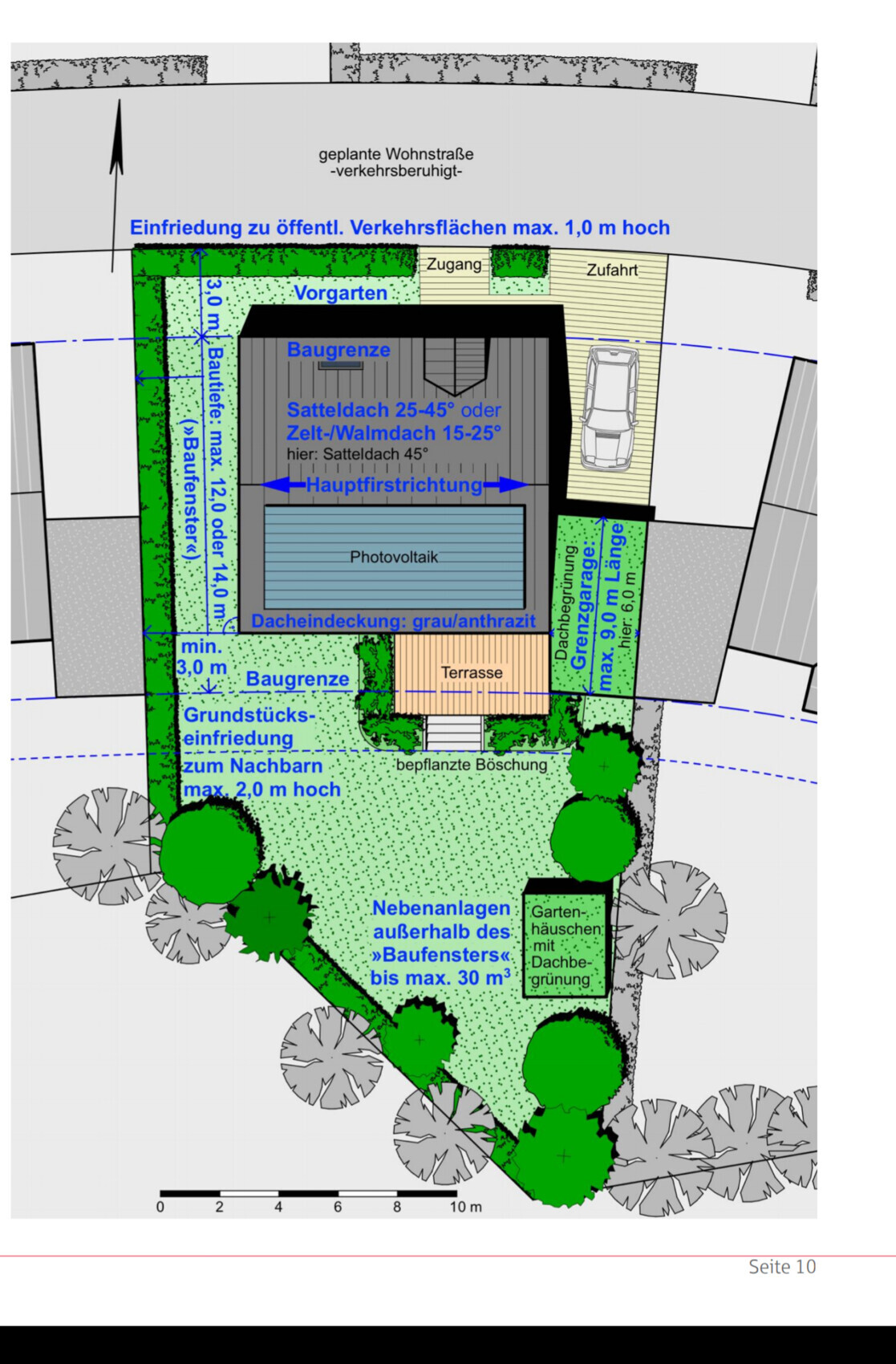

Man könnte ja mal bissl rumprobieren.
Mal doch wenigstens mal eine Handskizze vom Grundstück. Alle Ecken rein, Breite und Tiefe an der Straße, Größe des Baufensters und wichtig dazu die Himmelsrichtungen. Sowas kann man doch schnell mal aufkritzeln, mit dem Handy fotografieren und hier rein stellen.

Shiny86
03.02.20 20:52
Hilft das?
Lageplan eines Einfamilienhauses mit Terrasse, Garten, Zufahrt und Photovoltaik.
