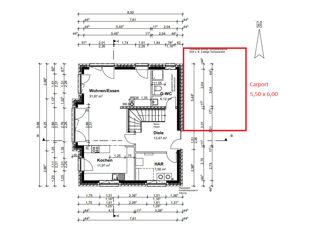

Hallo in die Runde,
so langsam aber sicher verzweifeln wir ein bisschen bei der Grundrissplanung und brauchen da mal ein paar andere Meinungen/ Ideen.
Nun zu den wichtigsten Details:
Im Anhang seht Ihr schon den x.ten Entwurf unserer möglichen Baufirma.
Stadtvilla, Flachdach bzw flachgeneigtes Dach max 10 Grad Dachneigung und Gründach , welches wir als Walmdach ausführen lassen wollen.
Aufgrund des Baufensters kann unser Haus max. 8,50 m breit werden. 130-135 m2 Wohnfläche sollen erreicht werden.
Bedingungen EG:
- Seiteneingang auf der Ostseite mit angrenzendem Carport ggf. auch Südseite
- kleine Diele (verschenkter Raum)
- Hauswirtschaftsraum sollte mindestens 9 m2 groß sein
- Treppe gerne wie eingezeichnet oder halb gewendelt (vllt. mit Abstellraum)
- Gäste Bad mit Dusche
- Garderobennische
- die Küche sollte schon so, so ähnlich aufgeteilt sein, wie auf dem Grundriss
- Kamin ist leider falsch angeordnet. Da soll eigentlich die Couch hin. Laut Baufirma aber wohl nicht anders machbar bei der Stadtvilla.
Zur Nord-/und Westseite haben wir ein schönes Feld gelegen und dementsprechend auf den Seiten auch die Fenster.

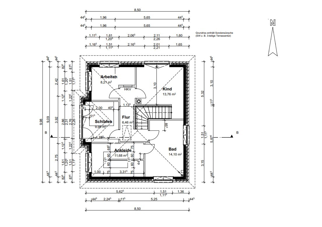

Bedingungen OG:
- Rundgang Schlafen/Ankleide/ Badezimmer wobei das Badezimmer aber zusätzlich über den Flur erreichbar sein muss
- Für das Bett brauchen wir mindestens 3,80 m Platz und wir haben ungefähr 6 Meter kleiderschrank (Ikea Pax) die untergebracht werden müssen
- Arbeitszimmer
- Kinderzimmer
Vielleicht habt Ihr ja noch ein paar Ideen, wie man diesen Grundriss optimieren könnte. Wir sind gespannt auf Eure Ideen.
Viel Glück
M & T
Grundriss: Wohnen/Essen, Kochen, Diele, HAR, G-WC; Carport rechts 5,50×6,00 m.
Grundriss eines Wohnhauses mit Flur, Bad, Ankleide, Schlafzimmer, Arbeitszimmer und Kindzimmer.

Die Ankleide finde ich mit gut 15 qm arg verschwenderisch für so einen kompakten Grundriss. Warum nicht die Schränke an die Wand statt als Insel? Dann könnte man in die Mitte noch eine Bank oder so stellen.

Das OG gehört komplett neu geplant. Bad / Ankleide / Schlafzimmer sind verschwenderisch groß in Gesamtheit und verbrauchen zu viel Platz, ohne überhaupt großzügig zu wirken oder praktisch zu sein.
Fängt mit einer Neuplanubg des OG an und arbeitet Euch nach unten ins EG vor.

Ankleide hat lt Plan 11,7qm.
Aber in einem 130qm Haus würde ich immer ohne Ankleide planen.
Bad im OG auch zu groß für die Hausgröße, zumal im EG ja auch schon ein 6,5qm Duschbad ist.
Und im EG vlt. die Küche an die Nordseite zugunsten des Wohn /Esszimmer dann im helleren Südwesten. Aber ohne Ansicht des Grundstücks schwer zu beurteilen.
