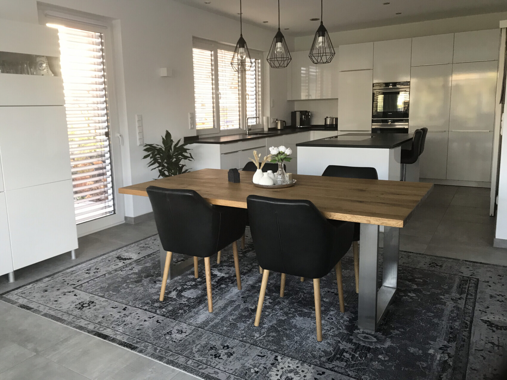

so sieht das bei uns aus, Fenster in der Küche ist 2,25m breit und 1,44m hoch. Hinter dem Esstisch ist noch ein großes Erkerfenster ca. 4m breit, zu hell ist das nicht
Moderne Küche mit Essbereich: weiße Fronten, Eichenholztisch, schwarze Stühle, Pendelleuchten
es reicht an der Küchenarbeitsplatte nicht aus, wenn das Fenster mehrere Meter weiter weg ist, Licht muss direkt an der Arbeitsplatte sein.

Sieht toll aus bei euch! Ich muss mich auch mehr trauen. Alle Nachbarn sind halt nur wenige Meter weg und man will nicht im Glashaus sitzen.
Unsere Hausplanerin hat mit uns kleine Fenster geplant. Und der Architekt hat da auch nichts zu gesagt. fühle mich echt allein gelassen.
Darf ich fragen, wie ihr die Couch gestellt habt und wie viel qm eure Küche hat?
Hast du deine Fenster allein geplant oder wer hat dich beraten?
Unsere Decke ist ja 2,55m hoch. Aktuell in der Wohnung sind alle Bodentiefe Fenster 2,20m. Ich denke das würde passen, wenn wir das im Haus auch so machen würden.

unsere Küche ist 13qm groß. Die Couch haben wir als Eckcouch vor dem Wohnzimmerfenster und an der linken Wand (wenn ich das mal anhand eures Plans beschreibe).
Die Fenster haben wir allein geplant, wie auch das ganze Haus. 2,55m Raumhöhe solltet ihr euch einfach mal im Musterhaus in einem großen Raum ansehen und dann entscheiden ob euch das gefällt. Wenn es der Bebauungsplan zulässt, dann würde ich immer möglichst hoch planen.
