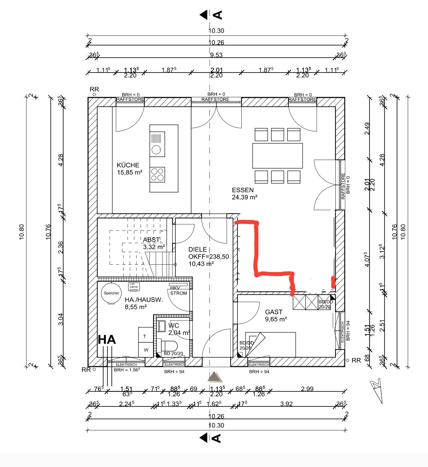

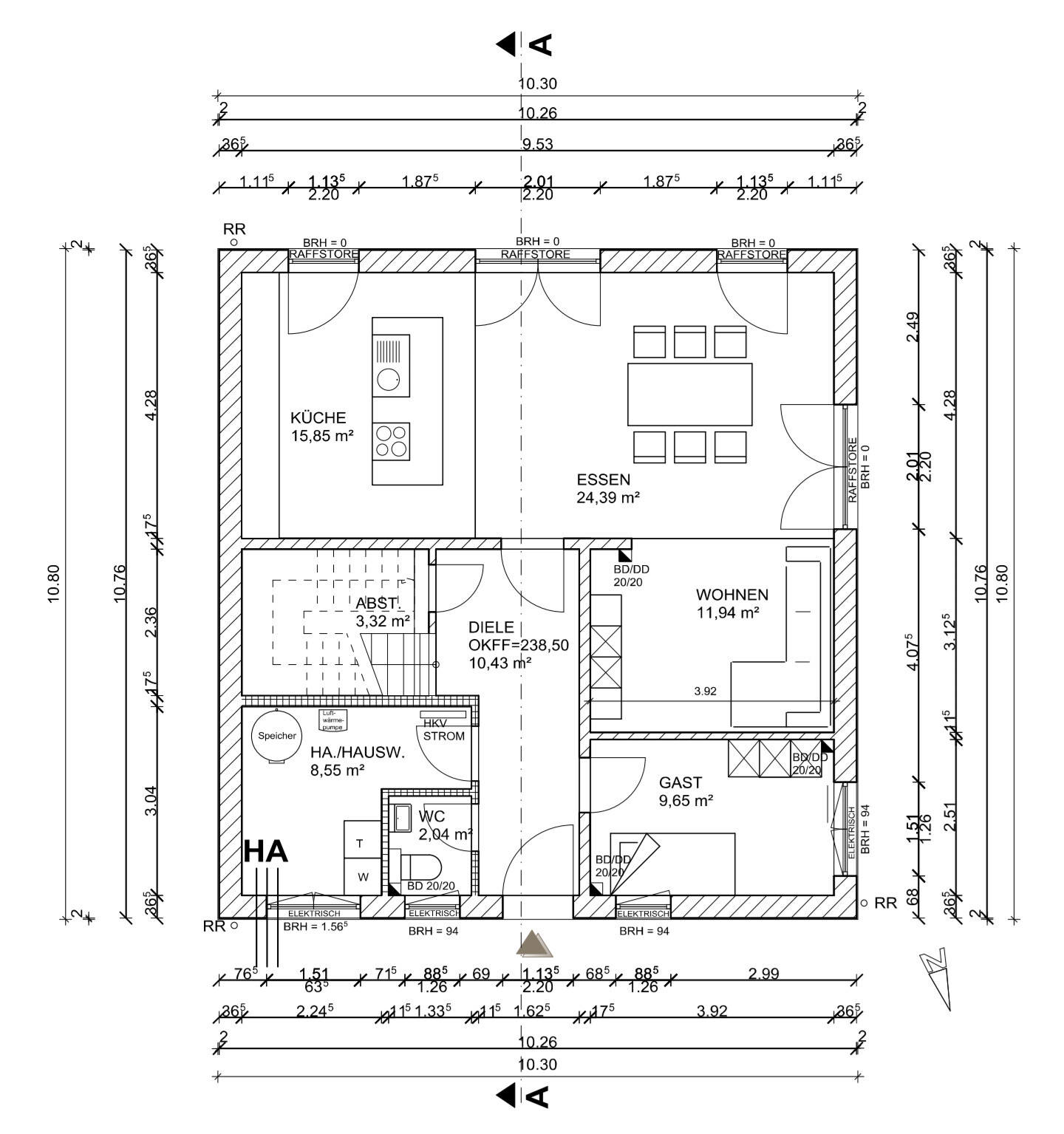

Wir wollen im Wohnbereich nur Bodentiefe Fenster, weil wir vom Stil eine Stadtvilla bauen. Die Terrasse wird nur im Süden sein.
Diese doppelfenstertür im Westen führt auf einen weg, aber nicht Terrasse. Deswegen ist die eher wegen Licht da und wird sicher kaum genutzt. Auch im Süden die Tür ganz rechts hinterm Esstisch ist wegen Licht und Symmetrie da und dient eher nicht dem raus gehen.

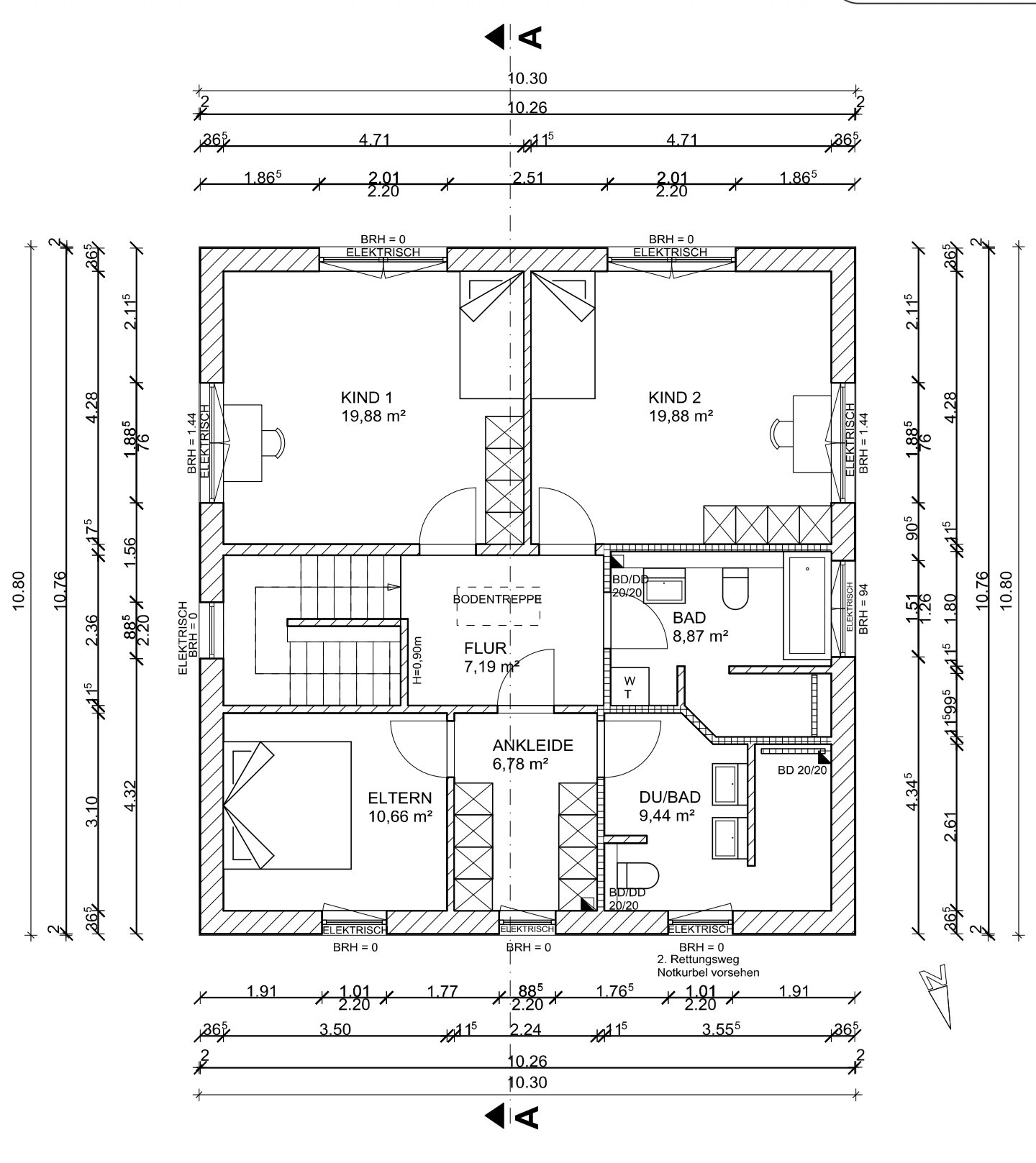

Der Vollständigkeit halber hänge ich den aktuellen Entwurf doch schon an. Es wird bald einen aktuelleren Entwurf geben, aber vielleicht habt ihr ja Ideen, die ich doch noch schnell weitergeben kann.
Das aktuelle Hausmaß 10,3x10,8 geht wohl laut Bebauungsplan nicht. Um den Grundriss nicht zu zerschießen gehen wir dann auf 10,8x10,8. Der jetzt zu sehene Flur soll dann im EG breiter werden. Er ist aktuell zu schmal. Er soll 20cm breiter werden. 15cm gehen dann nach links in dem Hauswirtschaftsraum und 15cm gehen dann rechts ins Wohnzimmer.

Mein Mann hat auch Bedenken wegen der dunklen Kuschelecke geäußert. Ich dachte es wird wegen der Fenster in der Umgebung nicht so dunkel. Jetzt mach ich mir da doch Gedanken. Ich will auch nicht im dunklen Loch sitzen.
Reicht es vlt schon das sofa einfach an die Wand gegenüber zu stellen? Dann ist da die doppelfenstertür im Westen in blickrichtung? Oder wäre die Lösung schon tatsächlich ein Fenster im der TV Ecke?
Wie wäre es mit einem schmalen hohen 76x2m festen glaselement in der Fernsehecke wie ich es rot gezeichnet habe. Bringt das wohl genug licht?
Panoramafenster länglich ziemlich weit oben mögen wir nicht gern. Hinterm Sofa mag ich kein Fenster haben. Und tatsächlich, die Nachbarn sind im Osten und Westen nicht weit weg.
Und übrigens: der Grundriss wird noch gespiegelt, damit man besser ins Carport fahren kann. Man hat dann keinen 1meter Unterschied zwischen Carport/Garage mehr und es wird wohl bzgl. Erdarbeiten günstiger. D.h. wir haben im Wohnbereich nur noch Fenster im Süden und Osten. Ich hoffe das wird nicht zu dunkel, wenn wir kein Westfenster mehr haben.
Grundriss eines Hauses: Küche, Essen, Wohnen, Diele, Gast, Abstellraum, WC im Erdgeschoss.
Grundriss eines oberen Stockwerks: zwei Kinderzimmer, Elternschlafzimmer, Ankleide, Flur und Bad.
Grundriss eines Wohnhauses: Küche, Essen, Diele, Gästezimmer; roter Begehungsweg markiert.

Weil uns der Grundriss gefällt. Und die 10,8m brauch ich, weil ich finde eh alles nicht übertrieben großzügig und wüsste nicht wo ich in der Länge komplett cm wegnehmen sollten. Finde weder Büro, noch tv ecke oder Esszimmer zu lang um noch gut was wegzunehmen.
Außerdem ist der Flur zu schmal und in der TV Ecke will ich gern zum TV schauen auf über 4m Abstand kommen.
Also ist 10,8x10,8 logischer als 10,6x10,6.
Ich würde an sich die Couch eher auf die andere Seite stellen, so wie du es mit rot eingezeichnet hast. Dann kann man wenigstens ein bisschen herausgucken.
Und die Küche...ist das die fertige Küchenplanung?
Willst du kochfeld und Spüle auf der Insel? Da hast du ja null Arbeitsfläche. Ist die Rückwand durchgehend mit Hochschränken geplant oder ist da noch Arbeitsfläche? Ich würde an der Wand eher eine Übertiefe Arbeitsplatte mit Kochfeld machen und auf der Insel nur Arbeitsfläche mit Spüle. Wie bei opalau
