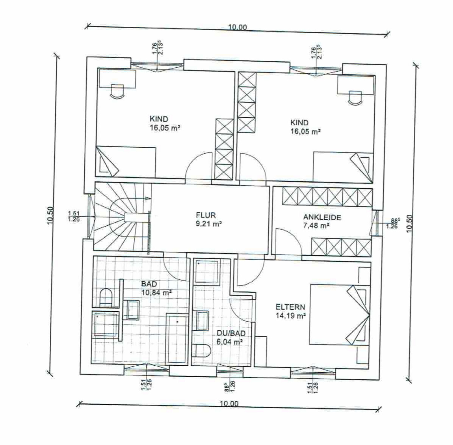

Ich muss aber jetzt ja Größen festlegen.
Bei Decke 2,55m bedeutet maximal also 1,3m hoch für halbhohe, da du Brüstungshöhe 90 + 3cm Fensterbank ideal findest?
Du würdest also 1.01/1.30 bzw. 2.01/1.30 Wählen?
Brüstungshöhe 90cm meine ich fertig, inkl. der Fensterbänke. Du musst deine Pläne mal reinstellen um über die Fensterbreiten zu reden.
LG
Sabine
Shiny8611.04.20 17:13
Wenn im Grundriss Brüstungshöhe 87 steht heißt das 87cm ab Oberkante Fertigfußboden und dann rechnet man immer noch 3cm Fensterbank dazu?
Welche Maße sind denn so üblich bei Fenstern?
Ist 1.01/1.30 und 2.01/1.30 üblich?

Shiny8611.04.20 17:45
So ist die Raumverteilung, nur auf 10,6x10,6m.
Die Kinder kriegen aber zum Osten und Westen hin noch Fenster. Welche Fenstermaße würdest Du wählen?
Dachgeschoss-Grundriss: zwei KIND-Zimmer, ELTERN-Schlafzimmer, Ankleide, Flur, Bad, Du/Bad.
opalau11.04.20 17:49
Shiny86 schrieb:
Was habt ihr denn zb für Fenstermaße?
Habt ihr Rollladenkasten?
Wir haben vier verschiedene Breiten: 76 (z.B. Gäste-WC), 101, 113,5 (Terrassentüren) und 202 (zweiflüglige Terrassentüren). Und die zwei genannten Höhen (126 und 227)
Und Rolllädenkästen kamen bei uns wie hier schon öfter erwähnt, zwischen Fenster und Decke. Bei uns waren das ca. 25cm.
Shiny8611.04.20 18:06
Ah ok. Das hilft mir. Ist ja sehr ähnlich zu dem was wir planen. Würdest Du es immer wieder so planen?
