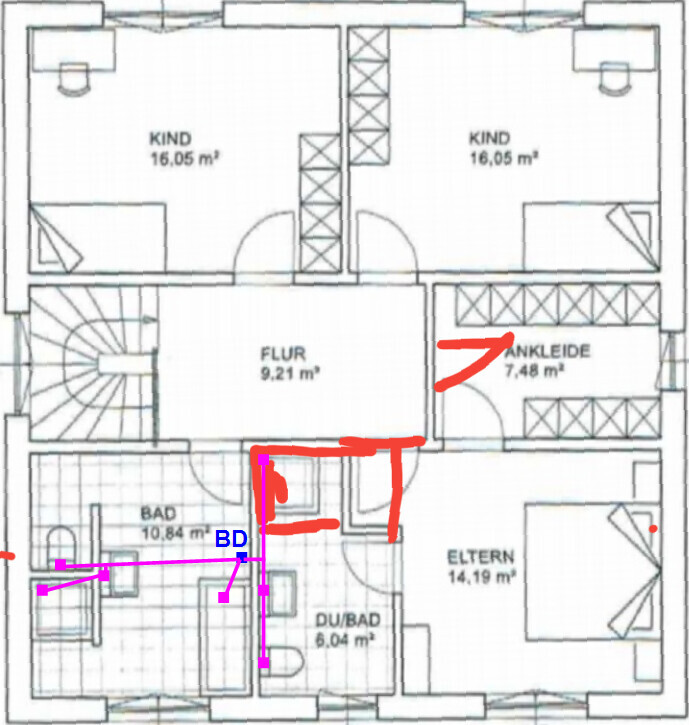

Und ich hab jetzt noch mal was gemalt.
Die Maße stehen nicht dran. Die haben sich ja inzwischen umverteilt.
Da ist diese U Treppe mit den schmaler werdenden Stufen.
Kann man das theoretisch so machen?
Hoffe man erkennt wie ich es meine. Man gewinnt Platz fürs Elternbett, eine mini Abstellkammer und eine Nische im Familienbad für die Waschmaschine. Kinderzimmer geben paar qm ab.
Ich weiß nur nicht ob das ein toller Einfall ist oder wieder irgendwas ganz ausgefallenes, was kein vernünftiger Mensch planen würde. Bitte um Meinungen.
Grundriss eines Hauses mit zwei Kinderzimmern, Elternzimmer, Flur und zwei Bädern.

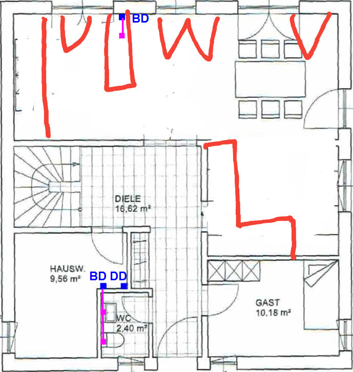

03.04.20 00:01
Langsam *smile* wird´s pathologisch. Schon wieder zwei tragende Wände umleiten - immerhin diesmal ohne Komplikation der Abfließerei (ach ja, meine Lösung - verdient hast Du sie Dir nicht, aber die MitleserInnen warten bestimmt schon gespannt, und die will ich für Deine vergessenen Hausaufgaben ja nicht in Sippenhaft nehmen, also siehe Anhang).
Bestehst Du darauf, dreimal raten zu dürfen ?
Grundriss einer Wohnung mit zwei Kinderzimmern, Elternzimmer, Ankleide, Flur, Bad und DU/Bad.
Grundriss eines Hauses: Diele im Zentrum, GAST, HAUSW, WC; linke Treppe; rote Linien markieren.

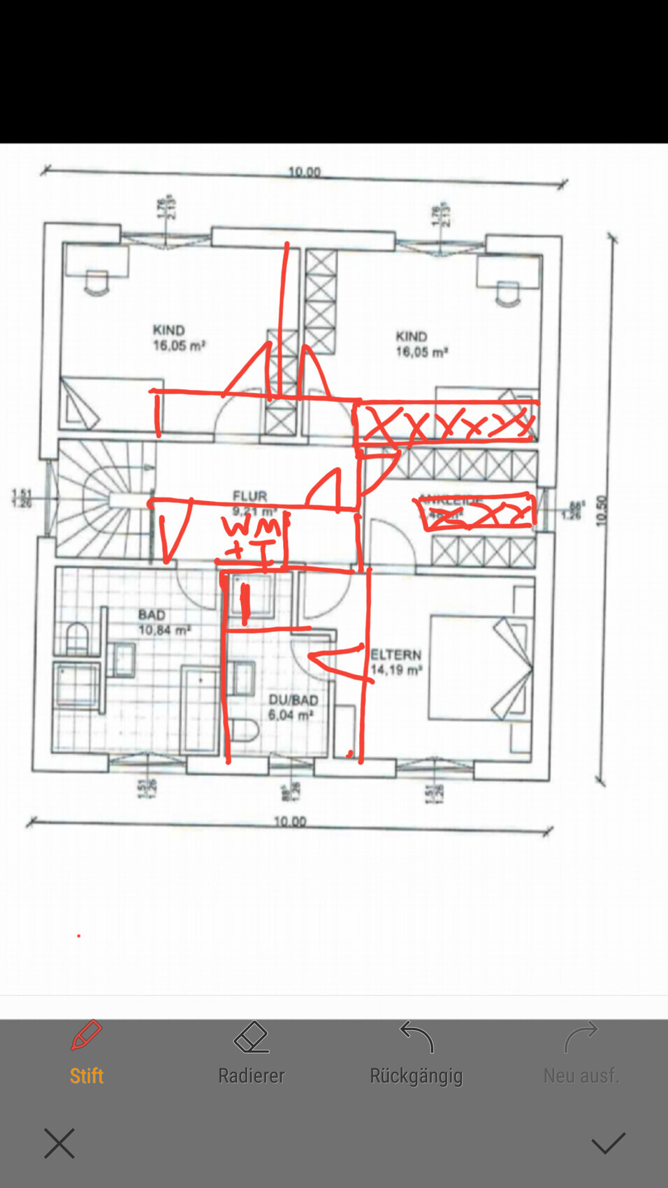

Shiny86
03.04.20 00:01
Funktioniert auch mit der podesttreppe, nur da gewinnt man halt eine kleinere Nische und kleineren Abstellraum. Aber sicher auch noch ok.
Ich mag die podesttreppe wegen der geraden Stufen und ich stelle sie mir im Alltag komfortabler vor, auch einfacher für die Kinder.
Grundriss eines Wohnobergeschosses mit zwei Kinderzimmern, Bad, Ankleide und Treppe.
