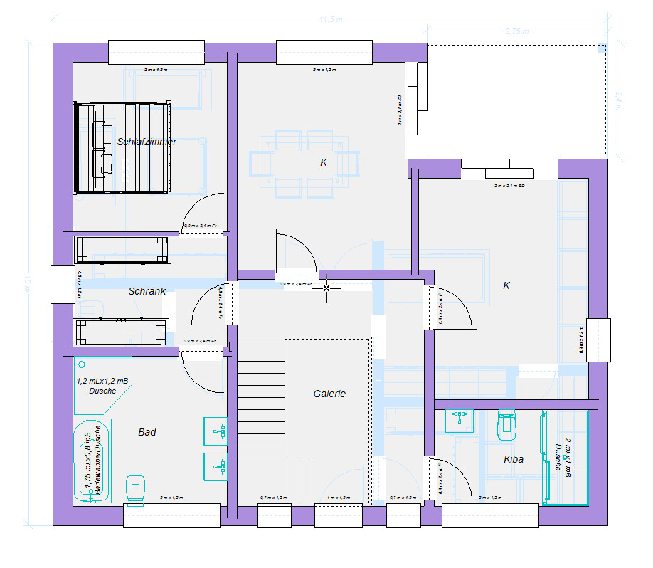

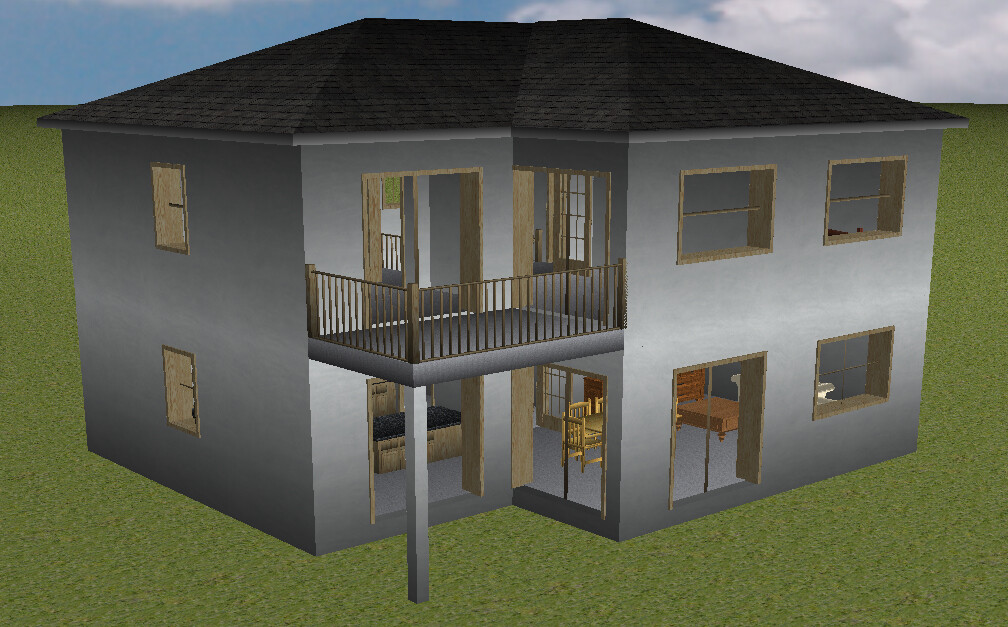

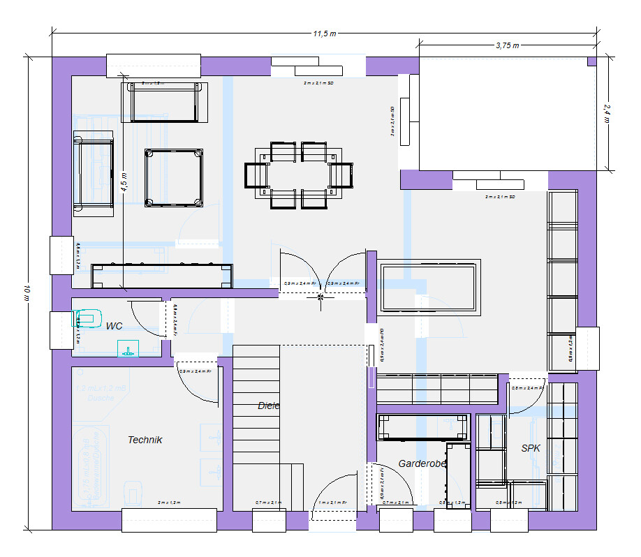

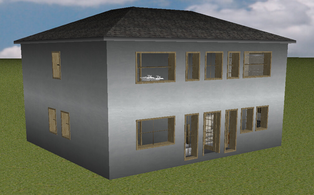

kaho674
04.02.20 09:09
Shiny86 schrieb:
Wir sind kompromissbereit und würden für einen besseren Grundriss auch rechteckig werden. Würde vom Bebauungsplan denk ich auch gehen. Hättest du da eine Idee?
Grundriss eines Wohnhauses: Diele, Essbereich, Wohnzimmer, Schlafzimmer, Technik, WC, Garderobe, SPK
Grundriss: Schlafzimmer links, Bad links unten, Küche Mitte, Zimmer rechts, Galerie/Treppen.
Zweistöckiges Haus im Rohbau mit vielen Holzfensterrahmen und offenen Türen
Dreidimensionales Hausmodell mit Balkon, grauer Fassade, Dach und sichtbaren Innenräumen
Grundfläche etwas kleiner als Ausgangsentwurf.

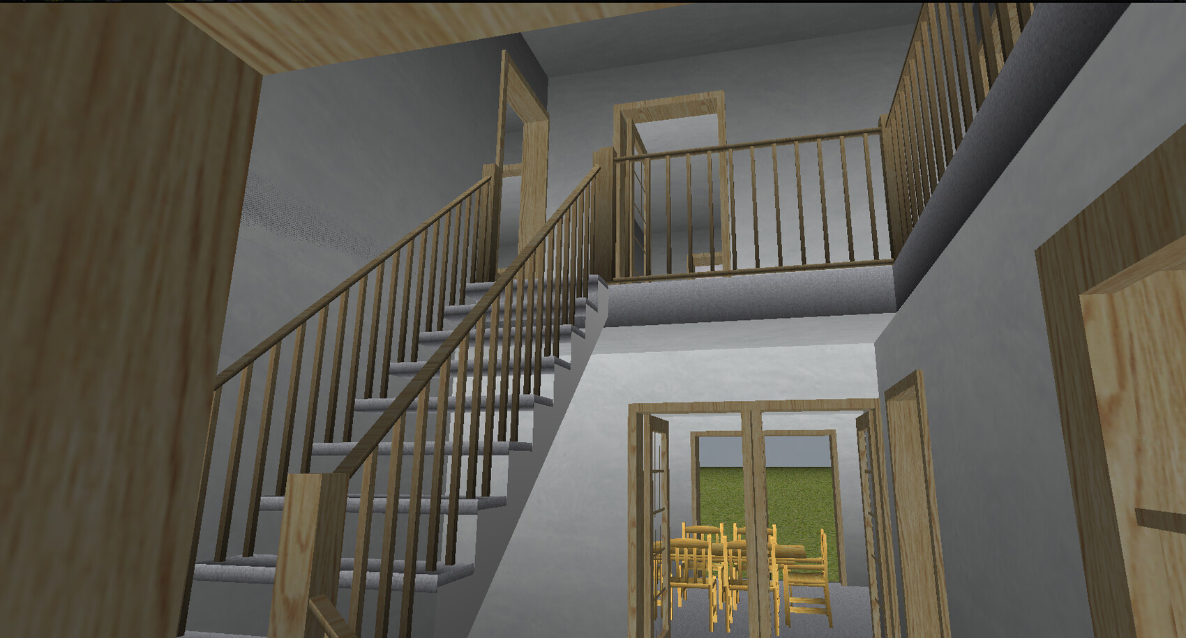

Blick von Haustür die Galerie hoch:
3D-Render eines mehrstöckigen Hauses mit Holztreppe, Geländern und offenen Türrahmen.
Mudo1991
04.02.20 09:51
