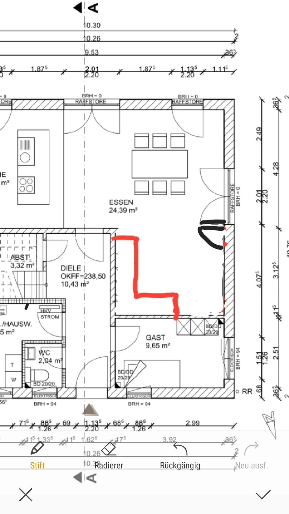

Ich denke ich mach es so mit mehr Licht. Ich hatte überlegt eine 3. Tür. Aber statt 3. Tür mach ich ein glaselement 1m lang. Was denkt ihr? Habt ihr noch eine Idee für die dunkle Kuschelecke?
Grundriss eines Wohn- und Essbereichs mit Gästezimmer, rote Linie markiert den Weg

Shiny8628.03.20 13:19
Ok dieses Konzept Stadtvilla zieh ich nicht komplett durch. Mir gefallen diese Bodentiefe Fenster einfach und diese Lichtbänder in hoher Brüstungshöhe erinnern mich etwas an Keller. Deswegen nehm ich gern bodentiefe Fenster. Ich finde sie schick und modern. Aber gleichzeitig sitze ich nicht gern im Glashaus und will nicht zu viele Fenster, brauche bisschen Wand für Privatsphäre und Stellplatz. Gerade den neuen tv Bereich ohne Fenster fand ich genau deswegen gut
Aber jetzt hab ich echt Angst im Dunkeln da zu sitzen. Mein Albtraum ist wenn irgendein Raum nicht genug Licht abbekommt.
Ich habe da Angst:
- in der TV Ecke
- Schlafzimmer Eltern
- Treppenhaus, da Brüstungshöhe 90 im OG (1.76/1.26) in bald folgender Version
Was denkt ihr? Genug Licht?
Ich mag den Grundriss an sich gern. Was ist dein Tipp konkret an mich ohne ihn umzuschmeißen?
Ich gebe es zu Ich bin sehr überfordert mit dem Grundriss und will zum Ende kommen, aber zufrieden sein.
Und ich glaub der Grundriss ist echt nicht total daneben oder wirkt er so als ob wir uns verlaufen hätten oder irgendwie verkrampft?
11ant28.03.20 13:28
Dann folge einem Rat, den ich Dir (ohne jetzt zum Nachzählen zurückzublättern) bestimmt schon oft gegeben habe: lege die Selbstfesselungen ab und gib´ dem Entstehen einer Raumanordnung eine Chance, ohne sie auf der Hypothek von "muß quadratisch sein" und "Licht nur durch hochformatige Schlitze" aufzusetzen.
