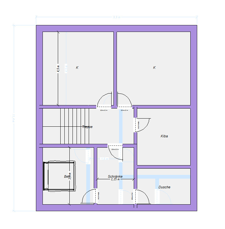

@kaho674
Wow hast Du auf die Schnelle gut gemacht!
Kannst du sowas ohne Balkon/Terrasse machen? Und das Kinderbad sollte unbedingt eine Badewanne haben, gemauerte Dusche und größer als unseres sein, das Elternbad ruhig kleiner als Kinderbad, aber gern mit großer gemauerten Dusche und 2 Waschbecken. Ohne Badewanne, da wir eh nie baden und notfalls können wir ja ins Kinderbad. Die Kinder sind noch sehr klein und werden erst mal viele Jahre baden bevor sie allein duschen können.
Danke auch für die ganzen Beiträge zum Aufschütten. Ich gehe dazu im nächsten Beitrag ein.
kaho674
04.02.20 11:19
Ich fürchte, die eierlegende Wollmilchsau kann ich auch nicht aus dem Hut zaubern. Vergiß nicht, dass Dein Architekt nicht den schlechtesten Vorschlag hatte.
Bei sowas ist es immer so: Wenn Du eine Sache fokussierst, leidet meist eine andere, wenn man nicht endlos vergrößern will. Am Ende ist es eine Sache der Entscheidung. Also will ich lieber Galerie mir Wow-Effekt oder eher großes Kinder-Bad?
In dem gezeigten Grundriss könnte man im Kinderbad ohne weiteres die Dusche durch eine Wanne ersetzen, Balkon einfach weglassen und Euer Bad etwas verkleinern, Wanne streichen - dafür Dusche größer mit 2 Waschbecken:

Das gleich gilt auch für den Architekt-Entwurf. Ich fand den nicht schlecht. Ein paar kleine Änderungen hatten doch gute Lösungen gebracht. Bei irgend einem Wunsch musst Du vermutlich nachgeben - oder das Budget erhöhen.

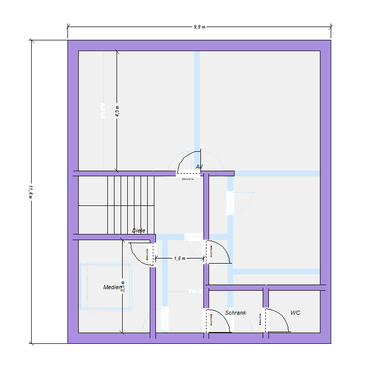

Dein allererster Vorschlag mit Eingang durch Garderobe gemünzt auf den Architektenentwurf gefällt mir am besten.
Ich mach mir nur Sorgen wie die Treppe im Architekt Entwurf wirkt. Die Brüstung ist halb verbaut. Kann das gut aussehen?
Ich hab sowas selbst noch nie gesehen und finde weder bei Instagram noch Google Bilder, die sowas zeigen. Ist so eine Halbverbauung üblich?

Also ich will auf keinen Fall Schuld sein, wenn Dir die Sache optisch nicht gefällt.
Wenn man grundsätzlich glücklich ist, es aber nur an sowas kleinem scheitert, muss man dann mal in den sauren Apfel beißen und 2 qm dazu kaufen. Hier die Variante mit 11,4m x 9,9m = 2,61m² mehr als im Ausgangsentwurf. Das macht das Kraut nicht fett, aber Du bekommst Deine Treppe mit voller Belichtung und frei frisch fröhlich:
Hab jetzt mal Gerassel und Fenster weggelassen. Das ganze beruht auf #17 - nur länger und schmaler.

@kaho674
Ok die neuen Maße sind mir etwas zu krass
Aber gute Idee mit dem länger werden für die Treppe.
Kannst du mir bitte noch was darstellen?
Was ist wenn man die Länge nur so weit verlängert wie es nötig ist, damit die Treppe nicht verbaut wird?
Ich könnte 10-20cm von der Wohnzimmerbreite auch noch verschmerzen. Dann wird man vlt nur 40-50 cm länger. Dann würde man das Haus zum Beispiel um die cm-Zahl verschmälern. Wie würde das dann von der Raumverteilung aussehen? Vlt hilft das ja schon?
