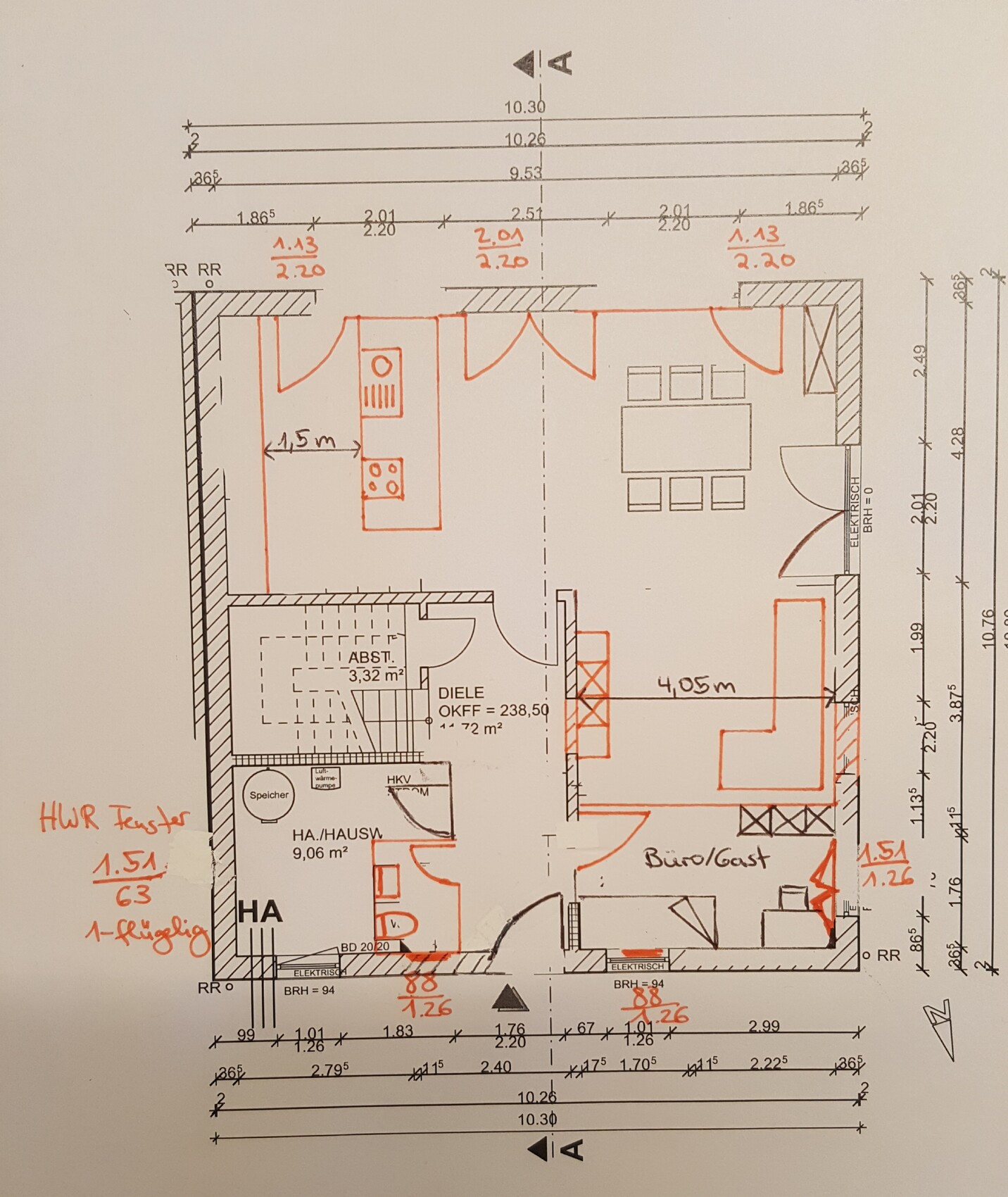

Stell die Insel an die Außenwand, damit sie verlängert werden kann. So ist sie zu klein für Kochfeld und Spüle. Da bleibt ja keine Arbeitsfläche mehr übrig. Das Elternschlafzimmer ist äußerst schmal. 3 Meter in ein bisschen. Da bleibt ja kaum noch Platz rechts und links zum reinklettern bei einem normal breitem Doppelbett vom 2m

Tamstar schrieb:
Willst du Kochfeld und Spüle auf der Insel? Da hast du ja null Arbeitsfläche.
Gut erkannt! Die Küche ist auf jeden Fall nicht breit genug, um beides auf der Insel zu haben, es sei denn, es wird eine Halbinsel.
Das hat man schon auf Seite 1 gesagt. Ich glaube, ohne Reaktions seitens der TE.
matte1987 schrieb:
Es ehrt euch ja, die Kinderzimmer so groß machen zu wollen, aber das Schlafzimmer geht gar nicht.
55cm Rohbaumaß neben dem Bett sind ja wohl ein schlechtere Scherz...

Also Zeltdach ist wieder erlaubt.
Es ist wirklich so auch wenn es komisch klingt.
Es ist eine halbinsel geplant. An die Wand sollen nur Hochschränke für sehr viel Stauraum. Spülen und kochen will ich auf der Halbinsel. Die soll 3m lang und 1,20m breit sein. Das müsste reichen oder? Ich hab ja nun 4,18m breite in der Küche. Geht da wegen durchgangsweg auch eine 3,20m Halbinsel noch?
Ich hab dem Architekten das so vorgezeichnet, er hat es aber anders im Grundriss warum auch immer eingezeichnet. Macht er öfter so. Auch im Büro z.B.
Ist das wichtig, dass die Küche richtig im Grundriss eingezeichnet Ist? Also abgesehen für eure Beratung ist das für Elektroplanung notwendig?
Zum Bett hab ich hier schon geschrieben. Es werden im nächsten Entwurf ja 10cm mehr breite. Dh 3,20m dann. Und wenn man ein 1,8m rahmenloses Bett hinstellt hat man ein genügend großes Bett. Und jeder hätte 70cm Durchgang zum Bett dann. Ist doch ok oder?
Wir schlafen da nur, die Kinder leben viel in ihren Zimmern. Deswegen reichen mir im Schlafzimmer knapp 11qm und den Kindern gönne ich jeweils ihre 20qm.
Außerdem haben wir mit der Ankleide und dem Elternbad genug Luxus.
