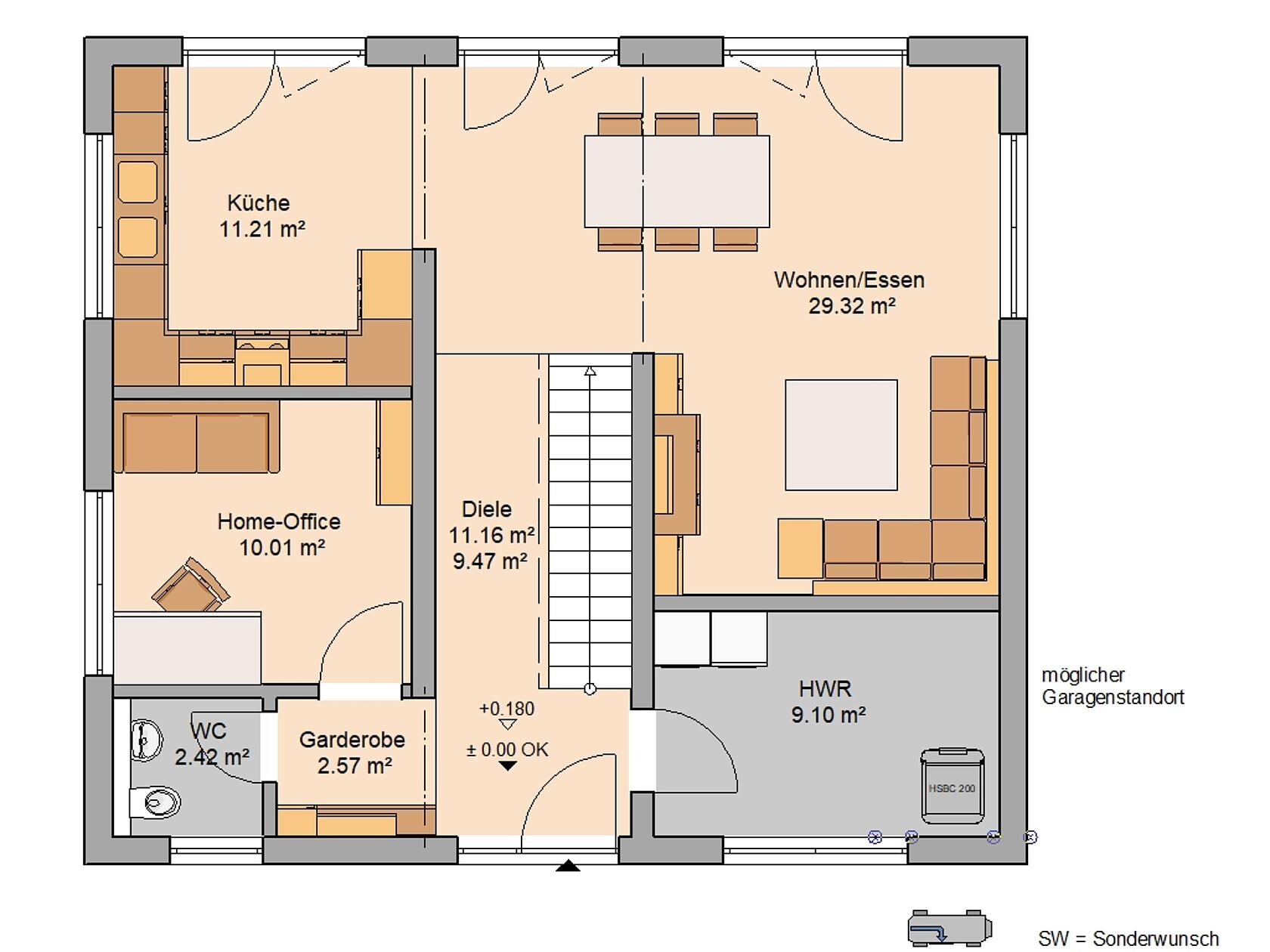

Ich werfe mal einen ganz neuen Grundriss in den Raum:
Der hier ähnelt eurem Wohnbereich, nur die anderen Räume sind anders angeordnet. Und eine Garderobe ist auch dabei!!
Grundriss EG: Küche, Wohnen/Essen, Diele, Home-Office, WC, Garderobe, HWR, Garagenstandort

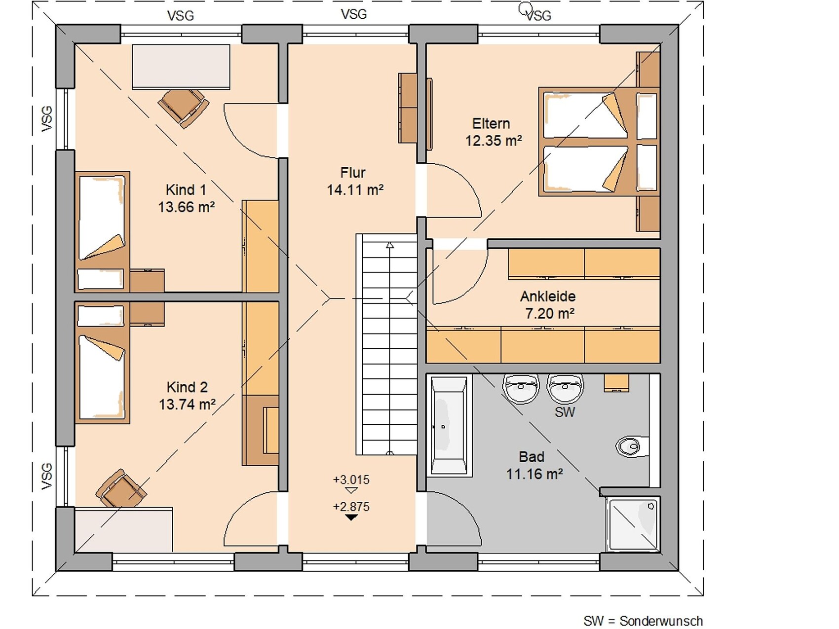

das bedeutet dass oben alles neu geplant werden muss
chrisw81
08.04.20 15:14
Würde ich genau so nehmen
Grundriss eines Obergeschosses zeigt Flur, Elternzimmer, zwei Kinderzimmer, Ankleide und Bad.
Nee, nicht neu. Den hatten wir letzte Woche schon - da habe ich gesagt, daß da auch ohne Anpassung auf die hier größere Haustiefe im Flur "genug" Platz für Dein Klavier und Schnutes Nähmaschine sei.
