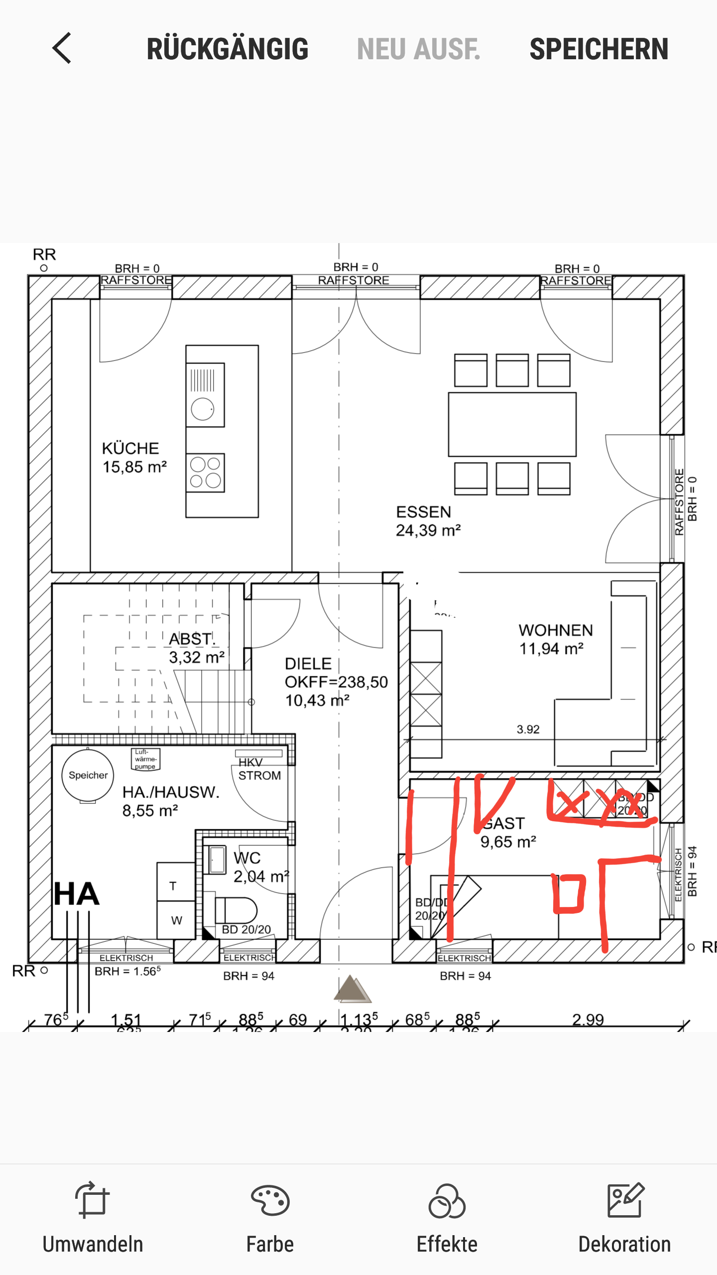

Also ja mein Ernst bzgl. Begehbarkeit von Küche aus. Hab zu podesttreppe und Abstellraum gegoogelt. ALLE Fotos zeigten die Tür wie in meinem Grundriss. Hab auch bei instagram sowas nicht gefunden.
Ich weiß inzwischen was ich will.
Ja, den Entwurf habe ich auch schon auseinander genommen, den Chris gepostet hat. Unten find ich den super. Aber oben bin ich mit den Zimmern nicht gut hingekommen. Ich will nämlich unbedingt 2 Bäder, für uns Eltern ein kleineres, für die Kinder die Wanne. Oben hab ich nichts Vernünftiges hinbekommen.
Der Entwurf hat viele Vorteile, aber auch Nachteile. Genauso wie mein aktueller Entwurf.
Also ich kann mir gut vorstellen das Büro vom Wohnzimmer aus zugänglich zu machen. Dann würde ich eine über 2m lange garderobennische im Flur schaffen. Dad wäre super. Wie tief sollte die Nische Rohbau sein? Ich kann mir vorstellen einen schiebetürenschrank einzubauen.
Dann passt natürlich das sofa nicht mehr ins Büro. Was aber nicht schlimm ist. Dann wäre das Büro wirklich nur für paar Schränke Stauraum und einen Schreibtisch und Platz für einen Drucker.
Stell ich mir auch praktisch vor um im Auge zu behalten, dass die Kinder später nicht zu lange im Internet surfen. Dann können die da zb für ihre Hausaufgaben in Ruhe recherchieren und drucken. Also es würde einen festen Platz dafür geben.

Für einen Schiebetürenschrank sollte die Nische 70 cm betragen

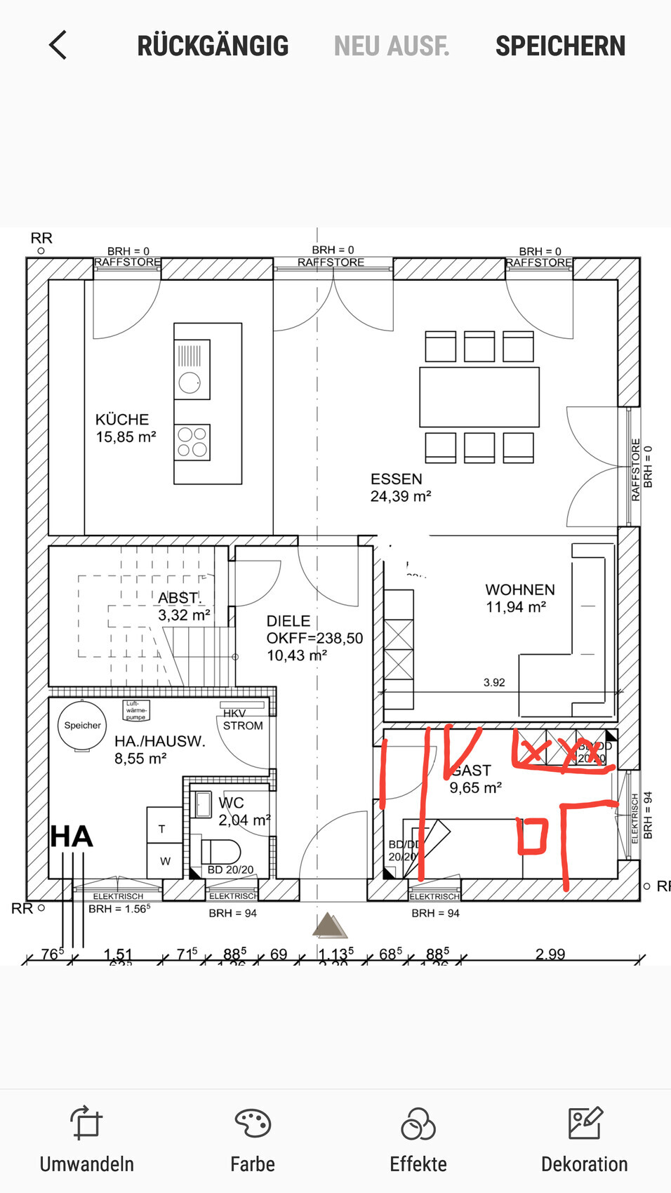

So würde ich es machen.
Hab ich dabei irgendwas nicht bedacht?
2 Meter Schrank kann man so auf jeden Fall stellen. Ich muss natürlich das fenstermaß ändern. 2-flügelig geht jetzt wohl nicht mehr. Hat jemand eine Idee was schön aussehen könnte? Würde sonst 1.00/1.26 wählen. Kenne mich aber nicht so gut aus.
Sofa würde ich wohl so stellen wie eingezeichnet.
Grundriss eines Hauses mit Küche, Essen, Wohnen, Gast, Diele, Abstellraum und Haustechnik.
