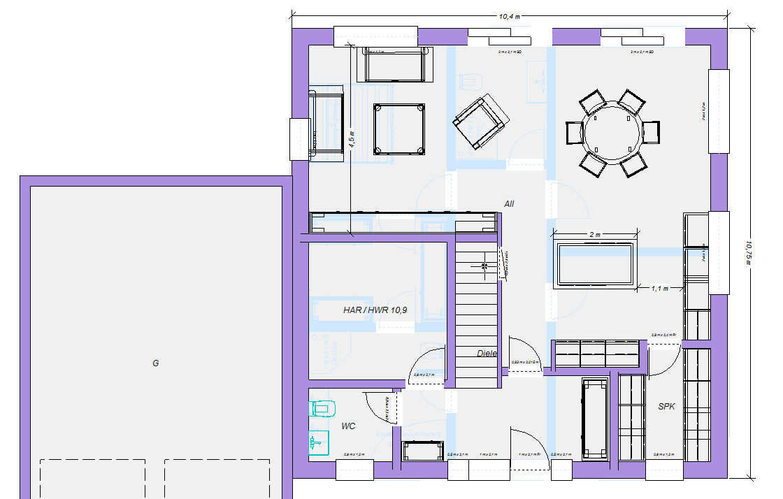

ᐅ Grundrissoptimierung Stadtvilla + Aufschüttüberlegung

Ich kann dir auch raten, statt irgendwo cm dazu- oder wegzugeben, überlege erst mal was dir wichtig ist -
Wo hältst du dich am meisten auf, welcher Raum ist am wichtigsten für dich? Willst du einen Blick ins Grüne vom Sofa aus oder reicht es dir vom Esstisch aus? Da sind Sachen, die du später nicht beeinflussen kannst. Dann hast du vielleicht deine 4,5m Abstand zum Fernseher, aber mehr Aufenthaltsqualität ist dadurch nicht gewonnen.
Ich denke auch in Musterhausparks bekommst du vielleicht noch mal einen anderen Blick auf Raumwirkung.

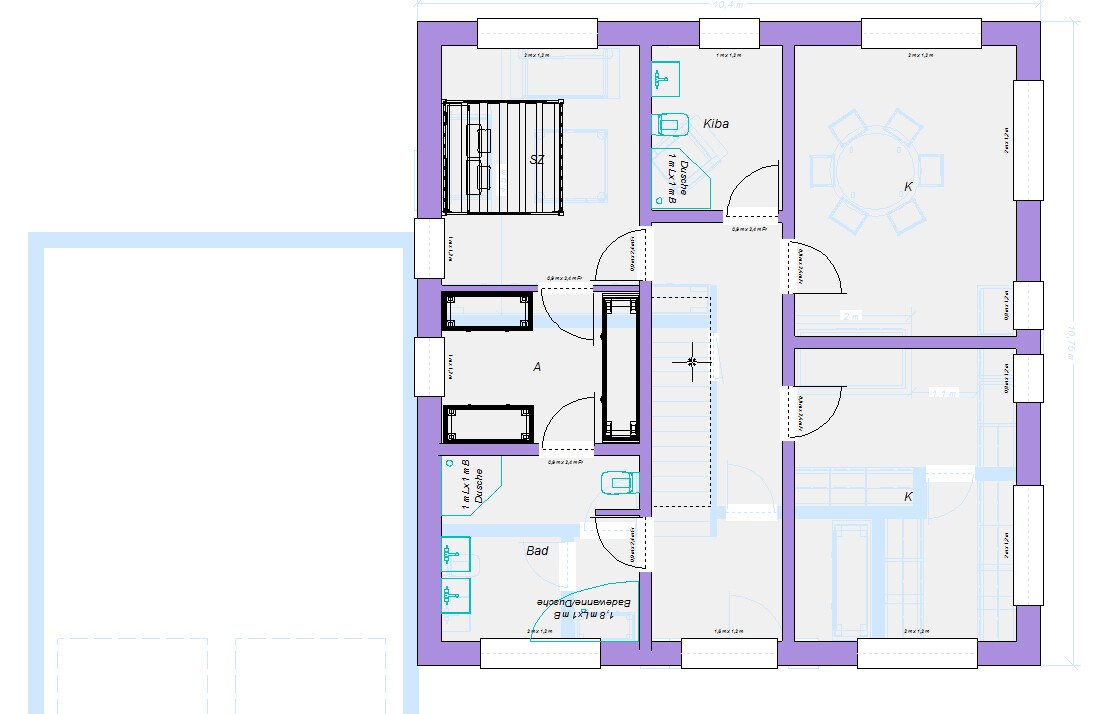

Variante mit gerader Treppe und Kinderzimmer im Westen:
Grundriss eines Hauses: linker Wohnbereich, rechter Essbereich mit rundem Tisch, Diele.
Grundriss eines Mehrzimmerhauses: Bad, Küche, Essbereich, Treppenhaus.
Man könnte zwar zweifeln, ob die Wasserentsorgung des Kinderbad klappt, aber dadurch, dass der HAR relativ zentral liegt, sind es nur 2m bis dahin. Ich glaube, das könnte gehen. Aber genau wüßte es nur der GU.
