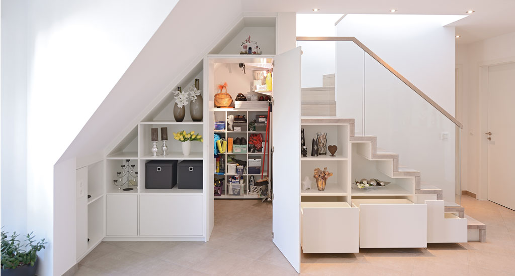

Eine einfache Tür oder Schiebetür vom WZ ins Büro wäre für mich zu ungemütlich.
Ich würde den Durchgang offen lassen, oder einen Wandverbau mit integrierter Türe machen.
Modernes, helles Interieur mit weißer Treppe und offenen Staufächern unter der Treppe.

Ich glaub ganz Büro auflassen wäre nichts für uns. Das soll ruhig auch ein bisschen Rückzugsort bei bedarf sein. Vielleicht kann man ja einen schönen Sessel fürs lesen oder so reinstellen. Wobei ich gesehen Hab, dass es sogar nur 1,2m breite stylische schlafsofas gibt. Irgendwie sowas stell ich dazu noch rein.
Findet ihr eine doppelflügelige 1,2m Tür kann gut aussehen oder macht man doppeltüren eher nur, wenn es in einem größeren Raum geht? Oder halt in einen festlicheren Raum wie zb Esszimmer?

Tür ist natürlich immer sinnvoll. Ich finds halt ungemütlich beim Fernsehen immer eine Tür im Sichtfeld zu haben.
Eine Glasschiebetür wirkt noch härter und ungemütlicher. Aber das ist alles Geschmackssach

70 cm Nische würde man für die klassischen Pax Schränke mit Schiebetüren nehmen. Wenn du die Nische mit einem reinen Schiebeelement (also ohne Schrankkorpus) ausstatten willst bist du natürlich in der Tiefe variabler. Dann nimm einfach einen Kleiderbügel, mess ihn aus und addier noch etwas Spielraum darauf. Aber unter 60 cm würde ich nicht machen
Danke dir. Die Nische ist 2,3m lang, da das Büro diese Größe hat. Pax schiebeschränke sind 2m lang glaub ich. Ist natürlich nie verkehrt auf einen Pax zurückzugreifen. Würdet ihr damit es von der Länge passt das Büro auf 2,10m verkürzen, damit der pax genau rein passt?
Dann wäre das Wohnzimmer 20cm länger und ich könnte eine größere wohnlandschaft da reinstellen.
Ist ein Büro mit den Maßen 2,10x3,4 ok oder würdet ihr besser nichts mehr von Büro wegnehmen?
@Alessandro
Ich denke so eine doppelflügelige Tür mit glaselementen wirkt Vielleicht gemütlicher als eine normale Tür. Dann sieht das Büro vom Wohnzimmer nicht so geheimnisvoll aus, wenn man erahnt, was sich dahinter verbirgt. Vielleicht sieht das dann weniger nach Abstellraum aus, wenn man zb einen Sessel erahnen kann. Wäre dann halt Büro/leseraum/Raum um Ordner/Fotoalben/Bücher zu lagern.
