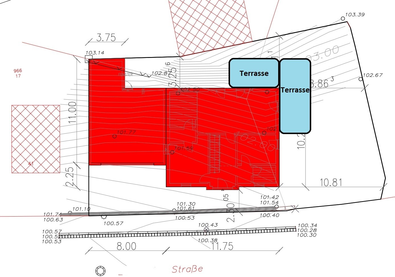

Hallo Zusammen,
wir planen den Neubau einer Stadtvilla im Kreis Homburg/Saar.
Wir sind seit etwa 6 Wochen bei einem freien Architekten und nähern uns langsam dem Ende der Planung, denn der Entwurf entspricht bis auf die Küche unseren Vorstellungen.
Es gibt keinen Bebauungsplan, wir müssen uns also an der Nachbarschaft orientieren.
Dort stehen ausschließlich Häuser mit zwei Vollgeschossen und Dachspeicher.
Die Gemeinde war diesbezüglich offen, da hinter unserem Grundstück ein Flachdachbungalow steht, der völlig aus der Reihe tanzt.
  • Größe des Grundstücks 504qm
  • Hang Ja (von West nach Ost)
  • Anzahl Stellplatz 2 Stück vor der Garage
  • Dachform Zeltdach
  • Stilrichtung Stadtvilla
  • Stilrichtung, Dachform, Gebäudetyp Stadtvilla mit Zeltdach
  • Keller, Geschosse kein Keller
  • Anzahl der Personen, Alter zwei Personen, 28 Jahre alt, ein oder zwei Kinder in Planung
  • Büro: Familiennutzung oder Homeoffice? Familiennutzung
  • Schlafgäste pro Jahr bisher keine
  • offene Küche, Kochinsel offene Küche mit Kochinsel
  • Anzahl Essplätze 6 Stück
  • Garage, Carport Doppelgarage für zwei Autos, Werkbank, zwei Motorräder
  • Von wem stammt die Planung: freier Architekt
  • Was gefällt nicht? Warum? Küche wird offen mit verglaster Tür hinter's Haus
  • Persönliches Preislimit fürs Haus, inkl Ausstattung: 400.000
  • favorisierte Heiztechnik: Gas oder Luft-Wasser-Wärmepumpe
Wir würden uns über Feedback von euch freuen.
Fragen beantworten wir gerne - keine Scheu.

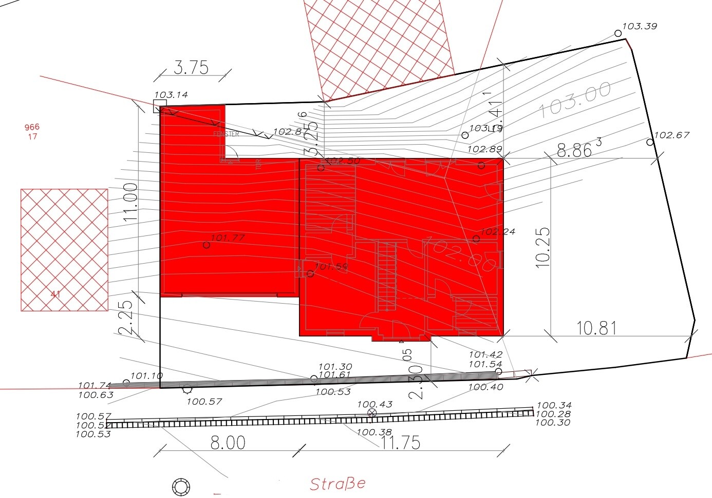

Der Lageplan ist noch nicht ganz aktuell und ist nicht genordet - Norden liegt in der rechten, oberen Ecke.
Grüße
Kevin

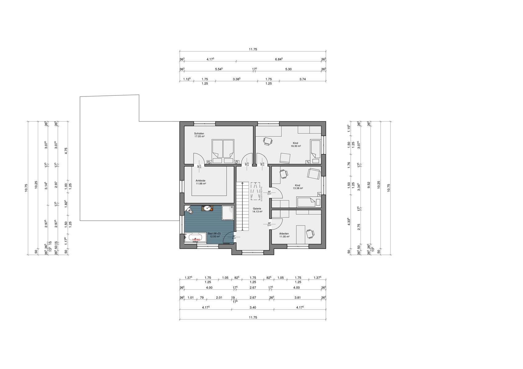

Obergeschoss-Grundriss: Schlafzimmer, Ankleide, Bad, Galerie, Arbeitszimmer, zwei Kinderzimmer.

Was gefällt euch an der Küche nicht? Hab ich richtig verstanden, dass die Wände zum Wohnbereich wegkommen? Ich kann mir gut eine Kücheninsel vorstellen.
OG: zur Ankleide muss man ums ganze Bett rum und stört den anderen, der noch schlafen will. Auch ist der Weg vom Bad zur Ankleide sehr lang.
Wo soll die Garderobe hin?
Braucht ihr wirklich ein Büro und ein Gästezimmer extra?
Habt ihr das Wohnzimmer mal möbliert geplant?

wenn ich daran denke wie oft ich von der Ankleide ins Bad gehe und umgekehrt, das wäre mir bei euch einfach zu weit, noch dazu wird der länger schlafende ständig gestört. Ich sehe auch keinen Platz für eine Garderobe, Schuhschränke usw.. In der Küche würde ich, wenn die Wand wegfällt eine freistehende Kochinsel planen ohne die U-Form der Wandschränke.
LG
Sabine
06.03.19 17:01
Bin mal wieder der Spielverderber das Haus mit dem Budget wird wohl nichts. Bei inkl. Ausstattung ist vermutlich auch inkl. Baunebenkosten gemeint.
Zu dem was schon angemerkt wurde
Kinderzimmer 2 kleiner als Flur/Galerie geht gar nicht.

Ein Durchgang von der Ankleide zum Bad wäre wünschenswert, das stimmt. An diese Wand sollte in der Ankleide eigentlich ein großer Schrank. Da müssen wir uns was überlegen - lag uns auch auf der Seele.
Nicht, dass wir zu faul wären, aber es würde eben doch stören. Da hast Du Recht.
Die Küche wird in I-Form, also gerade, an die Garagenwand (links) kommen. Dazu eine freistehende Insel in der selben Flucht. U- oder L-Form haben wir schon ausgeschlossen.
Die Garderobe soll in den Hauswirtschaftsraum und/oder ins Büro, da das der hauptsächlich genutzte Ein- und Ausgang wird (durch die Garage).
Das Büro soll auf jeden Fall ins EG, da wir das "irgendwann" auch mal als Schlafzimmer oder Garderobe nutzen könnten.
Das Wohnzimmer wird recht spartanisch. Oben rechts an die Wand soll die TV-Wand und gegenüber (zum Büro) soll die Couch. Davor ein kleiner Tisch.
Die Terrasse kommt um's Eck - wie auf diesem Lageplan skizziert.

06.03.19 17:13
Da kann ich mich @Curly nur anschließen:
Braucht es wirklich so viele Schrankmeter, daß die Ankleide keine Tür zum Flur haben kann, und der Westschläfer einen Auszug aus Ägypten am Ostschläfer vorbei machen muß ?
Und eine Menuzubereitung in einer Küche mit einer "Insel als Landzunge" zwischen Nord-Halb-U und Süd-Halb-U kann ich mir auch nicht recht vorstellen. Eine Hausfrau hat das nicht geplant
Deine Generation wird mehrheitlich ruhestandsnah erneut bauen. Der Gedanke von Altersschlafzimmern im Erdgeschoss ist überholt. Büros brauchen Eingangsnähe nur im Zusammenhang mit Publikumsverkehr.
