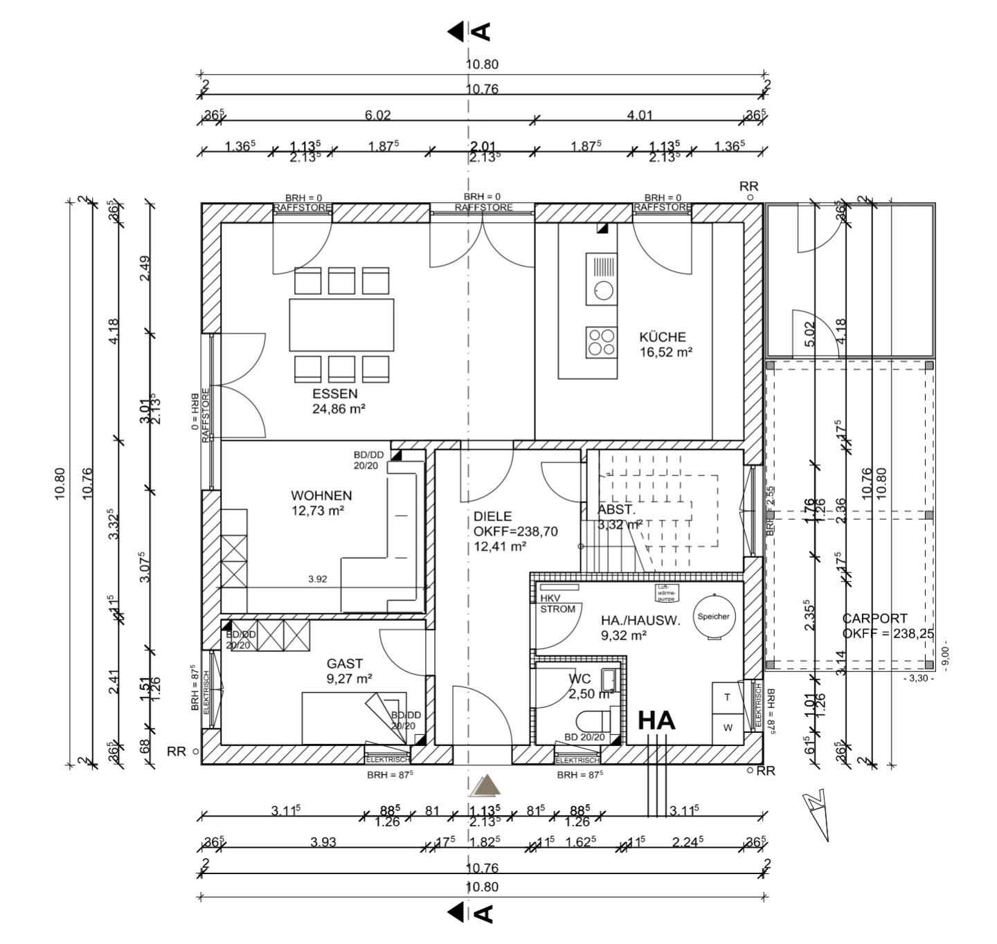

Ok das mit dem 10,8x10,8m lass ich.
Das ist ein Haufen Geld mehr für gar nichts. Kein Zugewinn.
Was bedeutet denn bd/dd 20/20?
Hab ich dann einen 0,2m×0,2m Vorsprung? Also zb im Kleiderschrank oder Dusche der Eltern? Also kann ich da keinen Schrank wie eigentlich eingezeichnet stellen und in der Dusche ist dann so ein Vorsprung?

BD/DD= Bodendurchbruch/Deckendurchbruch
In der Dusche nur ein Bodendurchbruch, daher kein Vorsprung. In der Ankleide wird die Fallleitung entlüftet (über Dach), daher ist hier schon ein Vorsprung.
Konnte nicht in der Vorwand des WCs verpackt werden, weil es sonst im EG vor dem Fenster des Gästezimmers wäre, nehme ich an. Ob die Entlüftung als Nebenlüftung in die Vorwand verzogen werden könnte, dass du dir wenigstens den Schacht in der Ankleide sparst, weiß ich nicht.
Auch im Wohnzimmer wird ein Schacht sein.

Keine Ahnung - sachma die Beitragsnummer von dem Plan, nach dem Du fragst. Die Abkürzungen wurden ja schon erklärt, aber welche Konsequenzen die haben, ließe sich nur aus dem konkreten Plan spekulieren. Das können einerseits harmlose Durchführungen von Kontrollierte-Wohnraumlüftung-Kanälen oder dergleichen sein - also von etwas, wovon Du auf dem Fertigfußboden garnichts mehr merkst - aber auch Dinge, die sich im Raum evaluieren. Insbesondere wenn BD und DD im selben Raum übereinanderstehen, "darfst" Du den Querschnitt 20/20 als starkes Verdachtsmoment lesen, daß sie mit einem Fallrohr verbunden sein werden. Das ist so eine Energieeinsparverordnung-Folge, Außenwände nicht mehr für Fallrohre zu schlitzen. Wo Schränke stehen sollen, sollte man quasi immer "rot sehen", wo derlei eingezeichnet ist. Bei den heutigen üppigen Rudelduschen wird aus "walk in" nicht gleich "vade retro", wenn hinten in einer Ecke ein Rohr eingekastelt ist - für Symmetriedogmatiker ist es natürlich der Super-GAU: dann sitzt das Chakra der Mischbatterie schief *LOL*

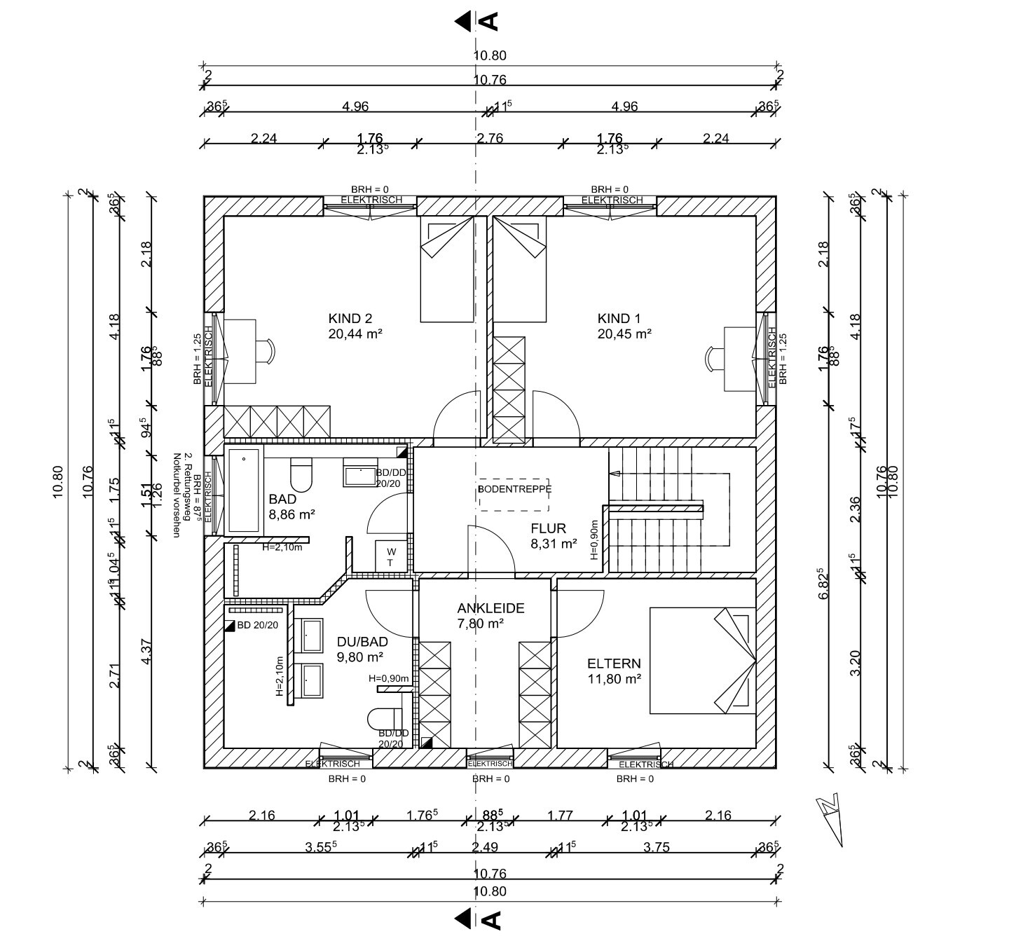

Hier die aktuellen Pläne.
Könnt ihr spekulieren was es da wohl optisch geben wird?
Und wie man es besser machen kann?
Ich will im begehbaren Kleiderschrank meine Schränke stellen können.
Was soll das an der Küchenhalbinsel sein? Da ist ein Zeichen ohne Beschriftung.
Und das im Wohnzimmer neben der Couch gefällt mir auch nicht. Das nimmt mir 20cm sofa Stellfläche und optisch will ich dieses Stückchen Wand da eigentlich nicht haben.

Tja, isso. Das Fallrohr vom Kinderbad kommt neben dem Sofa runter. Wenn der Wandstummel dort kein Sturzauflager ist - was bedingt, daß Wohnen / Essen ungeteilt ineinander übergehen - ließe sich dieses Fallrohr in die Wand zu Kind 2 einlassen. Das Fallrohr Dusche / Waschtische des Elternbades kommt neben dem Schrank in Gast runter, und von der Ankleide zum Kopfende des Gästebettes geht vermutlich ein Fallrohr des WC im Elternbad. Auch die Spüle braucht einen Abfluss, da mußt Du Dir "DD" drangeschrieben vorstellen. Solche Trockenbau-Schönheitsflecken sind der Preis für "sozialen Villenbau" mit nicht übereinander stehenden Wänden. Das ist beinahe unausweichlich, wenn man im Format "Kasse" "privat" planen will
Wer das vermeiden will, muß in diesem Segment bereit sein, funktionierende Typengrundrisse zu übernehmen oder "in Statik und Ver- und Entsorgungstechnik" statt in rosaroten Pinterest-Musterhausbildchen denken können bzw. lernen.
