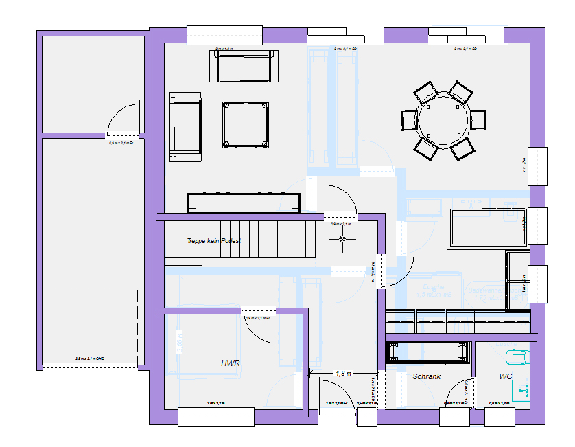

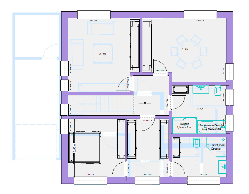

Der Vorschlag von Kaho gefällt mir schon.

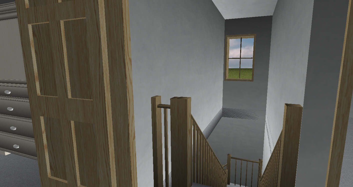

Allerdings kann ich mir die Treppe nicht mehr vorstellen. Man geht hoch und hat direkt eine Decke über sich, die immer näher kommt? Ist das nicht einengend?
Oben hat man im Flur auch nur Licht durch ein Fenster über der Garage an der Treppe. Wie sieht es mit dem Fenster aus? Reicht das Licht dann noch um den Flur hell genug zu beleuchten?
Shiny86
Ich versteh das mit der Treppe nicht. Wir haben eine Podesttreppe. Daher ist das Kinderbad auch kleiner.
kaho674
kaho674
Wo klemmts?
Über der Treppe ist frei bis zur Decke des OGs. Also viel Platz. Das ist immer so, wenn keine Treppe mehr darüber ist. Das Licht dürfte in etwa gleich sein, wie bei dem jetzigen Entwurf oder sogar mehr. Du hast da ja im Augenblick eine Wand vorm halben Fenster im OG. Das hast Du mitbekommen?
Hier, hab Dir mal ein paar Fenster rein gemalt:

Hier noch ein Blick die Treppe runter, wobei die Darstellung eine Podesttreppe zeigt, weil mein Programm die andere nicht kann. Die Fenster- und Türrahmen haben alle ne schreckliche Farbe usw. aber für eine Vorstellung hilft es vielleicht?
Holztreppe mit Geländer in einem Flur, Blick durch Fenster auf grünen Rasen draußen.
Jetzt könnte man noch überlegen, ob man das Fenster bodentief macht, damit es größer und schöner ist. Dann sollten die daneben aber auch bodentief sein für die Ansicht, was ja kein Problem wäre.

Ich kann dir leider nicht folgen oder ich steh auf dem Schlauch. Oder hast du einen Fehler gemacht? Ich Krieg das Elternbad nicht so groß hin wie du, da die Treppe stört. Es kann doch gar nicht so sein wie du es gezeichnet hast?
Kannst du mir bitte noch mal helfen es zu verstehen.
