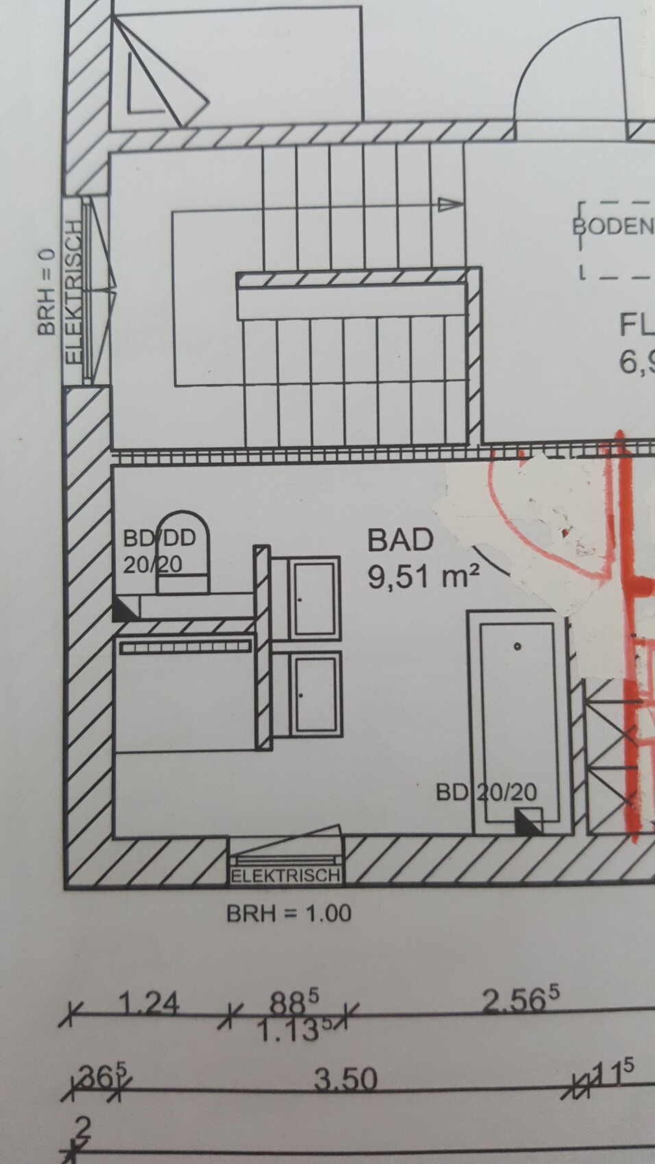

Die T Lösung soll weg. Ich will einegemauerte Dusche, die ohne Tür als Spritzschutz auskommt.
Könnt ihr mir bei einer schönen Anordnung helfen? Fenster sind auch noch variabel.
