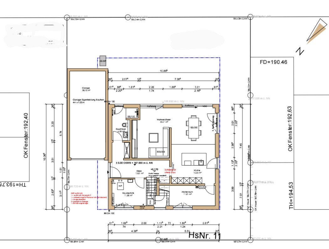

Grundriss Einfamilienhaus ~170m² - noch ganz am Anfang

Vielleicht solltet Ihr mal Euer Sofa ausmessen ;)
Oder ist das eine Bank mit Polsteranhang?
Ich habe schon schlimmere Entwürfe gesehen… OG meine ich damit nicht… aber man merkt, dass ganz wichtig die Küche ist.
Frag Deine Frau, wo sie Ablage- und Zubereitungsflächen hat…
Von der geraden Treppe hat man allerdings wenig, bis auf die Tatsache, dass man die ganze Länge fällt und nicht nur die halbe Treppe ;)

Wohnen+Essen sind zusammen so groß wie die Küche…
Wanderung ins Wohnzimmerchen….
Bitte Reset…
den Blick ins OG erspare ich mir.
Wobei, die Ankleide :D
Sorry, dass das nix ist, sieht doch jeder Bauneuling…

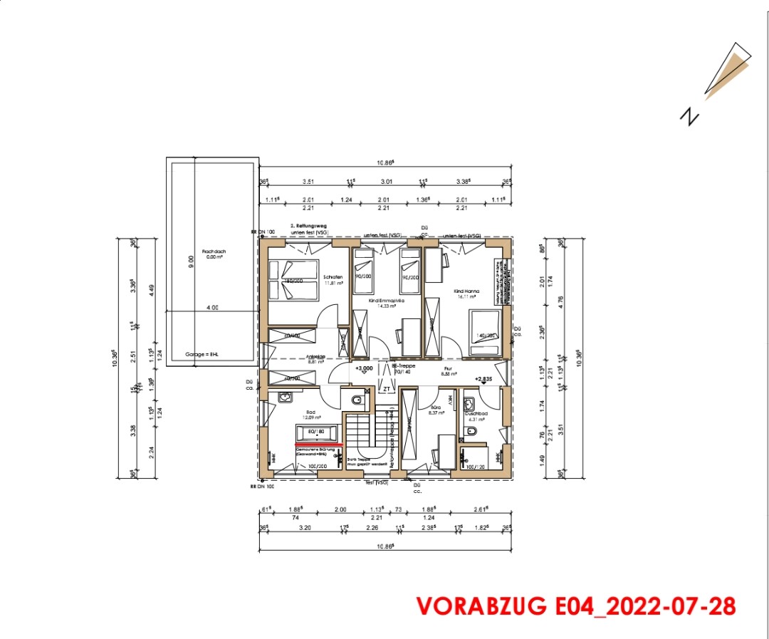

Wir hatten eine Runde mit der Planerin.
Hier Quick and dirty Screenshots.
Ihr werdet weiter den Weg ins Wohnzimmer bemängeln vermute ich. Wir finden aber bisher keine bessere Lösung. Weil das WZ soll ein bisschen ein privater Rückzugsbereich sein.
Da wir es unten geräumig haben wollen haben wir das Büro nach oben verbannt und unten die Stauraumfläche etwas vergrößert. Dadurch wurde es oben natürlich etwas voll.
Wir haben noch kein Gefühl ob es uns so gefällt aber Feedback ist gerne genommen.
Unten wollen wir evtl. Noch eine Nische im Flur in den Hauswirtschaftsraum machen für mehr Garderobe.
Oben gefiel uns die Lösung mit dem WC im Elternbad eigentlich gut. Es macht den schmalen Flur aber irgendwie komplett kaputt.

Nicht nur das: ich denke mal, das zu viel an Treppe überbaut wird, dass Ihr dann später Probleme mit der Höhe dort am Treppenansatz bekommen könntet.
Auch wird Eure Dachluke damit schier unbrauchbar, zumindest so, wie sie jetzt eingezeichnet ist.
Ich will eigentlich nicht viel zum „Innen“ etwas sagen. Ich mag auch gern einen Rückzugsort, allerdings bemängel ich auch hier die Wahl der Zeichnungsschablone: nach gängigem Ecksofa sieht es nicht aus. Und in der Konsequenz sitzt man dann eingepfercht zw tragender Wand und Einbau-TV und fühlt sich nicht wohl.
Doch: eins mal gefragt: warum muss man erst durch die ganze Küche, um in den Hauswirtschaftsraum zu kommen? Warum wird der Zugang nicht gleich zu Beginn des Raumes gemacht?
Also: war der Traum eine Stadtvilla? Nein.
Warum sieht es im Grundriss so aus? Problem sehe ich immer noch in der fast quadratie und somit der Breite des Hauses: im Eingangsbereich (außen) fehlt es etwas. Naja. Aber was ist denn mit der Süd bzw SW-Seite? Der 3-Meter-Abstand mit der Nachbarbebauung lässt überhaupt kein Tages/Sonnenlicht im
Haus zu. Und das nicht nur im Winter, auch knapp im Sommer. Ich hatte letztens schon geraten, in die Länge zu gehen, dass man Südseite genießen kann, das inhäusig, aber auch mit einer Terrasse und etwas Garten an der Küche.
Ich glaube, ihr habt Euch irgendwie in ein paar Ideen verbissen, die hier nicht erwähnt wurden…
SoL
Ich möchte da nicht die Wäsche machen - Vor Waschmaschine / Trockner kann man sicher nicht stehen...
Insgesamt sieht es nach einem bunten Kuddelmuddel aus, ohne Gesamtkonzept. Nicht böse gemeint, aber das Haus ist nicht aus einem Guss...
