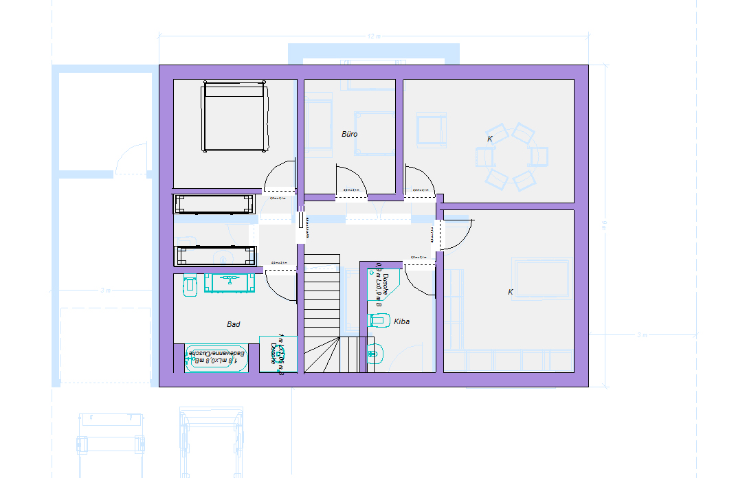

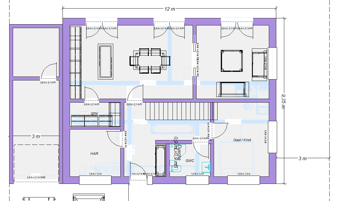

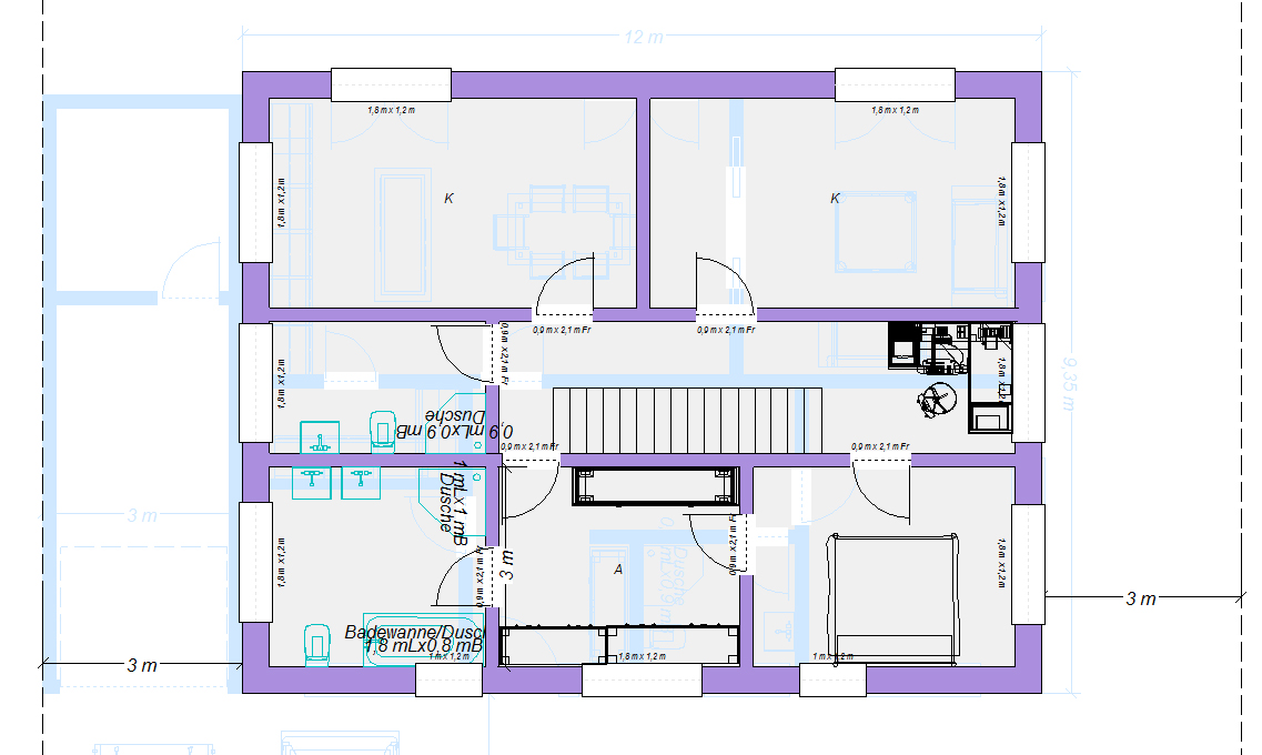

Hier mal ein Standard, den ich mir gut vorstellen könnte:
Grundriss eines Hauses von oben mit Wohnzimmer, Küche, Essbereich, Schlafzimmer, Bad, Treppe.
Grundriss eines Hauses: Wohnzimmer, Essbereich, Küche, HAR, Gäste-/Kinderzimmer, Gäste-WC, Treppe.
Grundriss eines Hauses: zentrale Treppe, zwei Schlafzimmer, Küche, Bad und Flure im Obergeschoss.
Grundfläche müsste exakt der Grundfläche des Ausgangsgrundrisses entsprechen - dürfte also eine kostenneutrale Änderung sein.

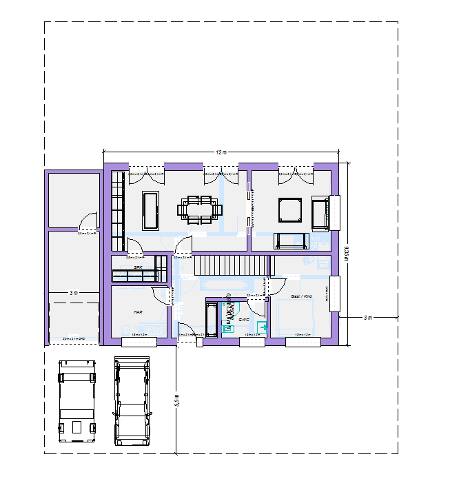

Klaustal
Alles gut. Ich fühle mich nicht angegriffen. Empfinde das als "konstruktive Kritik".
Küche ist noch vorne gerutscht weil wir den "Wohnschlauch" (Kü,EZ,WZ in einer Flucht) nicht mehr haben wollen. Haben wir jetzt.
Ausserdem ist die Blickmöglichkeit zur Straße gewünscht. Kinder sind beim Kochen oft draußen unterwegs. Die neue Straße hat quasi keinen Verkehr.
Damit ist deine Option auch raus @K a t j a.
Es ist hier kein Wettkampf - es geht hier nicht um einen Gewinner.
Vielleicht gibt es ja auch Rückmeldung zu meinen Fragen aus Post #60.
schmeißen wir die Dusche unten raus? Sie ist eigentlich gedacht um Kinder und mich wenn wir vollgematscht von draußen kommen etwas "aufzubereiten".
Ja, das „aufbereiten“ ist lebensfremd. Ihr habt kein Mega-Garten, dass Ihr alle nach jahrelanger Gartenarbeit vermatscht von draußen rein kommt. Auch drei Duschen sind eine zu viel.
Die Wandscheibe zwischen WZ und Essbereich machen oder nicht?
Nö, höchstens im Trockenbau, damit man sie wieder los wird.

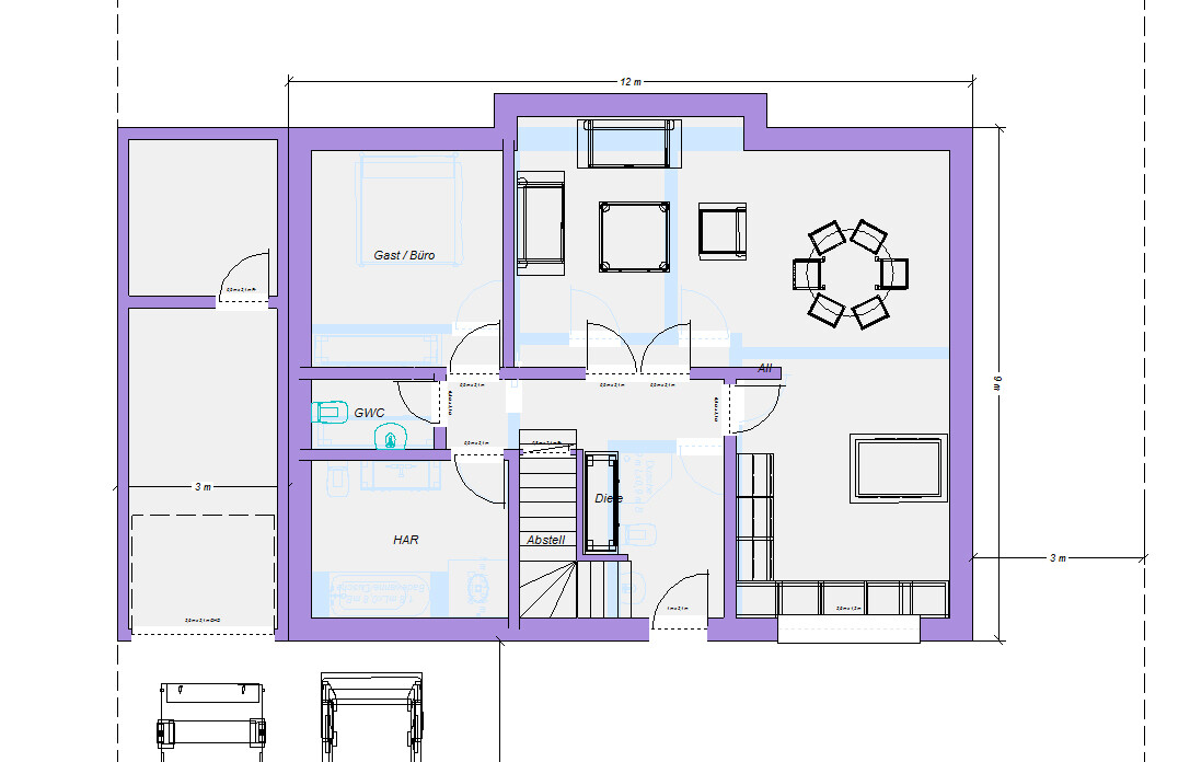

Ok, anderer Standard als Skizze. Fenster und diverse Einrichtung muss man sich selbst ausdenken. Verschleiß ist beim TE sonst zu hoch. ;)
Grundriss eines Hauses mit Gast/Büro, Diele, HAR, GWC, Abstell, Wohnzimmer und Esstisch.
Grundriss eines Hauses: Bad, Schlafzimmer, Büro, Küche, Wohnzimmer; Treppenhaus im Zentrum.
Wäre nett, wenn jetzt nicht sowas wie "Hilfe ein Erker geht gar nicht" kommt. Den kann man Notfalls auch weglassen. Das sind nur Denkanstöße zum selbst Verfeinern.
Damit das Gäste-WC ein Fenster bekommt, gibt's für das Auto hier nur ein Carport. Garage nervt sowieso bei der Breite und generell.
