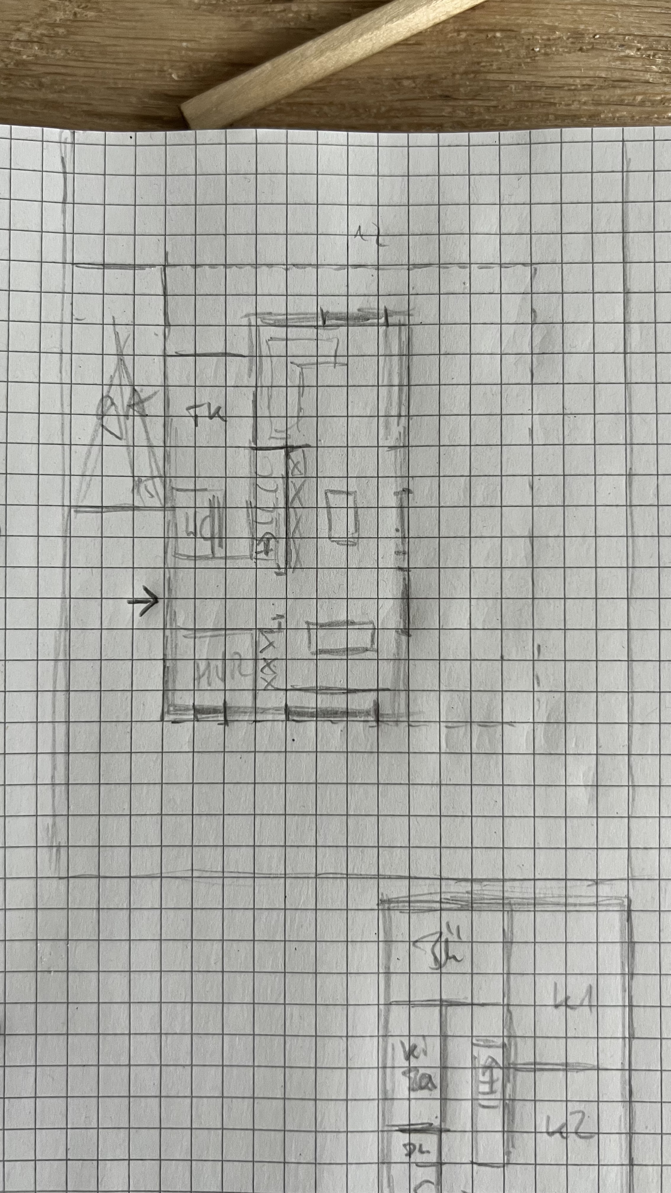

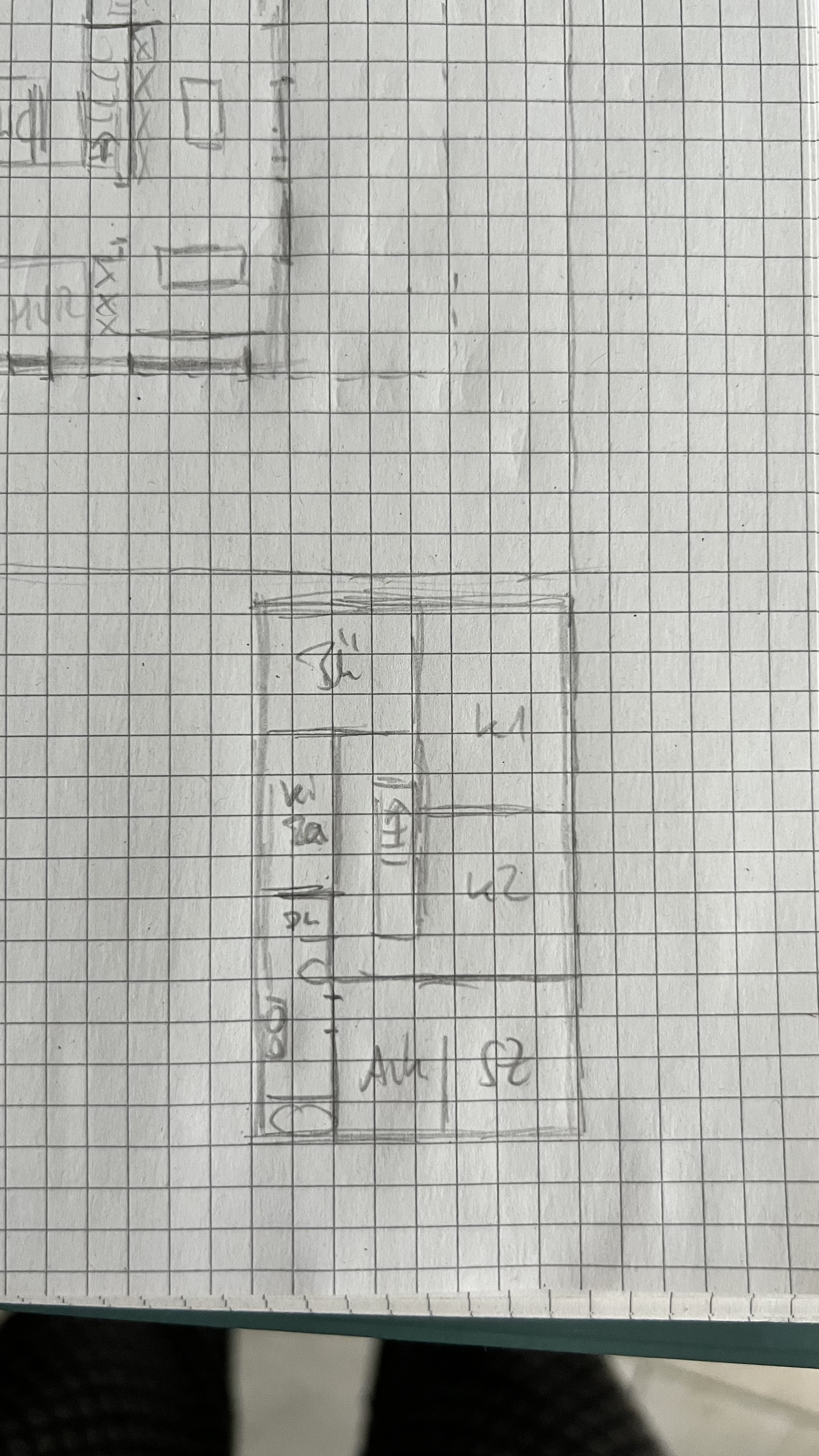

Ich hab jetzt mal auf die Schnelle etwas Blei vergeudet.. oder vergoldet, wie man es nimmt. Man kann auch sagen, etwas hingerotzt. Also nur Skizze!
Oben rechts ist Euer Süden
12 x 15 ist das Baufenster?
Terrasse an Küche, also ggü der Eingangstür, schöne Sichtachse, etwas Garten… planoben kommt die Zweitterrasse.

Danke!
Wir gehen immer von 4m Garage aus. Mit Kindergelumpe undco KG erschien uns 3m etwas knapp.
Dann ist man direkt bei nur 7m Hausbreite Wenn man ca. 4m Terrasse andenkt.
Ansonsten ist meinebessere Hälfte kein Freund von WZ, Ess und Küche komplett in einer Flucht. Ichknete noch bisschen an ihr rum. mal schauen was sie sagt.
Ich bin schon länger auf dem "schmales Haus Trip".
