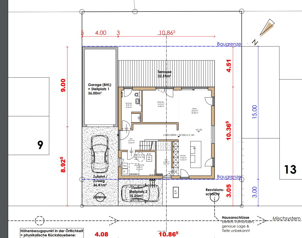

Ja, sorry, wir waren in "anderer Mission" privat unterwegs. Deswegen ging es nicht weiter. War nur mal kurzim Forum per Handy.
Wir waren in der zwischenzeit aber fleißig.
Schmales Haus ist mittlerweile definitiv raus. Küche bleibt zur Straße (besteht Frau drauf). Wir waren auch nochmal fast einen ganzen Tag auf dem Grundstück und haben uns den Sonnen und Schattenverlauf angeshen und die planrechte Seite ist wirklich durch Gelände und Bebauung relativ früh verschattet.
Hier die aktuellen Entwürfe.
Grundriss eines Einfamilienhauses mit Garage, Terrasse, Küche, Wohnen und Essen.
Detaillierter Grundriss eines Hauses mit Wohnen, Essen, Küche, Bad, Flur und Garage.
Detaillierter Grundriss eines Hauses mit Schlafzimmer, Kinderzimmer, Bad, Küche und Garage, Maße

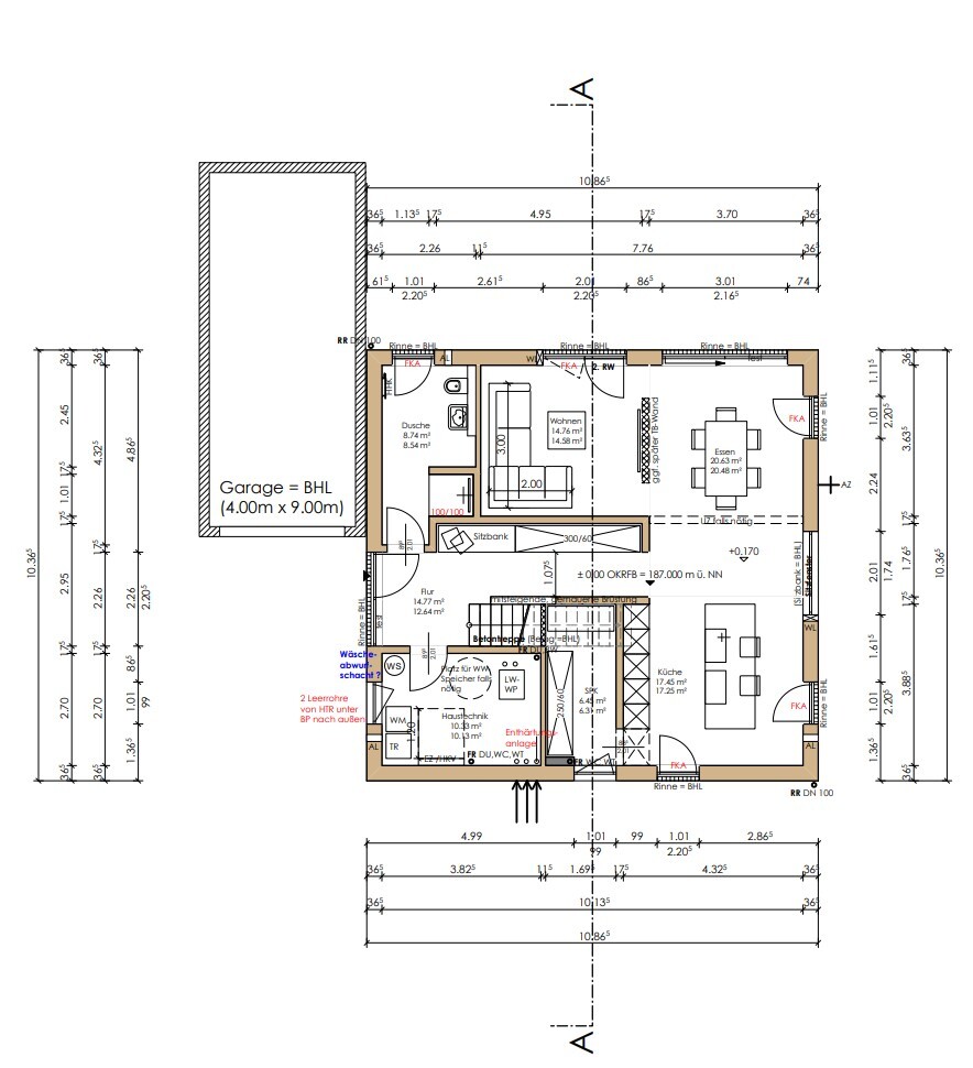

Wir sind uns noch nicht sicher:
EG
- schmeißen wir die Dusche unten raus? Sie ist eigentlich gedacht um Kinder und mich wenn wir vollgematscht von draußen kommen etwas "aufzubereiten".
- Die Schränke im Flur zugunsten eines größeren Wohnzimmers aufzugeben. Würden dann nur einen schrank unter die Treppe bauen und evtl. vorne am Gästebad eine Nische machen für eine kleine Garderobe.
- Fenster und verteilung sind wir auch noch nicht sicher. Gerne eure Meinung / Ideen.
- Die Wandscheibe zwischen WZ und Essbereich machen oder nicht?

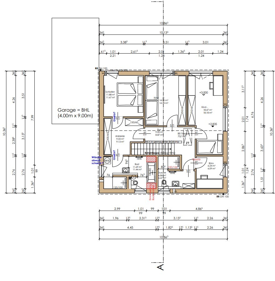

OG
- Oben überlegen wir noch die Dusche im Gästebad zu verkleinern und damit den Flur. Dadurch würde Büro größer.
- Ankleide ohne Fenster wissen wir noch nicht ob wir das alssen. Wir würden halt gerne unseren existierenden 3m Schrank mitnehmen. Deswegen ist es erstaml so.

Die Nachbarn haben alle schon L-Steine oder ähnliches gesetzt um ihr Grundstück zu begradigen. Darf ich die"Rückseite" davon einfach benutzen (bis dahin auffüllen) oder muss ich meinerseits selber L- Stein (oder ähnliches ) dagegen setzen?
