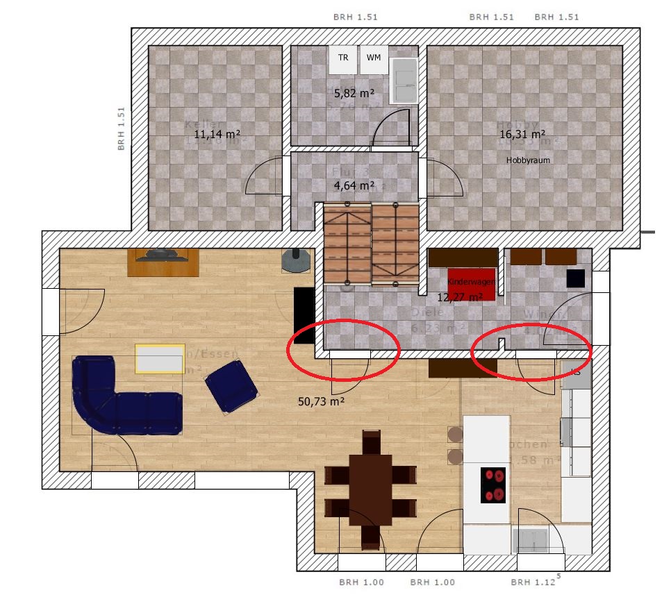

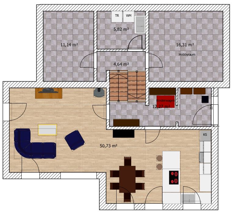

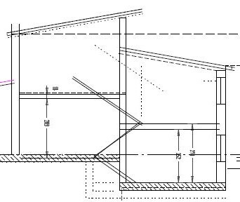

lange habe ich nichts mehr von mir hören lassen. Wenn hier aber schon so heiß diskutiert wurde, dann will ich das hier auf jeden Fall noch abschließen, das schulde ich euch. Die Entscheidung ist jetzt doch auf ein Split-Level-Haus gefallen. Hier lässt sich die Treppe schöner und harmonischer in das Haus integrieren. Das Prinzip von Leben auf einer Ebene haben wir somit über den Haufen geworfen, uns ist auch bewusst dass man für jeden Klogang 7 Stufen laufen muss, für uns überwiegen jedoch die Vorteile:
  • Klare und schöne Raumaufteilung
  • Man muss immer nur eine halbe Treppe laufen, die sich auch noch sehr bequem laufen lassen weil keine Wendelungen usw. vorhanden sind
  • Das Schlafzimmer hat so automatisch seine Privatsphäre bekommen (war immer das Problem im anderen Grundriss)
  • und man ist trotzdem nicht weit von den Kids entfernt (mit unserem 1-monatigen Nachwuchs noch mehr ein Thema)
Was mir noch nicht so gut gefällt: Der Zugang zur Küche und zum Wohnzimmer. Wenn man die Treppe aus dem Schlafzimmer runterkommt, läuft man erst mal gegen eine Wand (rechts geht es ins Wohnzimmer). Würde es Sinn machen die Tür hier von der Diele ins Esszimmer zu setzen (also wenn man die Treppe runterkommt, kann man gerade aus ins Esszimmer weiterlaufen). Dafür würde der Zugang zum direkten Wohnzimmer entfallen. Einen zweiten Zugang würde ich dann direkt vom Windfang in die Küche machen. Auf der anderen Seite ist es jetzt schon weil man vom Windfang aus ins Wohnzimmer schauen kann. Das würde nach der Umpositionierung der Tür nicht mehr funktionieren.
Was sehr ihr noch, was gefällt, was nicht?

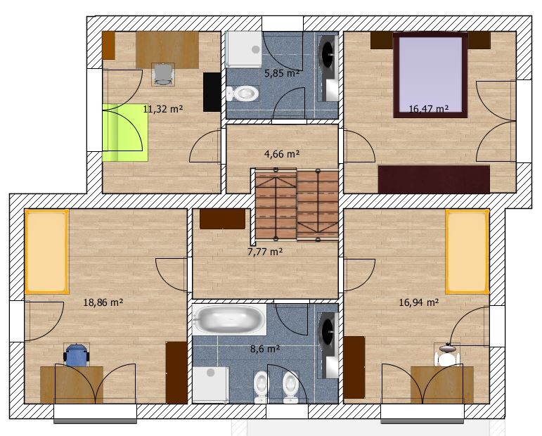

Erstmal zu Split-Level: finde ich am Hang oder bei kleineren Häusern z.B. modernen Town-Houses gut, wenn man Licht und Offenheit über die Treppe einbringen möchte und gleichzeitig Bereiche abtrennt.
Bei Euch habe ich aber irgendwie im Hinterkopf (kann mich täuschen), daß keine Doppelflügelfenster erlaubt sind. Daher bleibt noch die Wand der obersten Ebene mit einem schmalen Fensterband nach Norden. Davon wird unten im Flur aber nichts ankommen...
Zum sonstigen Grundriss:
Wenn immer noch ein Dach über dem Eingang geplant ist, wird dieser Bereich dunkel, also auch von hier kein Licht.
Zur Küche: Die räumlicher Nähe zum Eingang wird nicht genutzt, z.B. Speise oder zweiseitig nutzbare Vorratsschränke, wer an der Theke sitzt, guckt auf die Wand im Osten. Auch der Essbereich verdient eine bessere Planung der Fensterflächen.
Das Wohnzimmer ist introvertiert, auch hier keine Innen-Aussenbeziehungen, schade.
Die anderen Ebenen sind o.k., das Elternbad und das Schlafzimmer relativ zur Hausgröße zu klein. Es fehlt ein Gäste-WC.
Das Haus ist sehr groß geworden und auch nicht sehr effizient. War das so gewünscht?

erst mal mal wieder Danke für deine konstruktive Kritik! Nun zu den einzelnen Punkten:
Ich finde allgemein ein stinknormales Haus mit zwei Vollgeschossen besser, aber wenn die Stadt mir keine Wahl lässt, dann muss ich mich für eins entscheiden. Und im Gegensatz zum gemischt-geschossigen Haus (EG durchgehend, Südseite mit OG) finde ich dass man mit dem Split-Level wesentlich schönere Raumaufteilungen erreichen kann, da hier die halben Treppen nicht stören.
Da hast du vollkommen recht, es ist auch ein Fenster an der Stelle geplant. Im Bebauungsplan habe ich nichts gefunden dass ein Dachfenster nicht erlaubt wäre. Die Lichtsituation im Flur / Windfang wollen wir mit Einbaustrahlern und der neu gesetzten Glastür vom Windfang in die Küche verbessern (siehe Anhang)
Grundriss eines Hauses: Wohnzimmer mit Sofa und Esstisch, Küche; Flur; Keller und Hobbyraum.
Wie oben erwähnt, kommt zwischen Windfang und Küche eine Schiebe-Glastür hin. Eine Speis hätte uns auch gut gefallen, die Küche bietet uns jedoch genug Stauraum. Die Zeile an der Tür hat ca. 4m und die Insel ca. 3m. Die Insel wir auch ca 100-110 breit werden wodurch erheblich Stauraum entsteht. Und ansonsten hat man auch nur eine halbe Treppe und den Keller.
Die Plätze an der Theke sind dafür gedacht um mit dem in der Küche Arbeitenden zu kommunizieren. Natürlich wäre hier eine zusätzliche schöne Aussicht nach draußen noch schöner. Die Einteilung der Fenster finde ich auch noch nicht gelungen.
Das verstehe ich nicht. Was meinst du damit? Im Süden befindet sich eine 2 Meter Schiebetür, das sieht man im Plan nicht.
Das Elternbad ist klein, da hast du recht, dies soll auch gleichzeitig das Gäste-WC sein. Hinzu kommt die Aussage meiner Frau: "Ich putze doch nicht drei Klos!!!". Wenn dann hätte es nur Sinn gemacht, ein großes Bad im 1. OG zu schaffen wenn man im EG ein Gäste-WC mit einer Dusche reingebracht hätte. Dies ist wegen dem Platz leider nicht möglich. Das Schlafzimmer ist uns mehr als groß genug.
Das Haus hat jetzt insgesamt 146qm, das sind 10qm mehr als vorher. Dafür hat man das Büro nicht im Keller und anständig große Räume. Was meinst du mit nicht effizient? Das Treppenhaus wurde durch diese Art der Treppe auf ein Minimum reduziert, jede andere Treppe und jedes Bungalow hat einen höheren Platzbedarf für Laufwege als dieser Grundriss!
