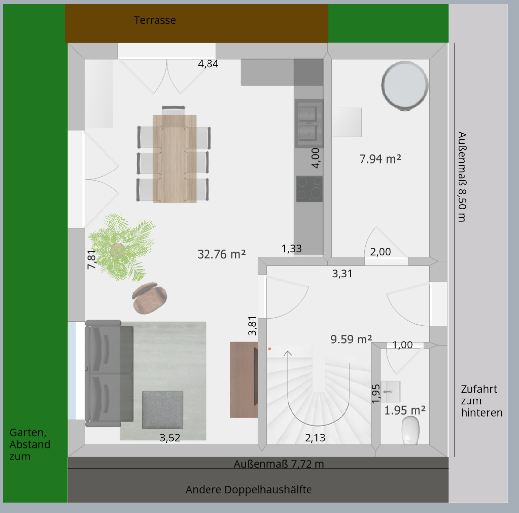

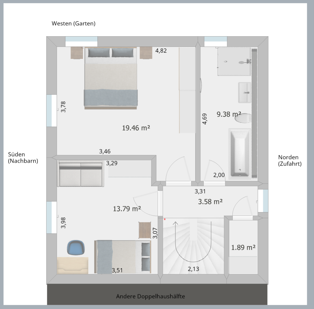

Und jetzt die Stunde der Wahrheit. Unsere Grundrisse vom EG und OG (Spitzboden wird Arbeitszimmer und wurde noch nicht gezeichnet).
EG:
- Diele, Gäste-WC, Hauswirtschaftsraum, Wohnküche
OG:
- Schlafzimmer, Kind, Bad, Flur, Besenkammer
Entschuldigt die grobe Bemaßung, die musste ich händisch eintragen. Alle Maße bis auf die beiden markierten beziehen sich auf die Innenmaße. Terrasse wurde noch nicht geplant und dient nur der Orientierung.
Wände: Außen 36cm, Innen 17,5 und 11.
2 Vollgeschosse + Spitzboden
möbel und Sanitär wurden grob reingeworfen und sollten nicht zu streng betrachtet werden. Die Fensterplanung und Schwingrichtungen der Türen dienen ebenfalls nur der groben Orientierung.
Ziel der Pläne: So viel Wohnküche wie möglich, geschlossenes Treppenhaus (diskussionswürdig), so viel Schlafzimmer und Kind wie möglich
Die Realisierbarkeit des Hauswirtschaftsraum ist noch in Klärung. Ob der größer sein muss oder kleiner sein kann, weiß ich noch nicht.
Grundriss eines Hauses: Terrasse, offener Wohn- und Essbereich, Küche, Treppen, Garten.
Grundriss einer Doppelhaushälfte: Schlafzimmer, Bad, Flur, Treppe und Wohnzimmer.

Ich würde die Küche kleiner planen, um mehr Wohnfläche zu haben. Ich würde mich mehr an tiny houses oder sogar trailer und kombüsen orientieren, statt das Layout eines 08/15 160 qm Erdgeschosses imitieren zu wollen. Oder mich mehr an alten Wohnküchen orientieren. Und die Treppe würde ich so planen, dass die Stauraumfläcje maximal genutzt werden kann. Entweder als WC oder für Küchen- oder garderobenschränke. Ihr braucht Zonierungen und keine große offene Fläche.

Ich finde, dass der Grundriss die nicht optimale Hausform gut ausnutzt und auch sonst recht durchdacht ist. Ich würde darüber nachdenken, ob ihr mit so einem Schlauchbad glücklich werdet. Ansonsten kann man das Haus aus meiner Sicht so gut bauen. In den Hauswirtschaftsraum würde ich natürlich noch ein Fenster reinmachen! Und unter die Treppe noch Abstellfläche.
T-i-m-m
Kochen ist ein essentieller Teil unseres Alltags. Die Küche darf gerne einen großen Teil des vorhandenen Platzes einnehmen. 32m2 Wohnküche finde ich jetzt auch nicht so klein, dass ich mir einen Campingkocher und 2 Klappstühle da reinstellen müsste.
Mir fehlt die Dachausrichtung, die Kniestockhöhe im OG .. oder Dach erst ab 2. OG= DG?, die Grundstückslage gesamt, die Prüfung, ob man nicht Technik ins OG schaffen kann.
Die Küche würde ich auch in keinem Fall kleiner planen, sie liegt auch gut Richtung Terrasse. Wohnen/Sofa/TV- in der ruhigen etwas abgewandten Ecke ist realistich und mit heutigen TVs muss das auch nicht viel größer sein. 8,52*7,72 sind nun mal keine Tanzsaal-Außenmaße.
