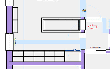

Ich nehm jetzt einfach mal an, dass Ihr die Wahl habt und bin auch für Norden. Entsprechend auf die Schnelle mal eine Skizze mit Standard-Entwurf für (ca.) 9x10 + Keller (planunten ist Osten):
Gauben für die Kidis müsst Ihr Euch denken.
Was die Küche angeht, so bietet Dein Entwurf absolut neue Möglichkeiten. Nochmals vielen Dank dafür! Da hat man wirklich jede Menge Platz. Auch der esstisch hat da jetzt wesentlich mehr Luft zum atmen. Der Wohnbereich wirkt dagegen etwas beengt, aber vielleicht täuscht das nur. Letztendlich sitzt man da ja eh nur. Ich versuche den Entwurf nochmal selber nachzuzeichnen und entsprechend zu bemaßen, um ein Gefühl für den zur Verfügung stehenden Platz zu bekommen. Auch abgesehen von der Küche und dem Wohnzimmer sieht Dein Entwurf sehr vielversprechend und sehr gut durchdacht aus. Insbesondere der Flur gefällt uns richtig gut und man spart sich diese winzige Garderobe und hat Platz, wenn Gäste kommen. Auch die Idee mit der U-Treppe ist super. Man kann somit direkt aus der Küche runter in den Keller. Darüber hinaus kann jetzt auch ein Fenster im OG platzieren und so den Flur oben ausleuchten. Zwar nur von der Nordseite aus, aber immer noch besser als gar kein Tageslicht.
Ein paar Fragen hätte ich noch zum Grundriss:
  • Könntest Du mir die Abmaße der verwendeten Treppe und dieser kleinen Zwischenwand für die Kochinsel zur Verfügung stellen? Ist in dieser kleinen Zwischenwand auch ein Fenster/Durchreiche vorgesehen (siehe Pfeil)?

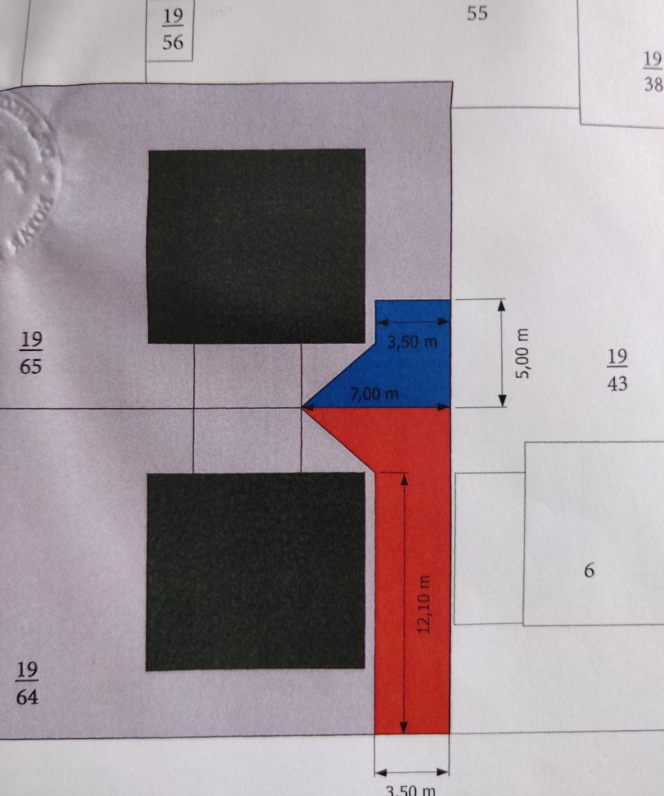

Nein das Nachbargrundstück ist auch noch nicht bebaut und wir kennen den Nachbarn auch noch nicht. Wir wissen nur, dass die neuen potentiellen Nachbarn sich gerade um den Kauf des Grundstücks kümmern. Solange da noch nichts fest ist, gibt der Verkäufer die Kontaktdaten nicht raus. Wir hoffen, dass wir da in den kommenden Wochen Klarheit haben. Die Verteilung des Wegerecht/Leitungsrechts steht schon fest und sieht wie folgt aus:
Lageplan: zwei schwarze Rechteckhäuser, blaue Dreiecksfläche, roter vertikaler Balken mit Maßen.
Im roten Abschnitt haben wir Wegerecht und im blauen der Nachbar. Garagen sind vom Bauamt glaube ich zugelassen. Das einzige Problem sind die Nachbarn im Osten (19/43). Die wollen keine gemauerte Garage, die höher als 2,7m ist. Carport ist wohl in Ordnung. Alles sehr schwierig...o_O Hätte eine Garage hier oder vielleicht auf der Westseite Vorteile?
