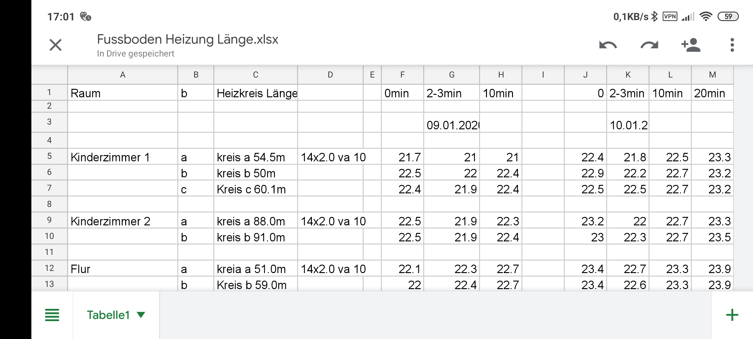

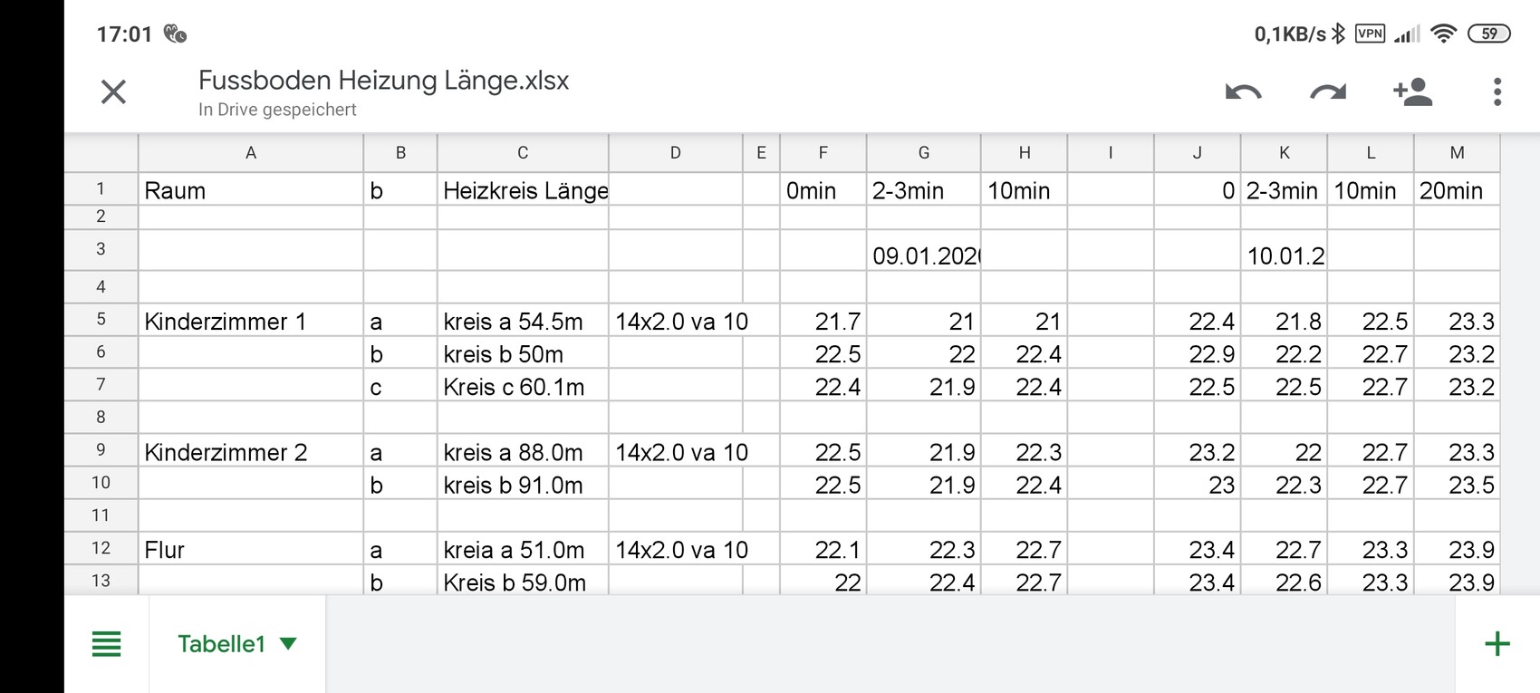

„eine andere Frage:
Wenn der Durchfluss des Mischer konstant mit 1,8m³/h läuft und ich den Durchfluss der Räume die zu warm sind verringere, müsste dann nicht automatisch mehr Durchfluss durch die zu kalten Räume gepumpt werden und somit die Temperaturen in diesen Räumen erhöhen?“
Da gibt es verschiedene Gründe :
- Irgendwann erreicht man einen Punkt an dem die Wärmeabgabe durch mehr Volumenstrom nicht mehr erhöht wird, dann zählt nur noch Fläche und Vorlauftemperatur.
- Der Widerstand in den Leitungen ist zu groß und es geht nicht mehr durch.
Wasser wählt den Weg des geringsten Widerstands.
- Es ist Luft in den Leitungen
Daniel-Sp
Zielführend wäre es zügig die Fühler durch den Heizungsbauer überprüfen zu lassen.
Ist das Raumbuch in Arbeit?
tomtom79
tomtom79
Aktuelle Werte jedes einzelnen Kreis am Heizkreisverteiler, dann einen heiztakt starten
Nach 1minute dann 5 min 20min 45
Werte hier dann Posten.
Inklusive Durchfluss
So schaut es bei mir aus.. natürlich kannst du excel schöner gestalten aber mir reichte es.
Screenshot einer Tabelle mit Räumen, Heizkreis-Längen und Zeitangaben zur Fußbodenheizung.
